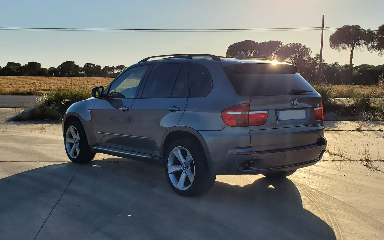

    Gracias por las contestaciones, de momento con el coche estoy contento y esperemos que siga siendo asi.
    Ahora estoy viendo de conseguir los aletines ensanchados, el anterior dueño le cambio las llantas de 19 a 20 pulgadas, son el modelo 259, y sobresalen bastante, las traseras quedan demasiado sacadas y dan un poco el cante, y antes de que tenga algun problema con la itv o los guardias querria cambiarlos.
    Por lo visto tienen un precio desorbitado jejeje, alguien sabria decirme de algun sitio algo mas "ecomico" y que esten bien.
    Se ven demasiado fuera, sobre todo las traseras.
    Si alguien las quisiera cambiar por las 214 todo seria hablarlo...:whistle:

    Si que se le ven fuera!!! Las 20" sin pack M no suelen quedar bien, simplemente porque llevar una 315 atrás con la suspensión de serie quedan muy altas además.
    mira por eBay que es donde mejor precio suelen tener los pasos de ruedas y taloneras.

    Si me refiero a cambiar los aletines, todavia no he mirado en la bmw de Albacete haber que precios me dan, los mirare ahi y tambien en ebay como me ha dicho Fere
    Gracias por el enlace!!!! y por el cambio de llantas.... lo estoy pensando bastante, estas en verdad gustarme, no me gustan mucho y encima con las de 19 el coche seguramente funcionaria mejor, en el X5 E53 que tenemos lleva 19 pulgadas y digamos que me parece que va mas "fino"
    Tambien hay que decir que el E53 lleva las 4 ruedas nuevas y de las misma marca (Michelin Latitude 3) convencionales, mientras que el E70 lleva dos Michelin Latitude 3 Run flat delante y 2 Davanti convencionales detras, las he equilibrado y alineado, pero aun asi no termina de ir fino, sin el Adaptative drive lo noto demasiado blando, sobre todo detras y noto como cuando una rueda esta cuadrada, con el adaptative drive mejora bastante pero se sigue notando. No se lo mismo son manias mias jejeje.
