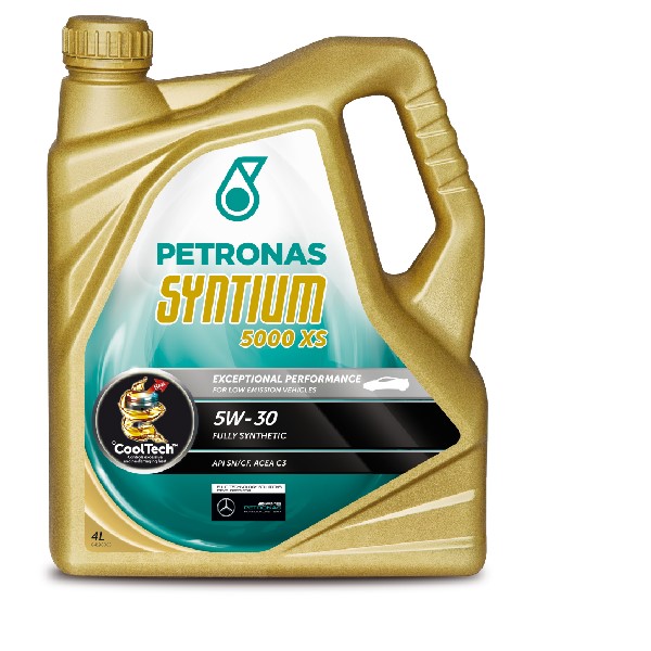

Petronas xs5000 5w-30 que está muy bien de precio..

Yo llevo desde hace tiempo el Shell Hélix Ultra, sinceramente yo no noto nada en los aceites no se vosotros.
Compro el que esta de oferta y el Shell me lo dejaban por 3 garrafas a 30 y portes gratuitos asi que lo compre, y bien como todos los que he echado.
El próximo comprare el Petronas total por los 4 km's q le hago al año.
Uno de los mejores sinteticos y baratos, Mercedes es sus gamas altas es el que pone.

Pero es un sintetico HC el Petronas (grupo III) nada que ver con el Motul que es PAO (grupo IV).
