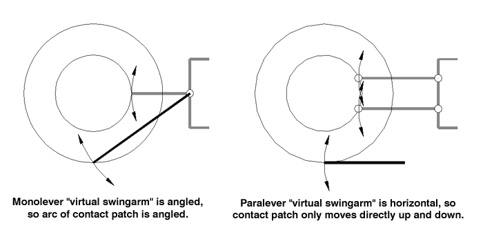

    REalmetne, revisando ahora un poco el tema, no estaba totalmente en lo cierto respecto al Paralever. De todos modos tampoco es lo que dice beemer. Realmente lo que se consigue con el Paralever es que la rueda trasera se mueva hacia arriba y abajo y no en ángulo, como pasa en una moto convencional. Cualquiera que ande en moto sabe que al acelerar fuerte la moto tiende a hundirse de atrás. Evita ese efecto. De manera secundaria se consigue lo que yo apuntaba...

    Veo que os habeis adelantado, pero suscribo lo dicho el efecto que comenta es un efecto buscado y mision encomendada al paralever... Dejo un link con mucha info..
