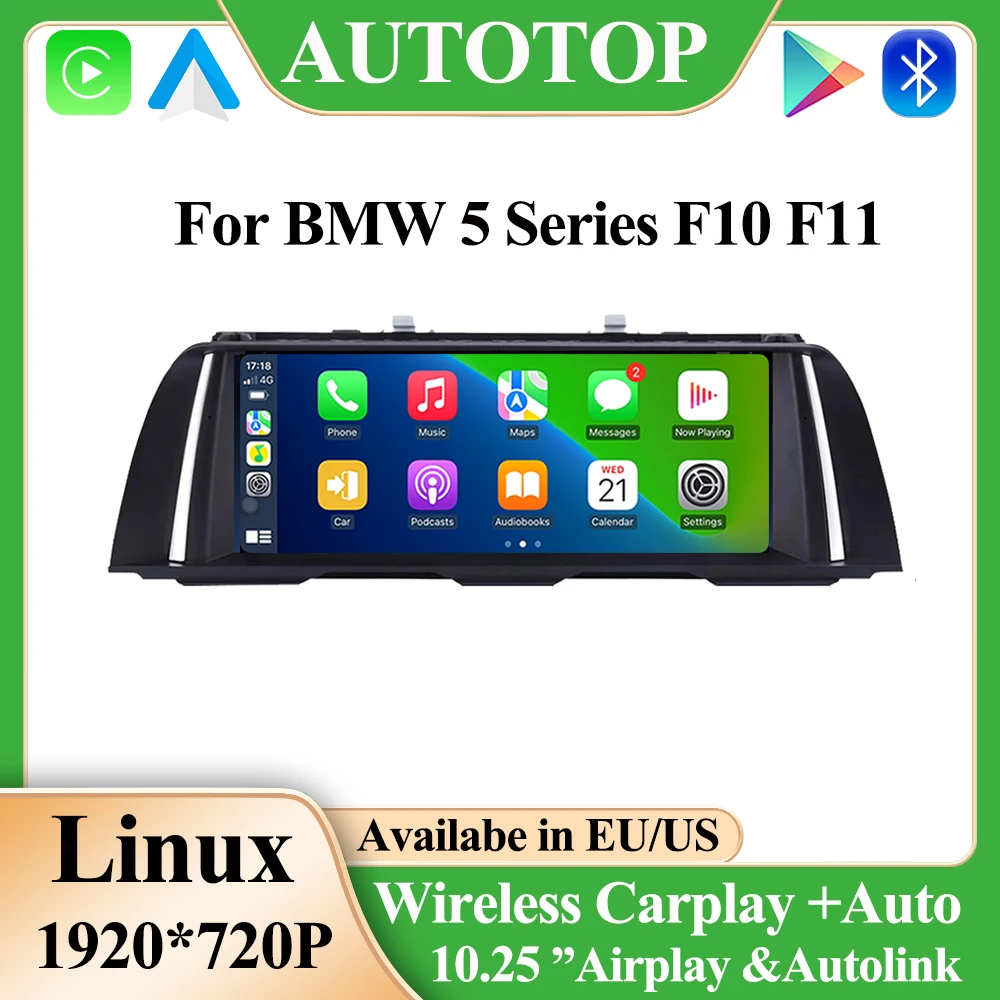

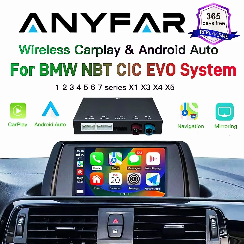

Tienes un interfaz que puentea el modulo y alade una capa android con la pantalla de serie. Tienes que ver que version de CIC tienes, segun el equipamiento los hay con mas funciones y menos, por ejemplo
He encontrado esto en AliExpress:
CarPlay inalámbrico para BMW NBT/CIC/EVO 1 2 3 4 5 7 Series E70 F10 X1 X3 F25 F26 F48 MINI X4 X5 X6 F56 F15 decodificador automático Android
Y tambien pantallas que hacen lo mismo, pero en vez de ser solo modulo cambias pantalla.
AUTOTOP 10,25 "pantalla táctil inalámbrica CarPlay para BMW 5 Series F10 F11 CIC NBT Linux Multimedia 2Din estéreo de coche Android Auto BT
Ambos son lo primero que me salió

Y eso va con blutú de ese ? O por cable ?
Digo para conectar el móvil . Disculpad mi ignorancia pero no te go mucha idea de estas cosas .
