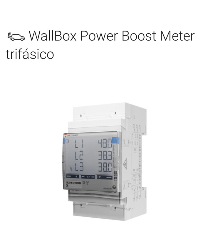

Si no me equivoco, los Wallbox ponen esto en el cuadro y pasa la corriente a través de ellos.
Si le han puesto ese Meter el problema es otro claro, pero estamos hablando sin saber realmente lo que hay en esa instalación.
Si claro, a saber si se lo han puesto o le han puesto otra cosa. Digo q lo normal es q pongan ese medidor. Del problema q tiene, ni idea. Ya sabes mis conocimientos, pocos o nulos. :(

No tengo. Ese aparato lo uso para el balanceo de carga. El mío es monofásico
Si pero teniendo un power boost, es lo q mide y hace el balanceo, para q una pinza también? Por eso he preguntado lo de la placas.
