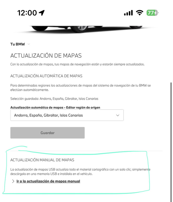

Bueno, los nuestros siguen si hacer update por internet por mucho que tengan Connectedrive.
La descarga de los mapas debe hacerse a través del soft de actualización, desde la web, copiado a un usb
A mi nunca me ha salido la opción esa de actualización de mapas... Por eso lo hice por la web esa que puse.
