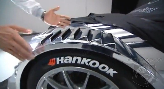

Mirad:
images
Por qué a un coche de carreras le ponen más perfil?? Y ese coche de la foto tiene poquísimo perfil comparando con otros, conste. Se supone que al frenar y acelerar aumenta la sección del neumático y tracciona más, además ofrece cierta amortiguación necesaria para que no se descoloque en cada bache. Por no hablar de ir por la calle con una llanta tan grande, te duele hasta cuando pisas una colilla de un cigarro.
O eso es lo que tengo yo aprendido. Quedan preciosas, eso sí.
