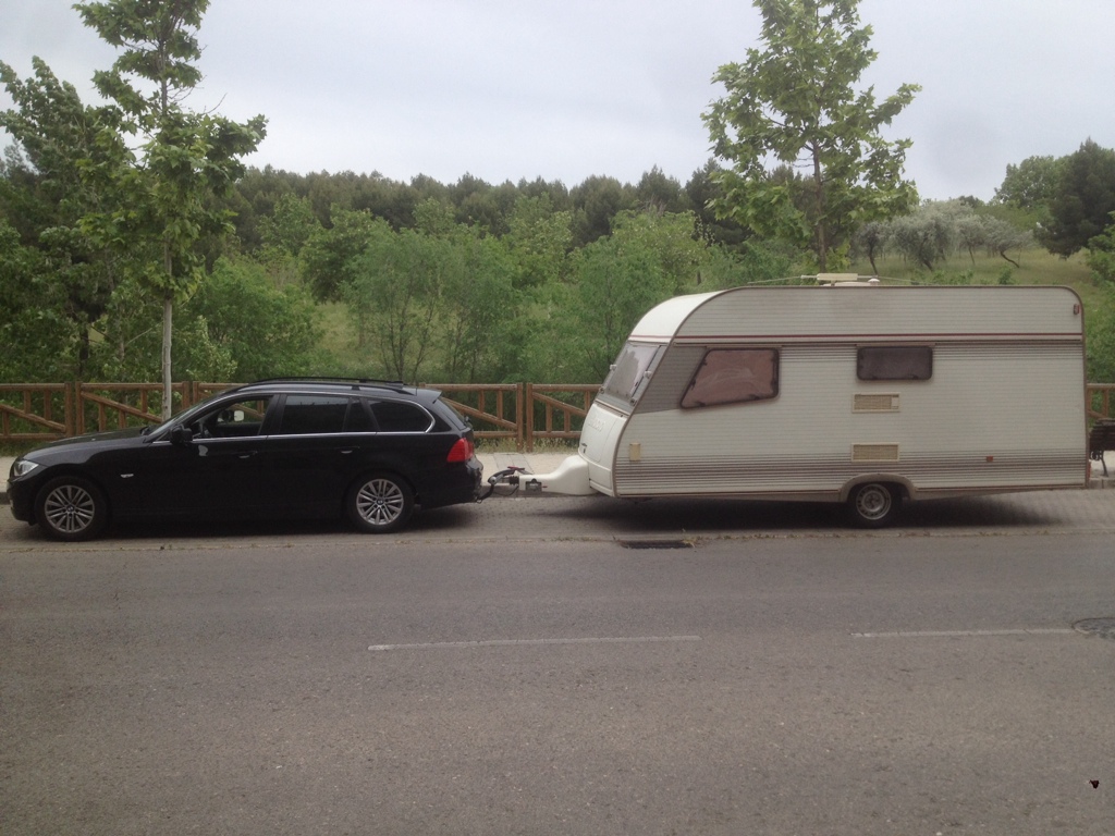

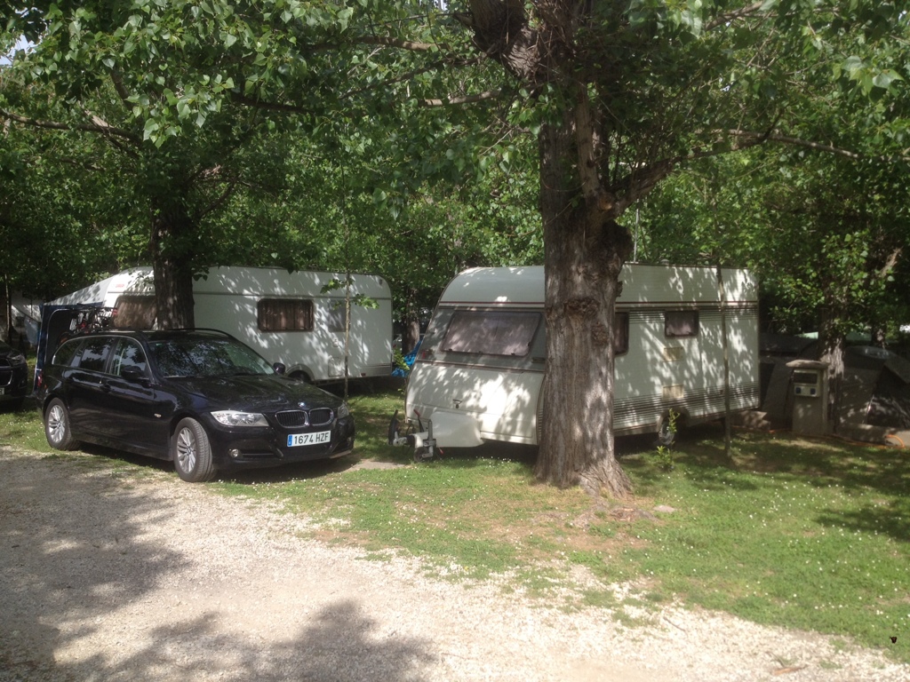

    Subo foto para que valoréis ...a parte voy a comprar un alerón de techo para que ayude a la estabilidad y si ahorró algo de combustible ..mejor
    Estos los amortiguadores :
    Y el futuro aleron :

    El mio es un touring como el tuyo, pero viene con el kit M y la llanta 18", por lo que mas duro desde luego es, por lo que veo la bajada al llevar enganchada la caravana es similar al mio, me imagino que aunque pesa menos que la mia al ser la suspensión mas blanda queda parecido.
    Si endureces en teoria bajará menos, yo despues de leer ayer un poco por el foro, vi que el tema d enotar un leve flaneo es mas causa de llevar neumaticos convencionales con los silentblocks de serie que otra cosa, asi que lo tendré en cuenta, y si se volviera mas acusado cambio silenblocks o al proximo cambio de neumaticos pongo rft.
