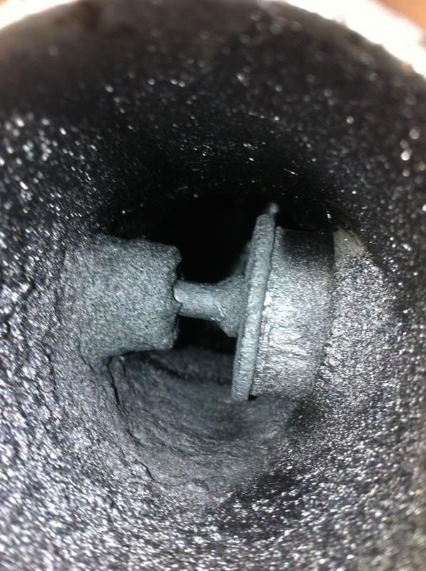

    DESPALOMILLADO Y ANULACION EGR
    Lo hice en una tarde larga, pero menudo curro!. Seguí algún tuorial de por aquí o alguno de despalomillado del 330d. Todo mas o menos sencillo, sólo tened mucho cuidado de desconectar bien una clema de plástico que hay al fondo detrás del anclaje de la varilla del aceite, y otra eléctrica que hay escondida más allá y más abajo, detrás de un tubo de goma que también hay que desconectar.
    Las palomillas estaban perfectas, aun así las corté del todo.
    Encontré TONELADAS de mierda, como un chapapote medio seco que casi podía sacar a cucharadas, impresionante la mierda que mete el EGR en la admisión. Para quien aun dude de si anularlo, tendríais que ver como están.
    Despues de limpiar lo que pude, especialmente el EGR, lo anulé con la bolita en el tubo de vacío. En realidad un extremo de un eje de las palomillas.
    Tras probar el coche no he notado ninguna diferencia en comportamiento, pero estos son los consumos: 6,5 a 120 (autopista facilita trayecto 15 km, con tempomat puesto), 7,7 litros de media, a 140-150km/h en trayecto de 150km incluyendo un puerto de montaña en posición S, fui a 150 mas del 50-60% del tiempo…
    Eso es lo que dice el computador, aun queda corroborar, pero CREO que el consumo ha bajado un pelín. Eso sí, no tengo ni idea si por el EGR o por las palomillas.
