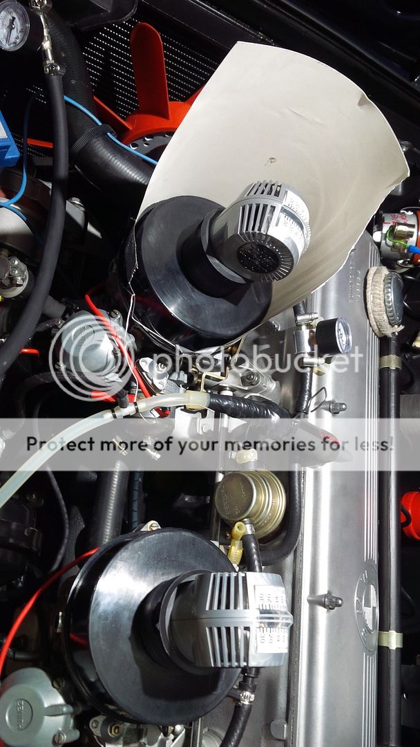

    detalle añadido,
    ]i added a detail to the elements that are need to tune the engine
    you can see here the setup, there is a cardboard to cover the front carb from air comming from the fan
    coming from the head tube i use this hose that is able to disipate the fumes that come from the head when sinchronizing the carbs, but i have added a detail, by means of a T i can now connect the vaccuum hose instead of capping it as before
    the synchronizing process is now much more accurate
    A Pablo Riera, xavier sarda y Tasio628 les gusta esto.

    a 1700rpms el flujo de aire que proviene del ventilador distorsiona el aire que succiona el carbu delantero, lo dice el manual y lo he comprobado
    el manual determina la colocacion de la cartulina
    de todos modos esto no es la novedad,
    lo nuevo es la colocacion de la T que me permite conectar el tuvo de vacio que proviene de los cuerrpos intermedios
    hasta la fecha yo habia simplemente capado dicho tubo, porque si no lo capas es el descojono, pero de ese modo se falsea el comportamiento de los carbus y la sincronizacion es imperfecta
    obrando con la T la sincronizacion es lo mas proximo al funcionamiento normal del motor
    no hay que olvidar que del tubo superior de la tapa de la culata salen gases con un ligerisima emulsion de aceite, esto es para los que digan que su coche no consume NADA de aceite, tranquilos, un poquillo se pierde por ahi
    ese flujo de gases se conduce a traves de la carcasa del filtro del aire por un tubo acodado hacia el carbu delantero obligandole a este a quemar estos gases, pero en el camino ese tubo antes mencionado tiene un tubito de diametro exterior 3mm que es donde se conectan las tomas de vacio de los cuerpos intermedios de los carburadores
    en mi experiencia esas tomas succionan 0,6bar a 980 rpms, lo que supone una cantidad de aire no despreciable para un carburador que se queja de cualquier pequeña perdida o fuga, sin embargo en funcionamiento normal tampoco estan abiertas al aire, sino a un tubo presurizado, por lo que la cuestion no es ni dejarlos abiertos, ni caparlos
    cuando se sincronizan los carbus hay que quitar la carcasa del filtro y estar ahi con gases saliendo es incomodo y sucio, por eso lo del invento de la goma, lo de la T ha venido ahora mirando las fotos del util de sincronizacion de bmw
    por cierto, esta configuracion carburada no sufre el efecto que he visto en algunos e24 por ejemplo, que al sacar la varilla de aceite el motor cambia de regimen, en el caso de carbus es indiferente, que conste
    Última edición: 10 Ago 2015

    Entonces dequincey! Los dos tubitos de las entradas de los carburadores entiendo que por la parte de la izquierda del motor estan con la "T" conectados al tubo que baja de los filtros del aire....pero las dos entradas que hay tambien en la parte derecha del motor en los carburadores como los tienes(en el lado opuesto digamos)???uno supongo que va directo al pulmon del distribuidor,pero el otro que falta?va tapado o conectado a algun sitio?

    Perfectamente comprendido.
    Ya que hablas de los vapores de aceite... ¿Consideras de interés el instalar un catch can oil para eliminar el aceite que introduce en el flujo de admisión? Hablo de un motor que consume lo normal... no una locomotora Perkins tirando aceite por el respiradero a lo Seat 124 taxi curraete de antaño...
    ¿has probado a eliminar ese flujo de aire aceitoso y ver el efecto en el funcionamiento?

    la mejoría debe de ser por el aumento de tensión de la chispa, al cerrar mas los platinos, has conseguido mayor angulo Dwell y eso significa mas tiempo de excitacion de la bobina.
    Por lo que dices, aun puedes aproximar mas a la tolerancia superior del Dwell, estas a 36º. Por que no pruebas subir mas? Tienes limite hasta los 41º
    Como inconveniente, es posible que los platinos sufran mas aunque con un buen condensador no debería de haber problemas.
    Respecto a los gases del carter, a nadie nos agrada que entren otra vez a la admisión pero, aparte de cumplir las normas medioambientales, otra función que tiene esa entrada de aire sucio es la de empobrecer la mezcla de aire limpio y gasolina para que la combustión no sea tan brutal. Con lo cual el motor se calienta menos.
    Un saludo.

    Sobre los catch, evidentemente puede ocurrir dos cosas, el motor está bien con lo que respira poco, o está mal... y el problema requiere otras soluciones...
    Mi curiosidad es que con la capacidad de diagnóstico que te has montado, comentar si se te pasó reducir en el flujo el aceite respirado y ver el efecto....biggrin
    Aquí un prenda con el asunto
    Yo el interés igual lo veo más en motores turbo.. seguro que la respiración en ellos es mayor.
