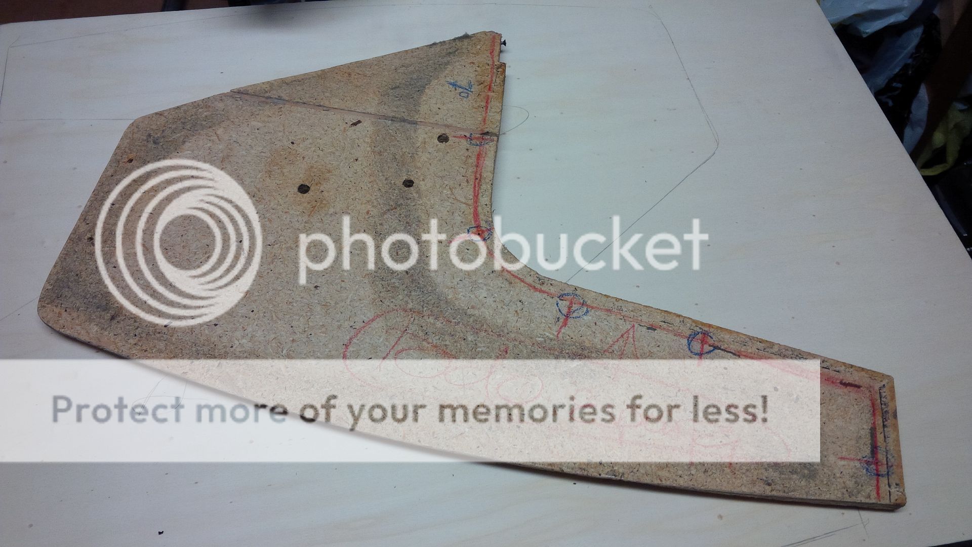

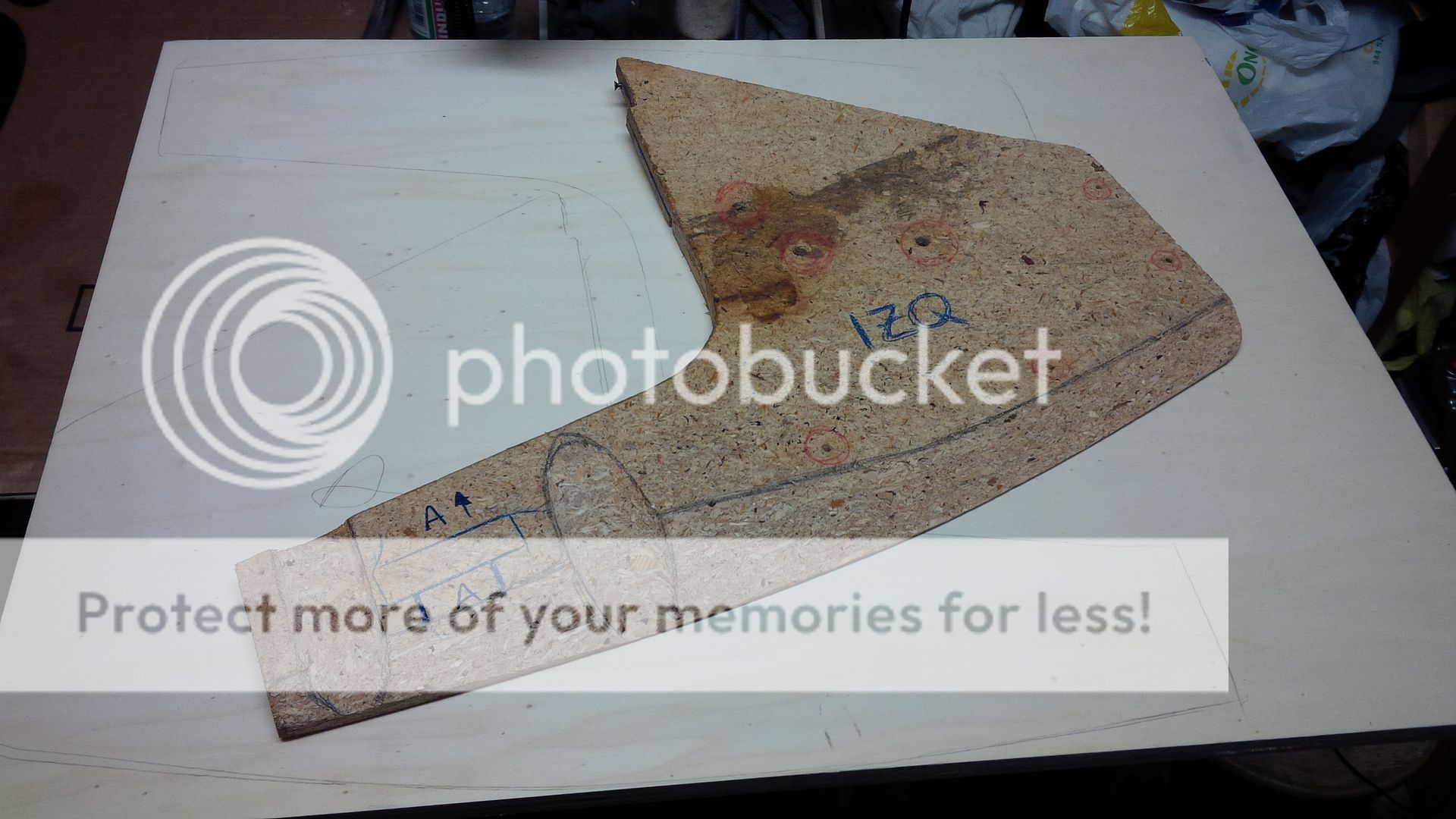

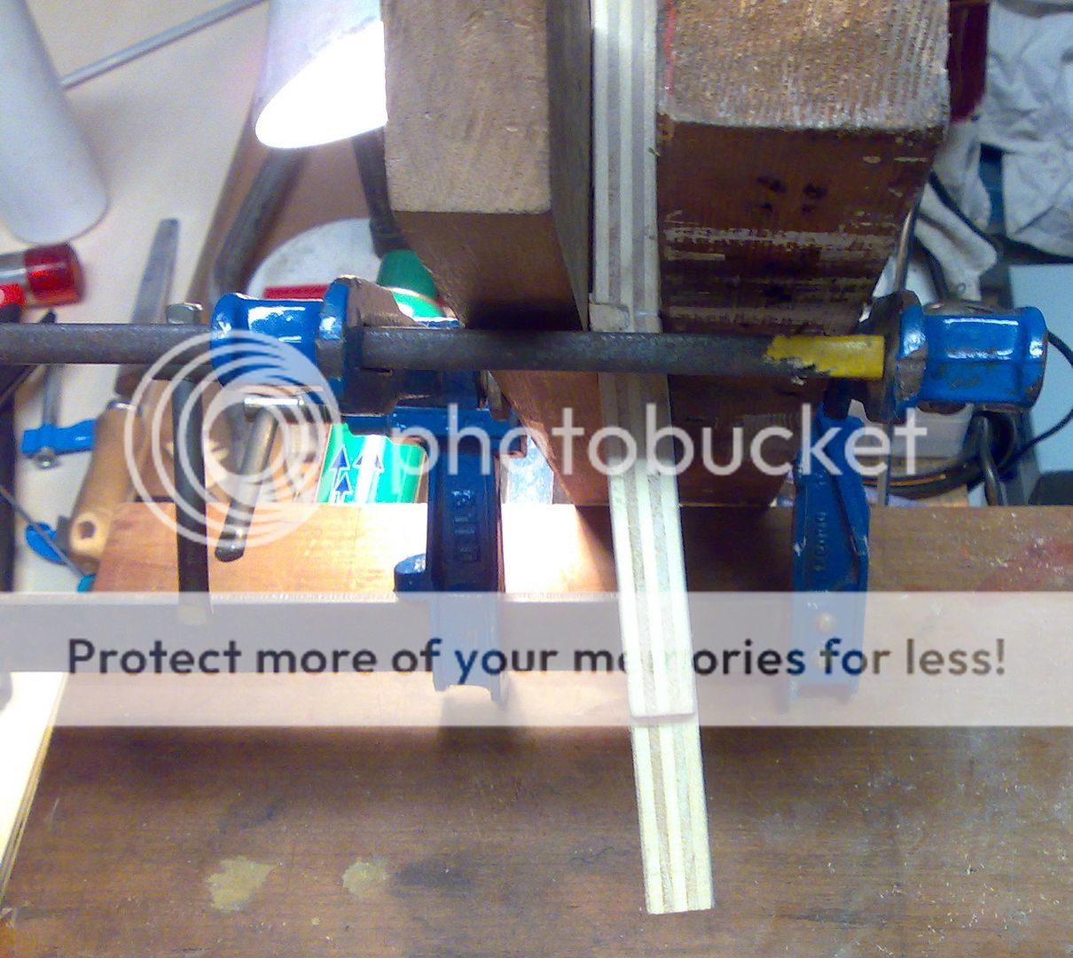

    esto es un detalle de la reconstruccion de estas consolas, sobre todo en lo que se refiere al cambio de angulo del plano de los paneles
    vean lo que se llevaba en los setenta, madera y cola, igual igual que ahora, ja, ja, ja
    just in the process of doing some interior elements, i have to renew the lateral panels of the central console
    wanted to renew them in nice new vinyl

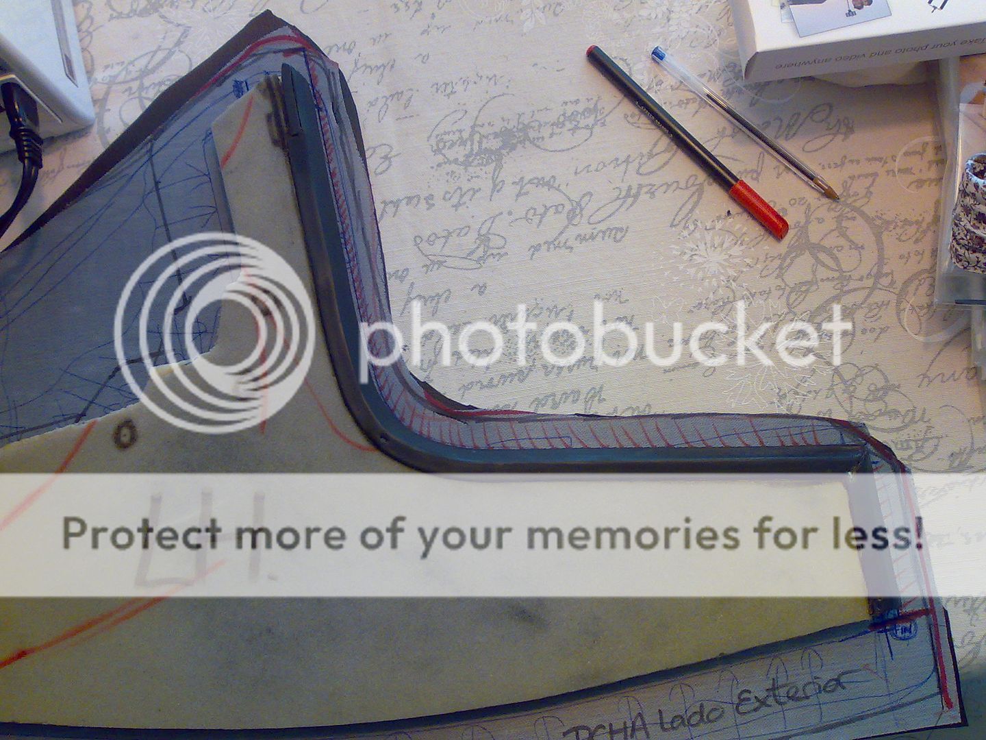

    the main issue is that the lateral panels are not flat, they have a slight bent in top área, that is the key business of this job.

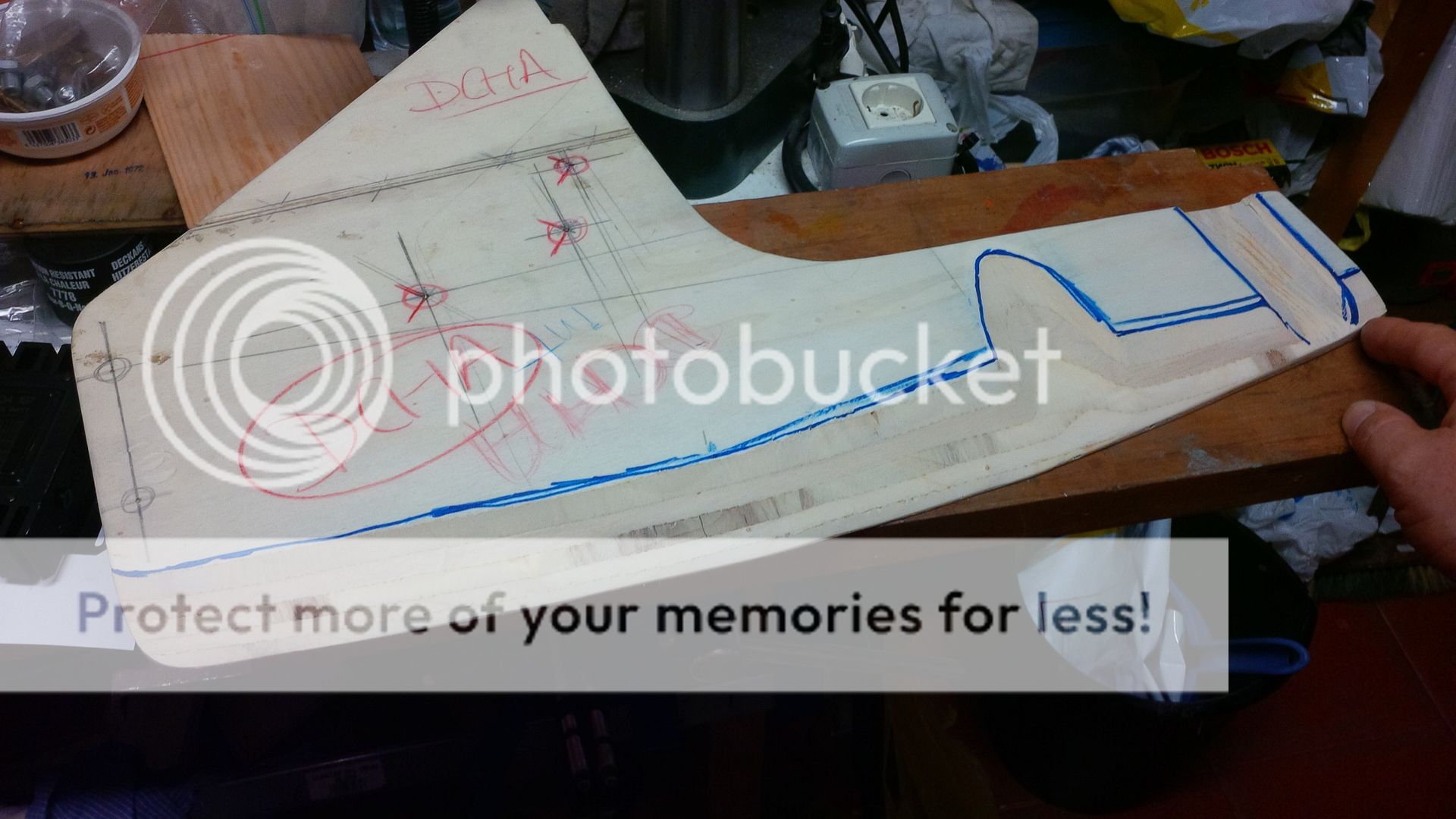

    draw the contours.

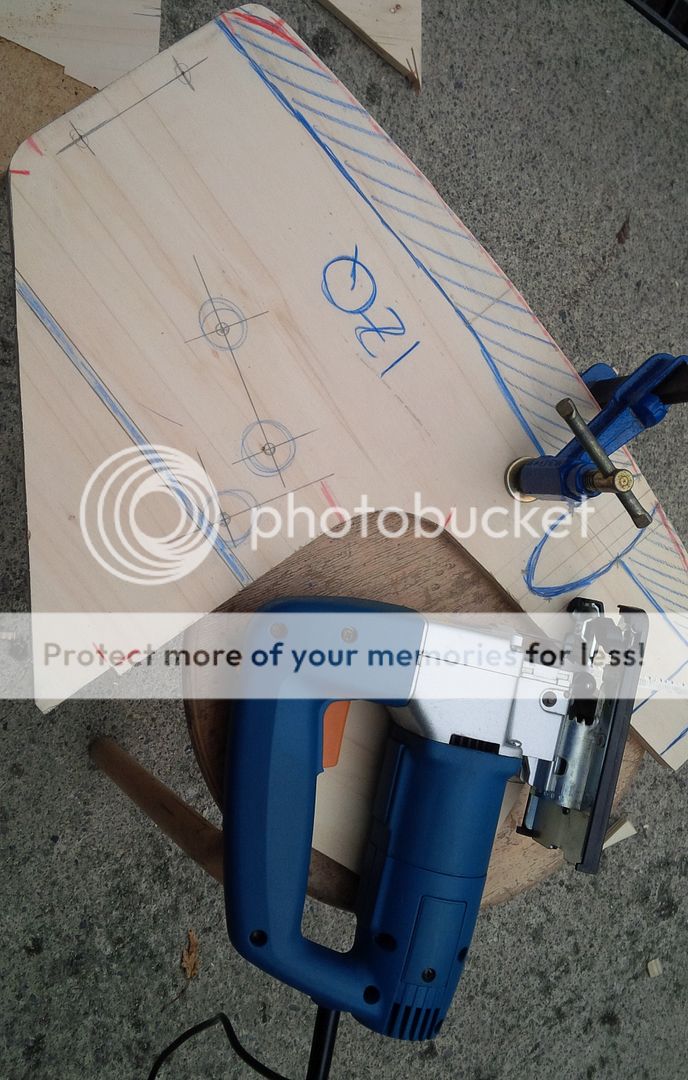

    so cut the panels:

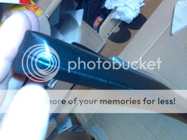

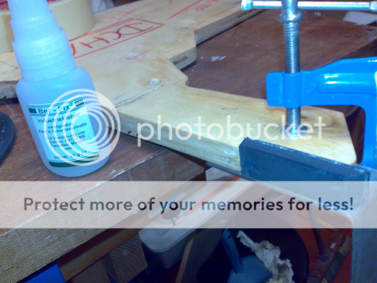

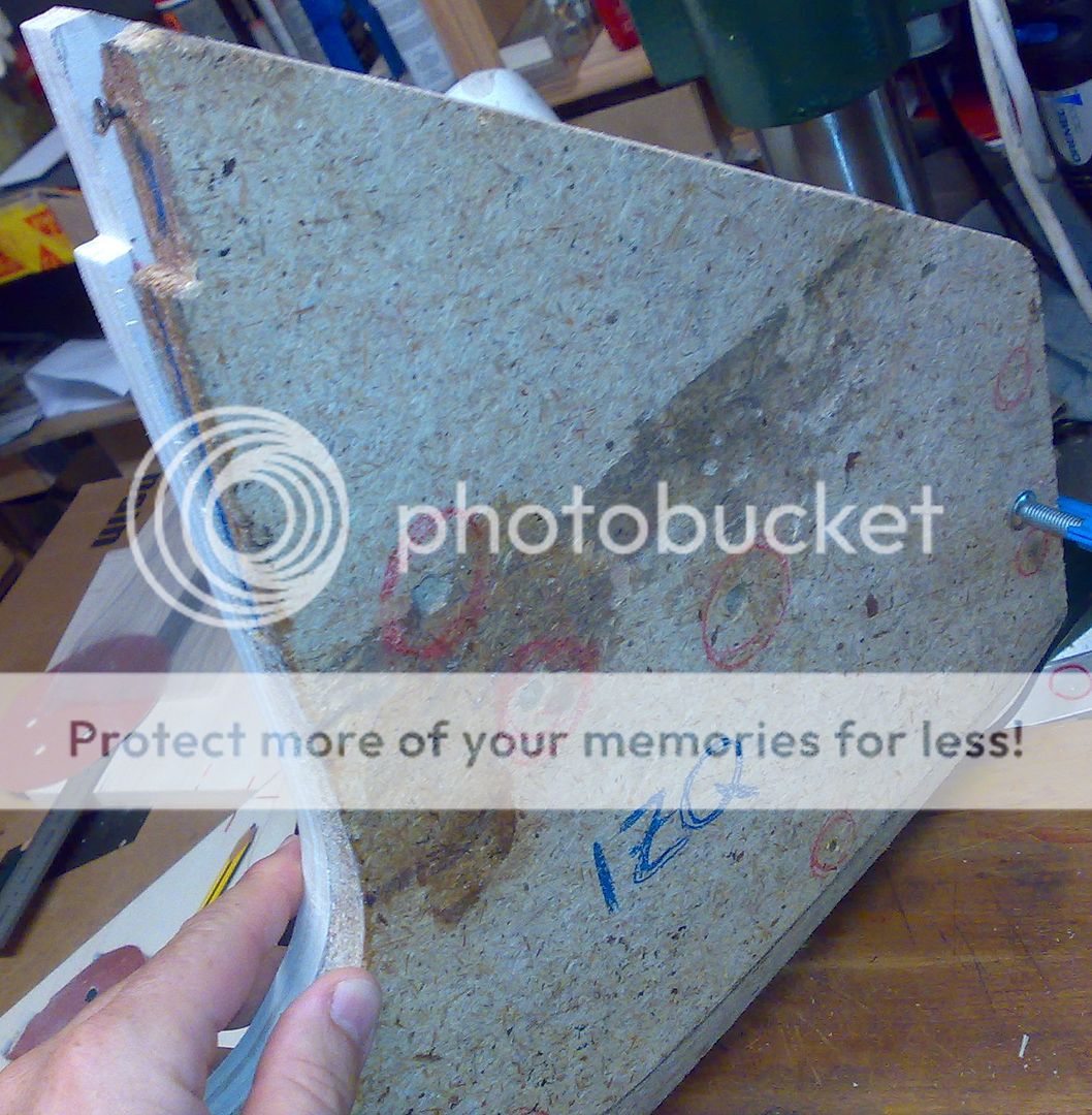

    in order to bend the panel use a file and make a channel
    and use a bit of wood
    forcé it into the cannel
    glue it together for super strong finish
    see the angle that you have to achieve
    done,a nice solution from the 70-ties

    La calidad de la madera empleada ahora se le nota superior :aplause: son detalles que aun que no se vean, te gusta saber que se han hecho bien.
    Con como has realizado el angulo a la madera me has dejado impresionado

    bien visto, en efecto, la madera original es un aglomerado cutrillo, esta vez he empleado contrachapeado de buena calidad, me da mayor garantia, ademas como curiosidad la version con AC traia paneles contrachapados y no de aglomerado
    lo del angulo de la madera es como estaba hecho originalmente, aunque debo decir que me ha quedado mejor que a ellos, logicamente el aglomerado se habia rajado, no es un material muy fiable

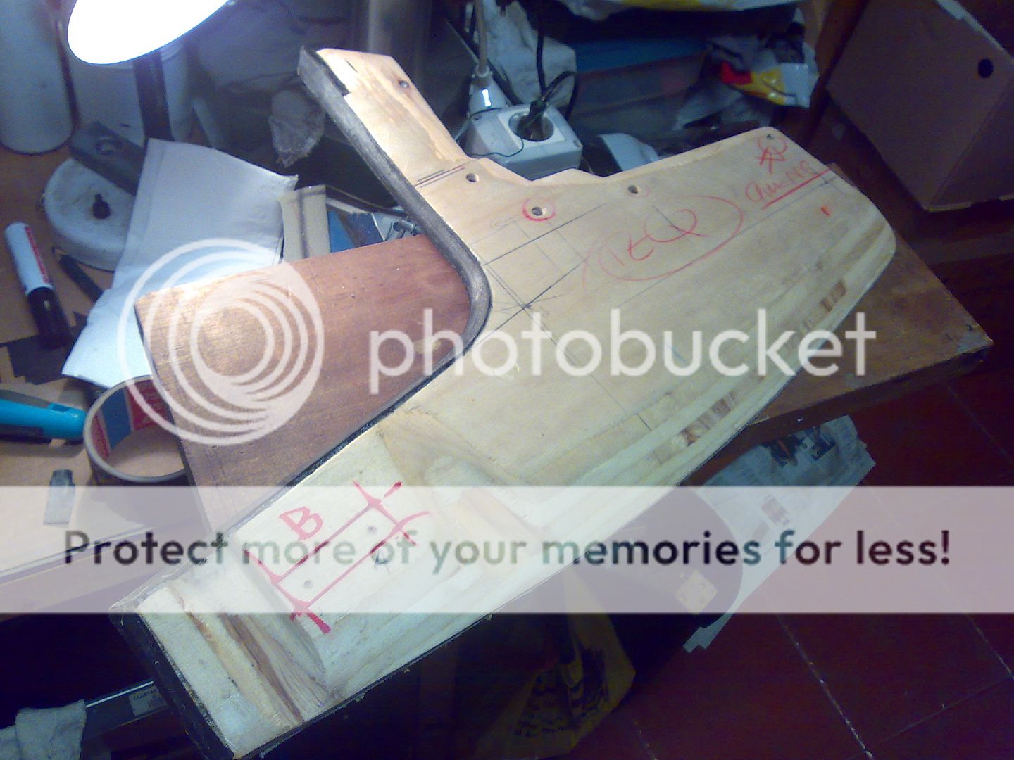

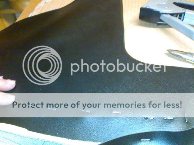

    another step to finish the Wood pieces:
    clering some of the thickness, and building some space for the shifter console

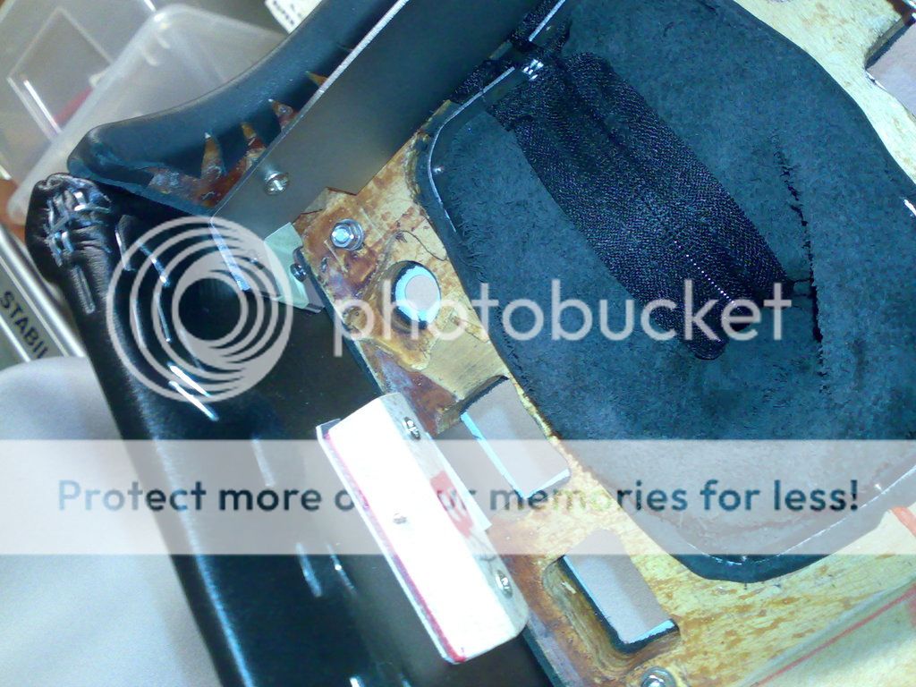

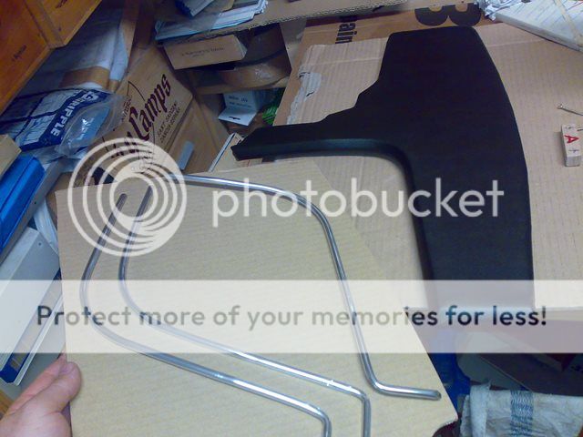

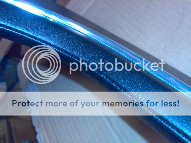

    avanzando...
    adapted shape to AC evaporator
    place the front rubber profile
    i have found two different ways of producing this shape
    place the foam
    polish the trim alu profile
    as mentioned the right specimen was made in a different way so i have to reproduce the LH idea, using this special adhesive that really glues rubber strongly i prepared the top corner

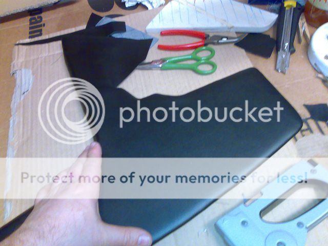

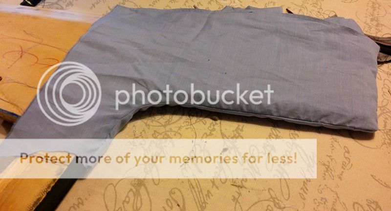

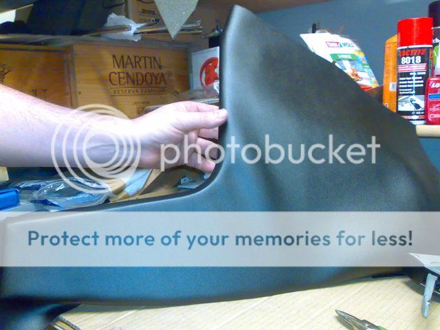

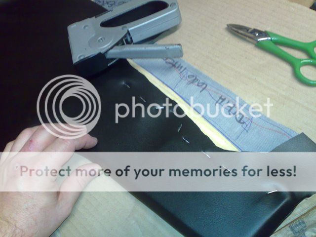

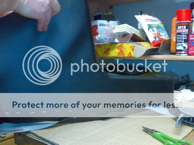

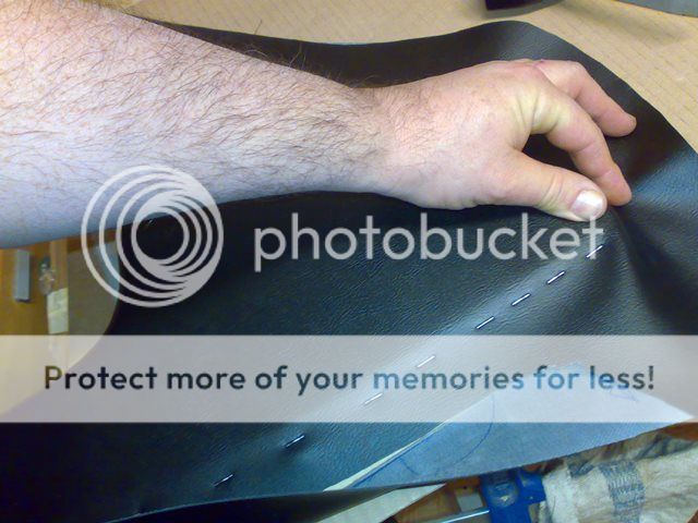

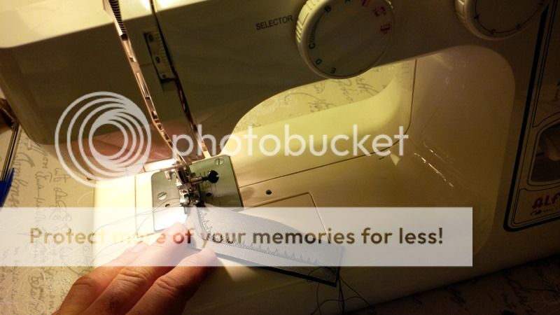

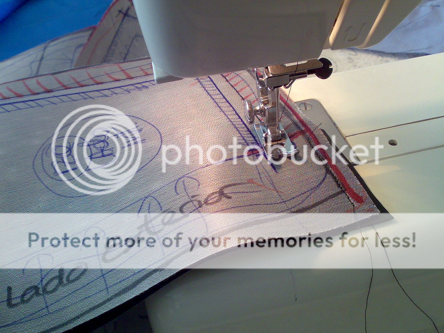

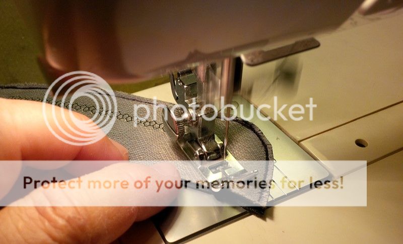

    asi cosia, asi, asi

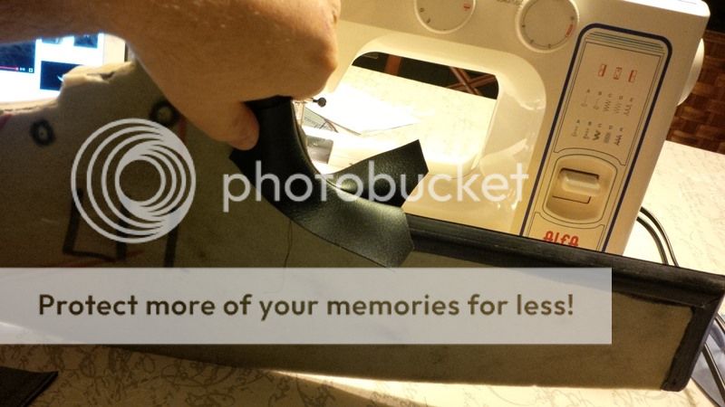

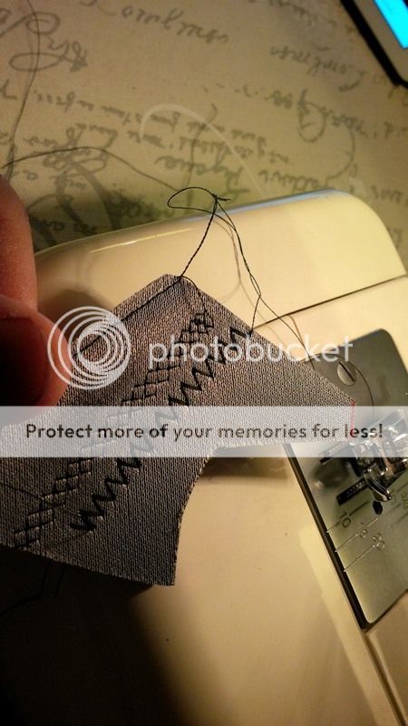

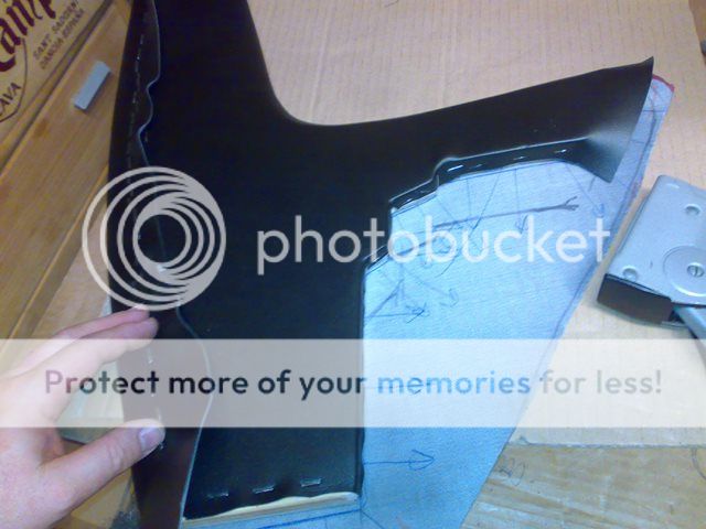

    he comprendido que los tapiceros son una especie inflacionada, el mio me ha dado cita para mayo (cita para llevarle el trabajo a hacer, no dice nada de cuando lo terminara)
    asi que estoy aprendiendo a coser,...ja, ja, ja
    hay que hacer pruebas con lo mas insospechado que el material vinilo negro es muy escaso
    esto lo cuento porque se que el tito santi ya no mira,...8-[
    Última edición: 30 Dic 2015

  10. dequincey
    dequincey Forista Legendario
    5 Nov 2009
    9.201
    7.439
    bio - 68 año
    be em be e neun
    pozi..k:

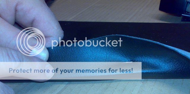

    learn how to sew vinyl:
    not bad for the first time
    A Remco y beherit les gusta esto.

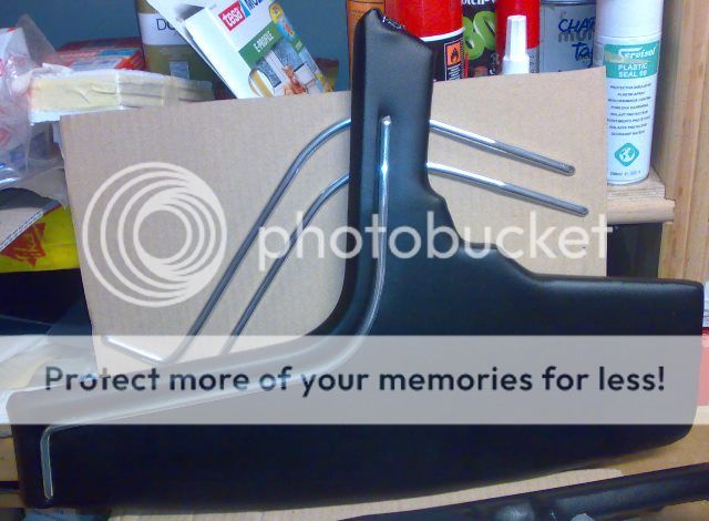

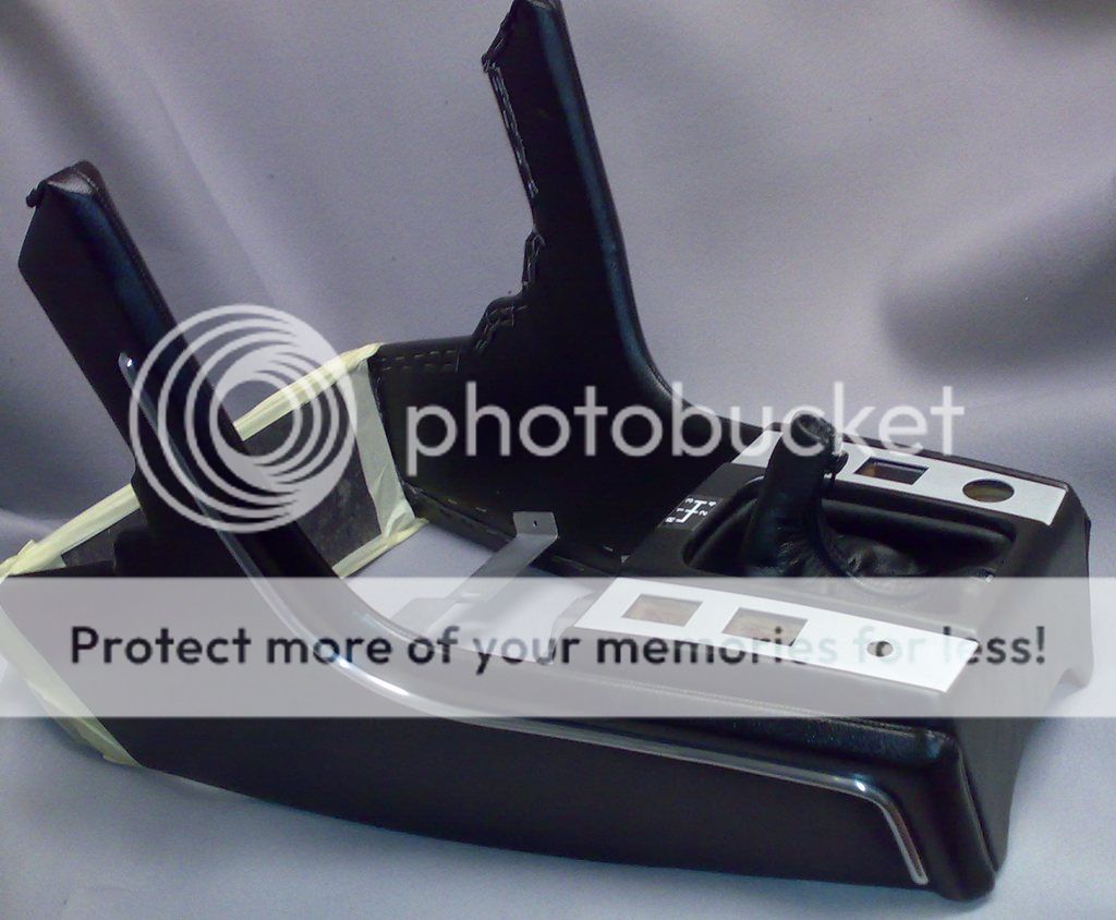

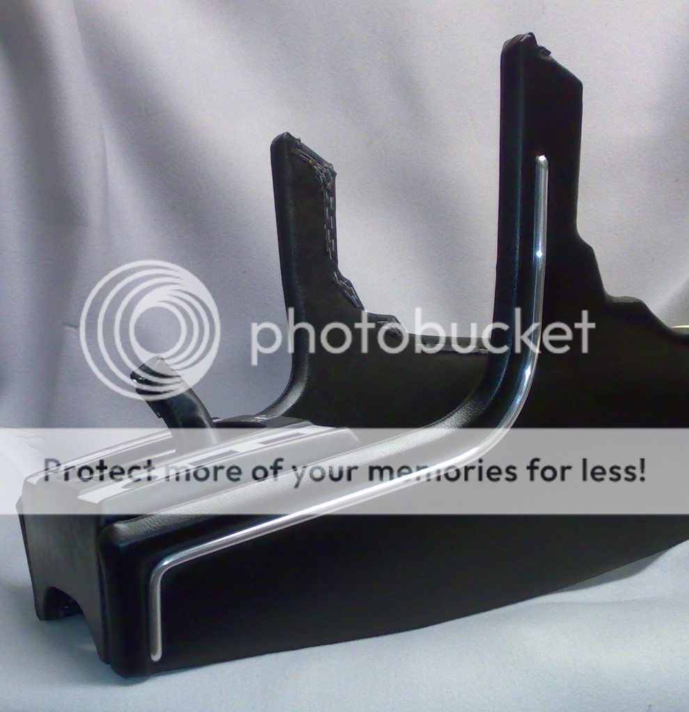

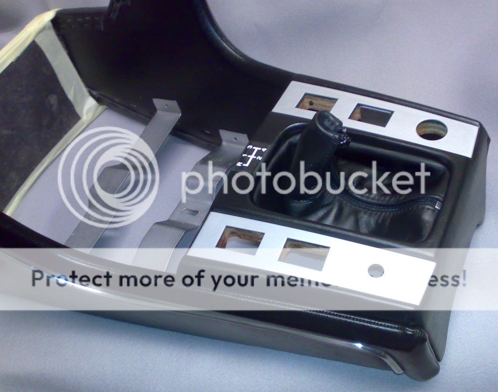

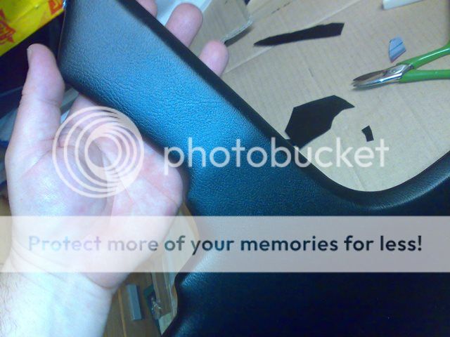

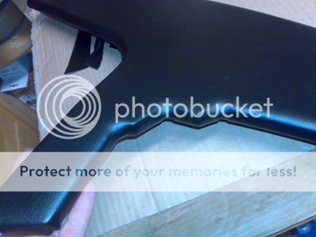

    bueno, pues hasta aquí hemos llegado, montado entre si y con la consola de cambio de marchas
    Pablo Riera, Tasio628, saicaman y 4 otros les gusta esto.

    El resultado es realmente espectacular , enhorabuena! :)

    j*der que acabados y que fondo mas bonito para hacer las fotos!!!! Tambien te has hecho fotografo o eso ya viene de años allaaaaa!!! ;)

    Por cierto dequi!!!! El adhesivo de las marchas no tendras alguno mas por aqui?????
