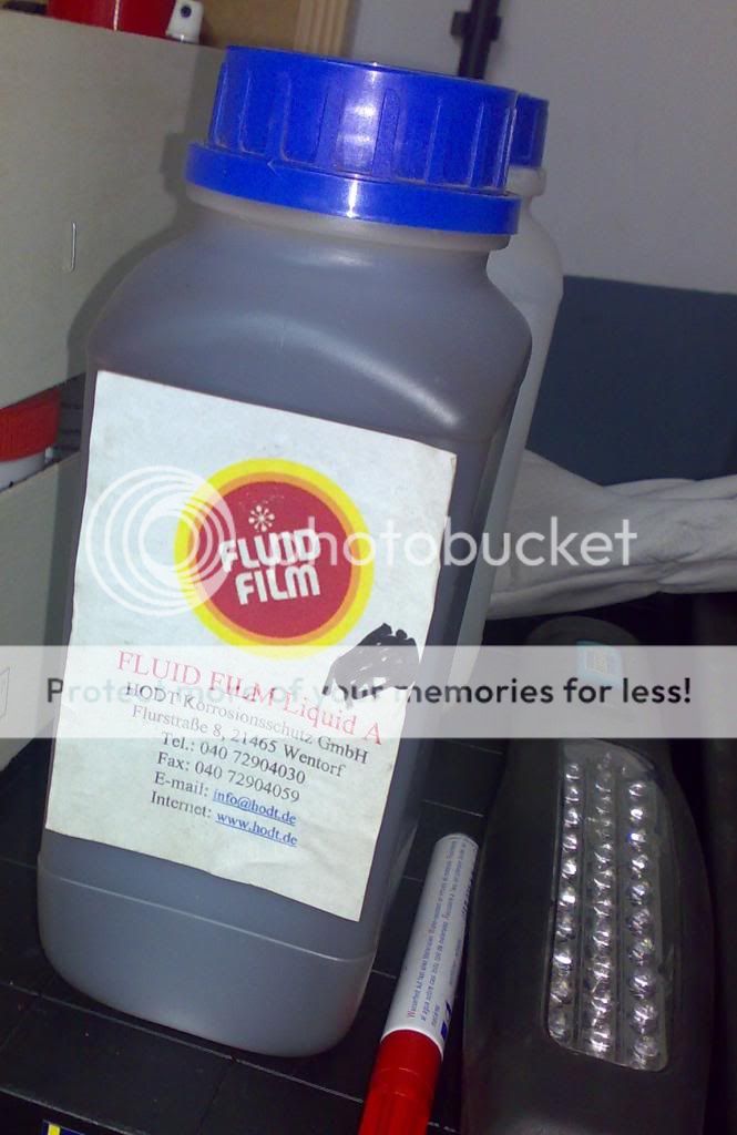

    los mismos de lokari me han recomendado tratar las zonas base con un producto raro-raro, basado en lanolina, pero con mas de 50 años de experiencia, recomendado y usado en maquinaria quitanieve, barcos, y por las asociaciones de clasicos alemanes
    vease:
    ventajas, bueno, pues que no huele a perros, se aplica a brocha directamente sobre la zona en cuestion, sin necesidad de limpieza a fondo, basta con pasar un cepillo de puas para quitar un poco la costra de polvo y barro seco
    y ademas se quita de la piel con agua y jabon, comodo, comodo

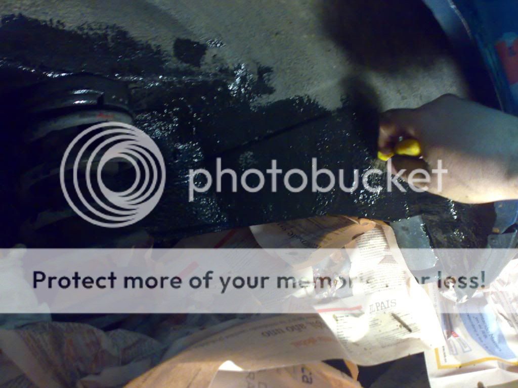

    empiezo por el paso trasero, que se quedara tal cual sin protectores, pero eso no le libra de tratamiento

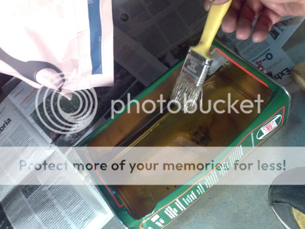

    para que no gotee demasiado, y no se meta en los frenos
    pongo el producto en una latilla para que me sea mas comodo de aplicar
    se aplica bien a brocha, empapa y rinde bastante bien, aunque para los pasos de rueda del e9, que no son precisamente pequeños, con un bote no da para todos, se me gasto un bote con tres (dos traseros y uno delantero), menos mal que compre dos botes
    queda mono, aunque se tira un dia escurriendo gotillas aqui y alla, y va poco a poco no digamos secando sino como haciendo una piel, no esta contraindicado en gomas, ni tubos, ni piezas moviles, lo que es otra gran virtud porque no ataca a ninguno de los anteriores

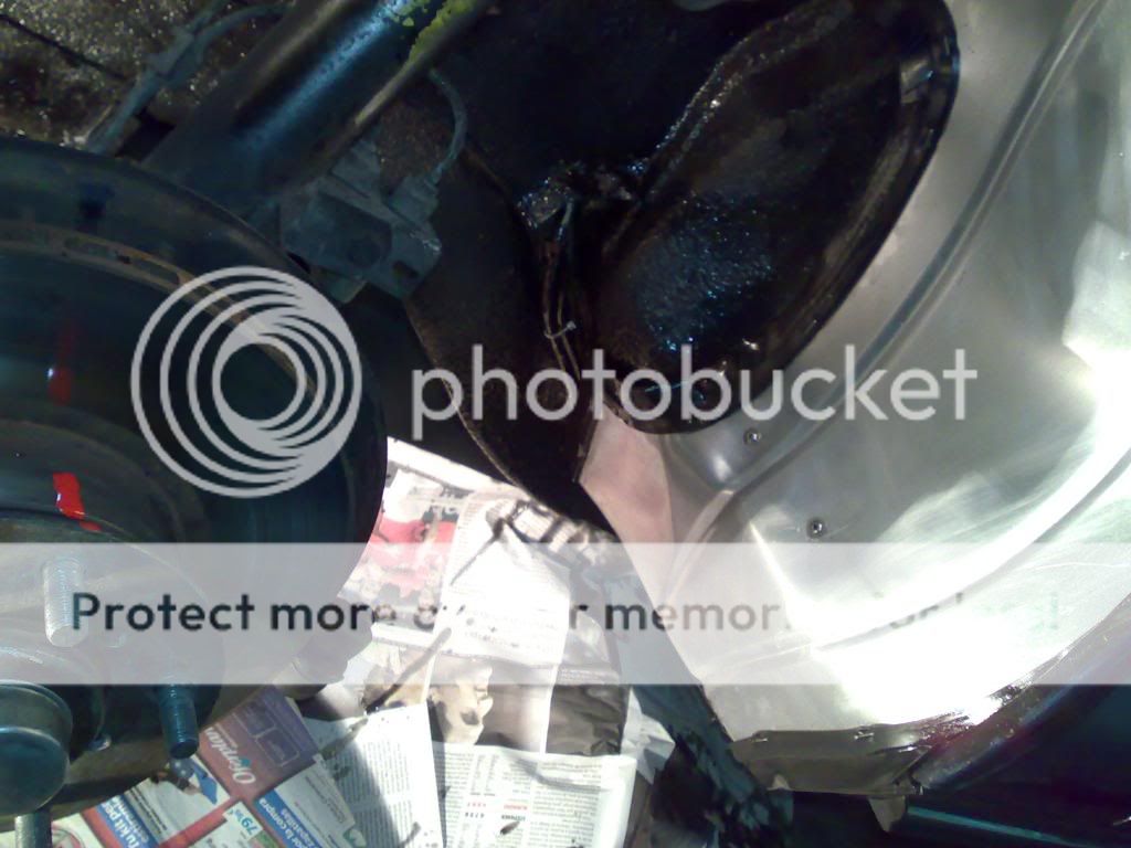

    preparando el delantero se me fue el tiempo,
    dios que grande es el hueco del paso rueda delantero...

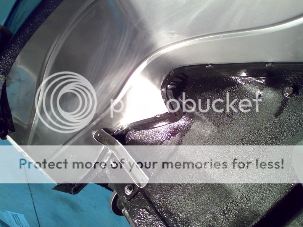

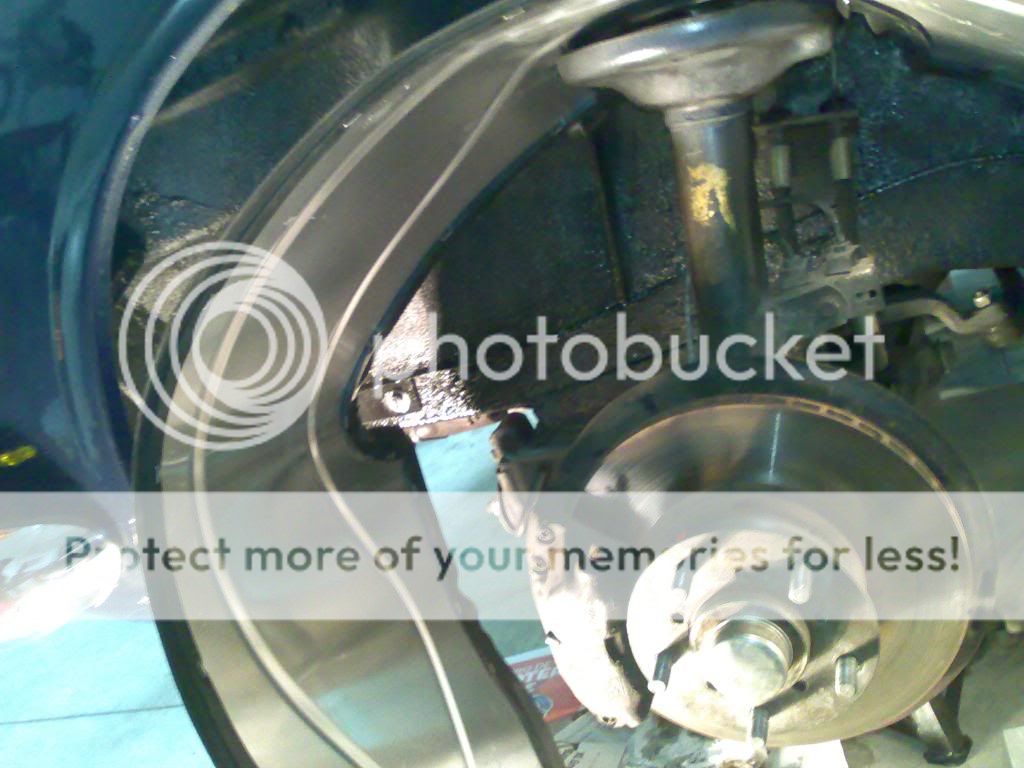

    bueno, pues una vez el sustrato preparado
    presentamos

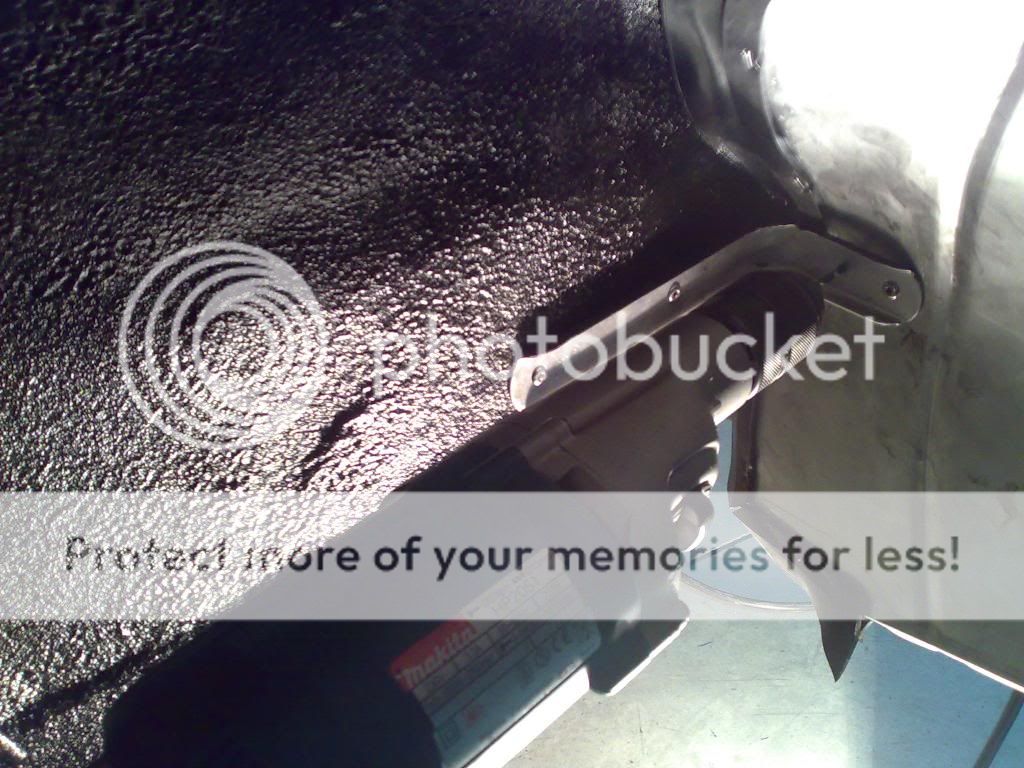

    coloco dos remaches de acero inox sobre la pared interior, tras taladrar aplico un poco de minio, amplio la presion del remache con una arandela
    la escuadra la he colocado para que me queden, liberados las tuercas del soporte del parachoques, y la he puesto asi, al reves, porque me gusta mas...

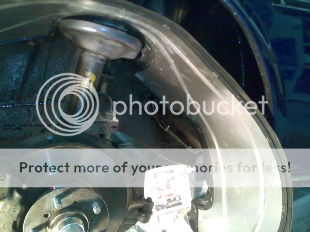

    el lado pasajero

    Otro trabajo Dequincey, especial.
    Te ha quedado de lujo.

    Ha quedado muy bien Dquincey pero las ELES son muy feas. Me refiero a la pieza en forma de L para atornillar la pieza.
  17. dequincey
    dequincey Forista Legendario
    5 Nov 2009
    9.193
    7.426
    bio - 68 año
    be em be e neun
    estas empeñado con las L's, son feas, si, pero es que no hay forma de verlas,...estan tan metidas que no se ven nunca
    por otro lado resulta que hay coches en los que se puede montar esa L oculta, es decir montar primero la L y luego sobre ella el protector, pero en el e9 la geometria del hueco no lo permite
    a mi me vale como esta, no me causa ningun disgusto, incluso no pienso ni pintarla

    el asunto en cuestion es que los lokari estan hechos de forma que en su parte frontal deben sobresalir 10mm bajo el carenado frontal del coche, para que se obligue a entrar aire atraves del lokari, y asi el movimiento airee esa camara interior que de otro modo pudiera contener condensacion, y asi se evapore y conduzcan esas gotitas
    esto implica que hay una necesidad de soporte estructural nada despreciable, pues las fuerzas aerodinamicas impulsan el lokari hacia atras como una vela, por ello dire mas, y es que las escuadras estan estupendamente asi, a la vista, trabajando por bloqueo a compresion
    os recuerdo que es un coche no una escultura:waki:
