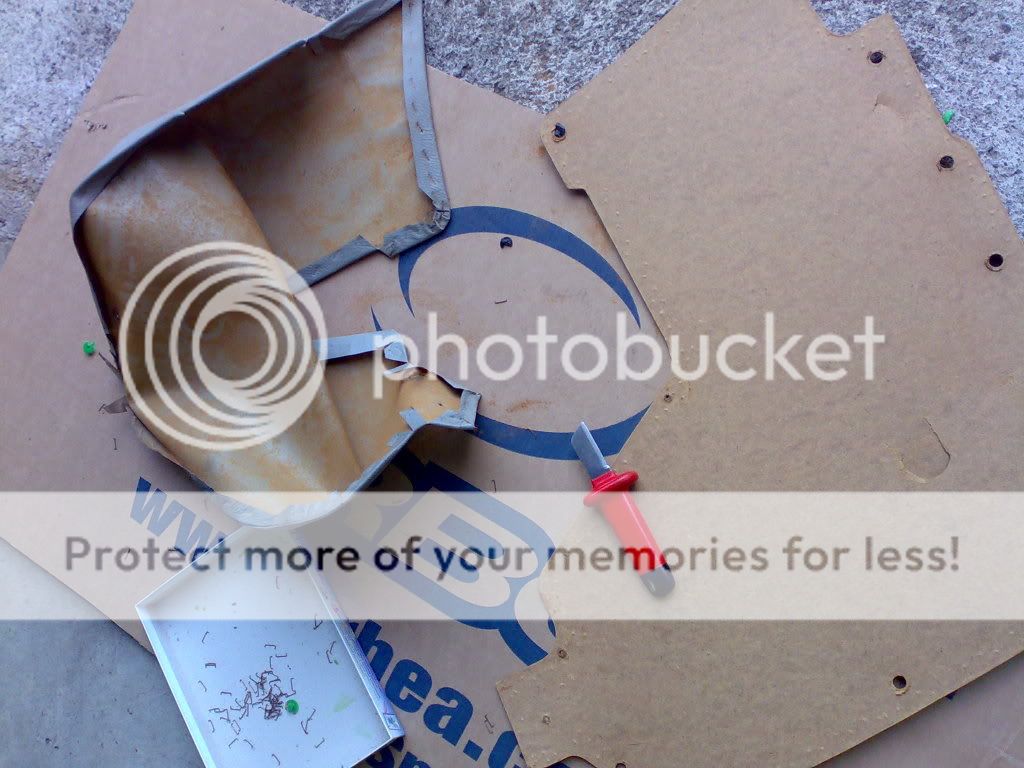

    de nuevo en el lio, esta vez los paneles interiores del porton del maletero
    son de cartonpiedra y cogen humedad y esto hace que se despegue el tejido
    asi que:
    continuara...

    No es gran cosa
    Para los rotos: cola blanca de carpintero metiendola bien por las rajas, luego poner un folio para que no se pegue a la madera que lo presionara, y presionar con sargentas
    Para hidrofugar y consolidar el carton: latex sin diluir, se vende en droguerias y tiendas de pinturas
    Cuidado al aplicar de no cegar los agujeros para los clips, si esto sucede pasar luego una broca o igualar con el cutter
    Embebiendo bien tambien consolida las puntas del carton que normalmente se quedan como deshilachadas
    Al final seguramente le pasare la lijadora para dejarlo fino antes de pegar el vinilo gris
    Salud
