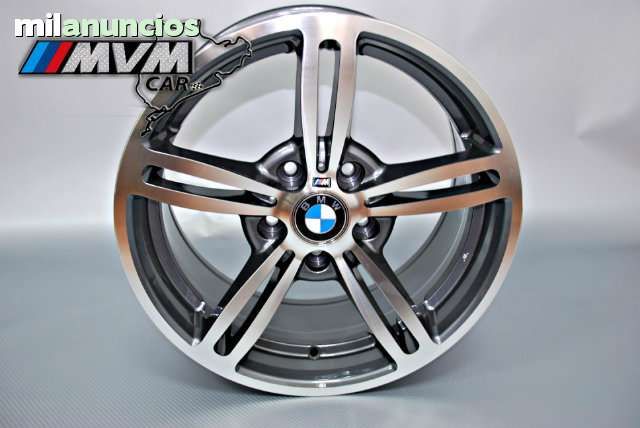

Buenas,
Tengo un par de juegos de llantas en 17, uno de ellos son unas M6 y las otras unas Stayling 112. El caso es que me gustaria copiar la pintura de las m6 en las otras, pulido con los surcos en antracita. La duda que tengo es si la parte que es metal pulido realmente lo es o si es una pintura plata con un barniz muy brillante. Juraria que es metal pulido.
La otra duda que se me genera es que las llantas M6 y de ese estilo tienen un pulido que brilla mucho pero no hace efecto espejo; como puedo conseguir ese efecto? Porque si oulo el metal de las llantas yo creo que quedaría efecto espejo.
Os dejo una foto de una como las mias para que veais a lo que me refiero:

Si no me equivoco, no son pulidas, son diamantadas.

Diamond cut... Primero pintarlas y después ponerlas en la máquina (controlada por un ordenador) que tiene precargado el diseño y les dará el acabado deseado. Después, hay que barnizarlas…

Gracias por las respuestas. En ese caso las puliré para lograr un efecto parecido.
