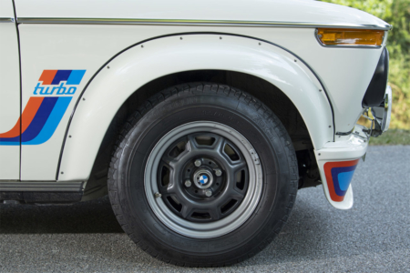

Siempre que veo uno, pienso que me hubiera gustado mas estéticamente si los remaches del faldón delantero y los ensanchamientos de los pasos de rueda se hubieran ocultado.
