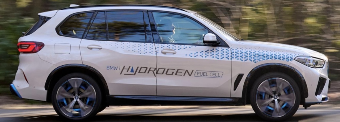

*Foto del iX5 G05 Hydrogen FCEV.

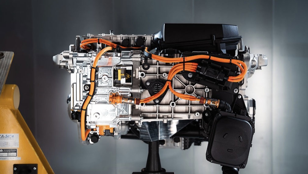

*Foto de la pila de combustible FCEV o motor delantero de hidrógeno. A la izquierda, de forma cuadrada, se puede ver la pila de combustible (Fuel cell stack) con las celdas en su interior (Fuel cells). Encima, la unidad de control (Control Unit). Debajo, el convertidor o transformador de corriente (Voltage converter), para entregar siempre los mismos valores de tensión. Más abajo, el compresor (Compressor), que inyecta el hidrógeno a presión proveniente de los depósitos (no salen en la foto) y el oxígeno proveniente del medio ambiente, aunque filtrado por el filtro de aire (Air filter) a la izquierda. Encima del filtro se ve el circuito de refrigeración (Cooling system) y la bomba o motor del circuito de refrigeración (High-voltage coolant pump). Al lado, hay el interface que gestiona todo el circuito del hidrógeno (Media interface unit Hydrogen line).
*Foto de la pila de combustible FCEV o motor delantero de hidrógeno del iX5.

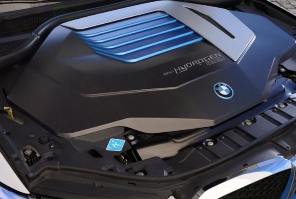

*Foto del capó del iX5. Debajo de la tapa hay la pila de combustible, etc.

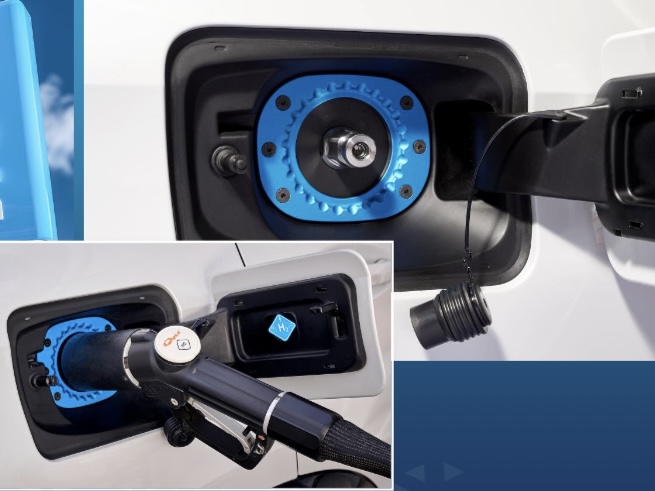

*Foto de la boquilla y la manguera de carga a presión del iX5 de hidrógeno.

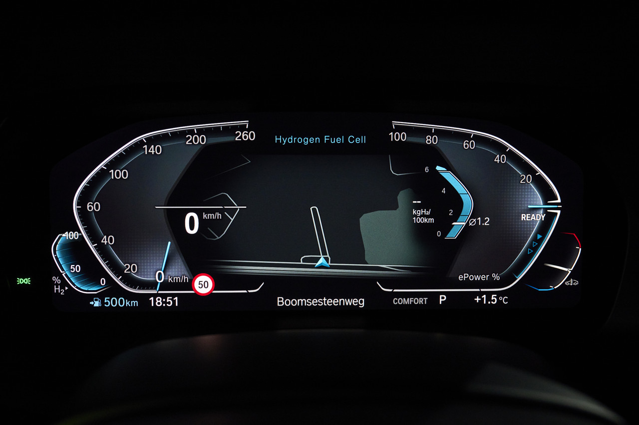

*Foto de la pantalla del conductor del iX5 G05.
