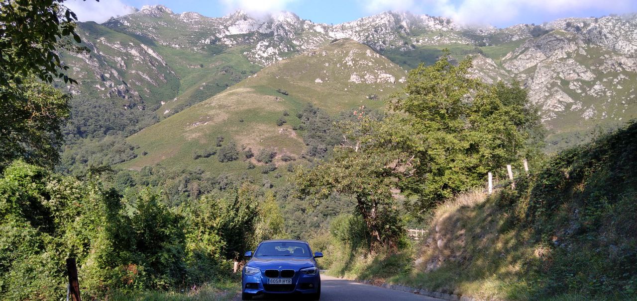

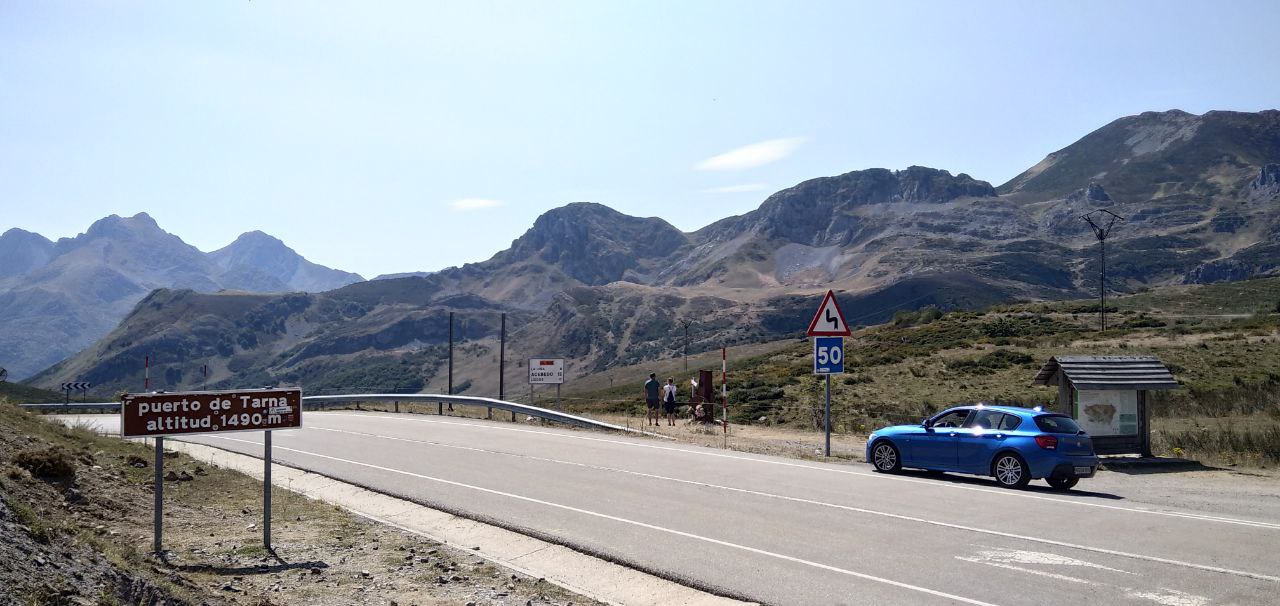

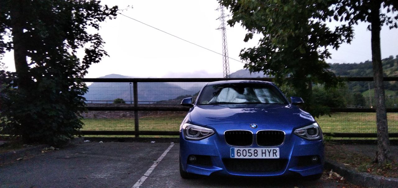

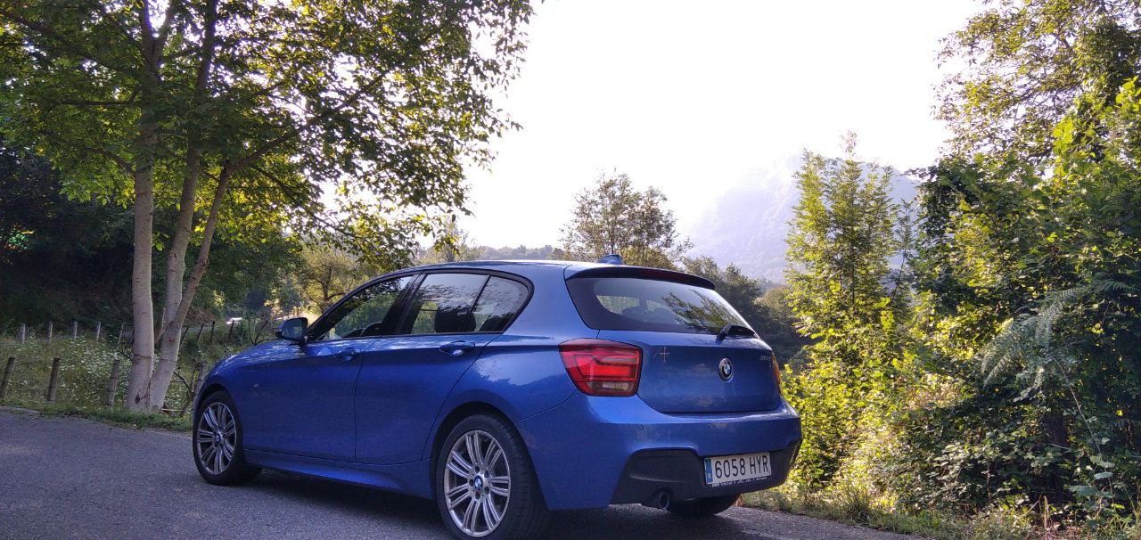

Me llamo Jaime y vengo del subforo zetero. Como dice el titulo, vengo a presentaros el coche de mi pareja.
El susodicho es un 116d fabricado en Julio del 2014, cercano a los 90K kms, 6 velocidades, "paquete m" con un azul estoril precioso como podéis ver:
Como comento en el titulo, el motor de este pequeñajo es concretamente el N47D20C.

Hola,
chulísimo ese color. Me lamento de no haberlo comprado con él.
