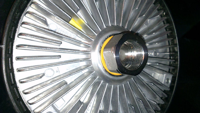

    El viscoso juega un papel muy importante en nuestros coches, mantiene la refrigeración el motor gracias a un "embrague viscoso" que lo mueve la bomba de agua mediante una polea.
    Éste con el tiempo pierde efectividad hasta el punto que lo puedes parar con la mano con el motor en marcha.
    Pasa igual que los caudalímetros, el coche funciona, porque lo vemos mover, el ventilador gira...pero no como debería.
    Este fin de semana se lo he cambiado, y creo que es una de las mejoras que el motor más agradece para evitar juntas de culata y calentones.
    Vale mucho la pena, ahora ESCUCHO el ventilador sacar el aire caliente cuando acelero , en parado lo mueves con la mano y va durito y me ha bajado la temperatura del aceite unos 3-5 grados haciendo lo mismo que antes, aparte antes paraba y tocaba los manguitos y estaban duros duros de la presión, ahora ya no están tan duros.
    Amén de que le he regalado unos manguitos Samco!
    Aunque creáis que está bien, os recomiendo que lo cambiéis, si podéis pararlo con la mano.
    Yo lo he comprado por ebay, me ha salido por 56 eur.
    Hay de varios precios, lo que hice fue poner la referencia original y ya te salen varios.
    Os aseguro que vuestro motor lo agradecerá y evitaréis males mayores
    saludos!!!!

    Casualmente yo he cambiado el mio este sabado por la tarde a mi S54B32, y no debería ser todo como se pinta por aquí, me explico:
    En el M3 e46 (por lo menos en el mío y entiendo que en todos), hay 2 ventiladores, el electroventilador que va por delante del radiador (se ve desde fuera), y el famoso viscoso (de olvidado nada), anclado al eje de la bomba del agua.
    En mi caso este estaba para cambiar no solo por el liquido (que al parecer lo tenía), sino porque se había roto también el rodamiento y su sello, perdiendo el aceite/grasa que le dejaba girar bien por allí.
    Lo de que se escuche el ventilador solidario a las rpm cuando das al gas solo debería suceder cuando el motor esta bien caliente, ya que esa es precisamente la función que debe hacer el embrague viscoso: forzar la ventilación cuando esta caliente y girar libremente cuando esta frio. Esto es así, no hay mas.
    El mio, le pasaba justo lo contrario, entre los problemas en el rodamiento y lo que sea que le había pasado al aceite siempre estaba acoplado, es decir, desde que encendía el motor giraba solidario a las rpm del motor, con lo que en un buen apreton parecía que fueras a despegar con un reactor (yo creo que bajaba unas decimas en el 0-100 de lo que llegaba a soplar), :D.
    Ahora le he montado un Hella/Behr (el fabricante del recambio original BMW), por la mitad de precio que comprarlo en el conce y funciona a las mil maravillas, si no hay exceso de calor, aunque gira, lo hace sin fuerza y no se oye el ruido de camión viejo/reactor.
    En compañía del jefe de taller de un conce de Barcelona hace unas semanas anduvimos haciendo unas pruebas con coches nuevos y viejos que tenían por allí: cualquier coche que monte ventilador viscoso, con el motor frio se tiene que poder parar el giro del ventilador con un trapo sin demasiado esfuerzo, y con el motor caliente tiene que ser imposible, esa es su función.
    No se que clase de aceite venden para rellenarlos pero yo me andaría con ojo, aunque para la tranquilidad de quien lo tenga en mal estado y no gire fuerte cuando hay calor, si, comprobado, el electro también salta por temperatura de motor este el compresor del A/C encendido o no, es decir, el viscoso es un sistema redundante/back-up.

    El electro no es una alternativa suficiente. Salta para ayudar ante la falta, pero no puede suplir al viscoso un día de calor.

    Esto, aunque pienso igual, creo que habría que comprobarlo, me explico:
    Cuando estas parado un dia de calor en una caravana con el motor en marcha, este gira a algo menos de 800 rpm (algo así).
    Por mucho que el viscoso este "enganchado" girando, a esas rpm no ventila nada.
    El electro es completamente independiente al giro del motor, cuando se pone en marcha fuerte sopla muchísimo (no se si tiene varias posiciones o es de variación continua); yo lo he oído variar el giro y cuando quiere soplar fuerte da miedo.
    Esto nos lleva de forma evidente a la siguiente teoría: El viscoso puede ayudar o incluso llevar el peso de la refrigeración del motor cuando le vas atizando (por ejemplo, subiendo un puerto de montaña a 35 grados a fuego, en acelerones de autopista cambiando de marcha a 7.500 rpm...), dado que en esas condiciones el caudal de aire que es capaz de mover dicho viscoso cuando esta "enganchado" es una salvajada.
    Pero entonces, en una caravana a pleno sol y a 35 grados, o funciona el electro con todas sus ganas o estas perdido, si o si, porque no se vosotros, pero en las instrucciones no he visto que recomienden acelerar hasta el corte con el motor caliente para que el viscoso se encargue de refrigerar el calentón... o si?

    mmm vengo de probar el coche en frio y en caliente contra otro m3 e46 y un e92 y el viscoso de los 3 en frio... suenan como un camión ebro de los 80´s pero cuando está caliente ... el ventilador suena más todavía en los 3 coches.
    Sin embargo, el mio antes de cambiarlo, no sonaba en absoluto al acelerar en frio y apenas movía aire en caliente.

    No te digo que no, pero que tiene que funcionar como te cuento no es una opinión, es una realidad como la vida misma.
    Y añado que en mi caso, ni he probado a rellenarlo porque el rodamiento también estaba mal, el nuevo es nuevo Hella/Behr, vamos el de origen, y funciona como debe.
    Adjunto un par de fotos sobre el detalle del rodamiento (la foto del viejo es lamentable, lo se):
