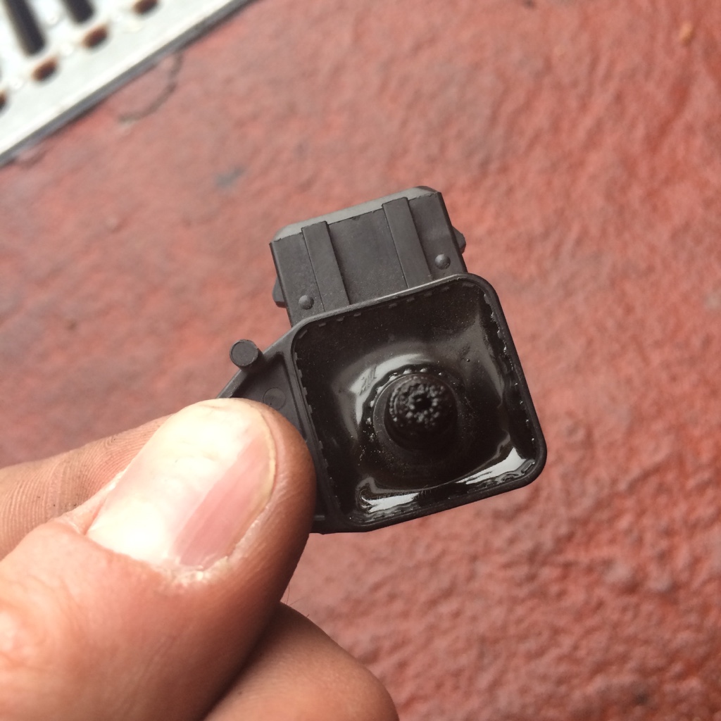

    Buenas acabo de sacar el sensor de presión y ha salido así [​IMG][​IMG]
    Esto es tener mucha mierda verdad?? Una cosa, como lo limpio?? Un trapito húmedo??

    tiene una membrana dentro,cuidado al meter algo por el agujero

    Ok gracias, voy a hacerlo con un bastoncillo del oído.

    mejor asi

    yo lo he limpiado con un spray limpiador de contactos

    Si el sensor esta así imagínate el resto, toda la admision y la EGR.
    Yo limpiaría todo...
