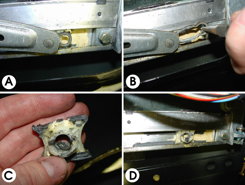

    La ventanilla en su parte inferior lleva un carril, dentro va el patín o slider, ese patín tiene un agujero en el centro donde se mete un perno del brazo de la tijera y mediante un pasador se evita se salga.
    Lo mismo simplemente el pasador no estaba y se ha salido la tijera del patín, o el patín se ha roto y salido de la guía de la ventanilla....
    Adjunto foto de los patines con el pasador.
    Por cierto creo que para sacar la ventanilla y toda la parafernalia de dentro de la puerta hay que sacar el triangulo fijo.

    Hola! He estado mirando los patines y yo los veo bien. El cristal está bien enganchado a la pieza donde van los patines y sube y baja todo junto, los patines se ven sin holguras. Lo que aprecio es que una de las partes superiores de la tijera no está amarrada a ningún sitio.
    El conjunto tijera-cristal está bien pero el movimiento del motor no se transmite a la tijera. Voy a ver si puedo colgar unas fotos que he hecho

    Se ha soltado la tijera del brazo que la mueve.

    Pues va soldada con tres puntos de soldadura, tienes que sacar la tijera y llevarla a un buen sitio. O comprar una nueva por eBay (no son caras)
    Y eso posiblemente ha pasado por falta de engrase... Así que grasa vieja fuera, grasa nueva dentro y patines nuevos es mi recomendación. Y revisa los anclajes de la tijera a la puerta porque pueden estar ahí ahí
