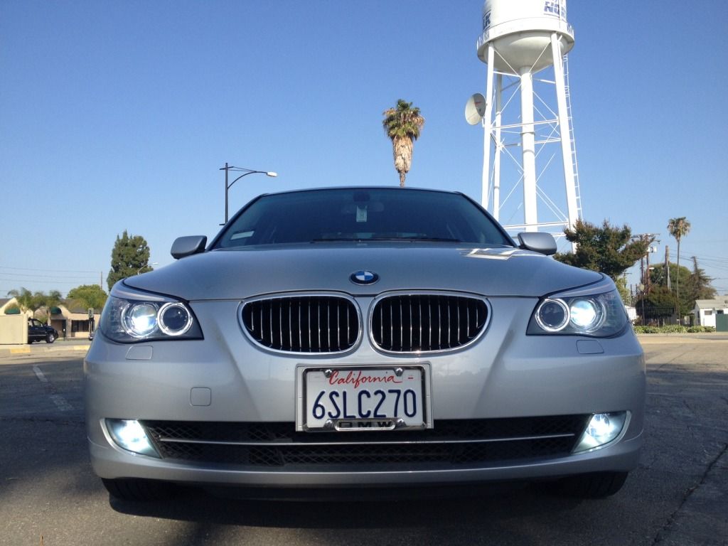

    esto ponen en USA:
    Kit de actualización LCI consisten montón de patas del zócalo y el enchufe para el faro y el adaptador y cables largos tienes que correr desde debajo del tablero al tronco de la luz trasera.Hay mucho más que simplemente cambiar el faro, como ya conocer el enchufe es diferente por lo que tenga que cortar el extremo pre-LCI y re-engarce nuevo pin zócalo y encajar en nuevo plug los cambios pines y alámbrico de manera diferente por todo el lugar y la conversión adecuada requerirá la luz trasera también.Después de que usted tiene actualizar el LCM (el módulo informático que controla la iluminación del coche) si su coche no tiene LCM2 (segunda generación, básicamente) y también es necesario volver a cablear actualización como algunos pines requieren el intercambio en el enchufe LCM2.Entonces usted tiene que volver a programa el coche ya que el coche nació w / halógena ADN w / o re-codificación de la verificación iDrive confundirá ya que espera de halógenos y no encontrarlo y dará varios advertencia y / o errores ... por ejemplo la halógena utiliza 55w mientras Xenon use solo 35w, el anillo de AE / halo halógena utiliza bombillas 2x5W en cada faro mientras Xenon LCI utiliza un solo 35w y luego la viga hi es todo diferente, ya que ICV no utiliza el más pequeño reflector interno / para hi-beam más.He hecho pre-LCI halógena -> LCI Bi-Xenon conversión que usted a punto de intentar casi 4 años un ir y fue una conversión desordenada, aquí está mi hilo ->http://forums.5series.net/e60-parts- ... dlights-77535 /.
    http://5series.net/forums/diy-do-yourself-14/diy-lci-halogen-lci-xenon-non-ahl-euro-spec-123236/
    Hola a todos.Aquí está el DIY para aquellos que quieran intercambiar sus halógenos LCI para LCI Euro Spec no AHL Bi-Xenons en su LCI coche.En primer lugar me gustaría dar las gracias a Chase (Sublime), BlaSTiWi y todos los demás para contribuir a este proyecto con ideas, así como la prestación de asistencia con la codificación.Lo que necesitará:** NOTA: Puede utilizar su halógena LM2 para este **- LCI no AHL Bi-Xenon Faros (Y bombillas y lámparas fluorescentes)- La bolsa de alambre Tap-en Squeeze Conectores (Miraaquí)- Herramientas: (Clips / Philips Destornillador / Destornillador Torx / Alicates / Cortadora de alambre)- Pin para LCM Plug / arnés Su enumerados en el diagrama como # 5 (ver abajo).El que yo tengo de la stealership venía con un alambre de modo que no tuve que engarzado nada.Comencemos !!!!!Heres un par atractivo de FarosPaso 1: Retire viejos Faros HalógenosFaros se llevan a cabo por 4 tornillos ... Lamentablemente no tomé fotos de este, pero hayvarios tutoriales en la red sobre cómo tomar estas fuera ... También asegúrese de quitar los tornillos que sujetan laparte superior del parachoques delantero para facilitar las cosas.A continuación se muestra un diagrama de bolos que vamos a estar intercambiando / combinación para el próximo par de pasos.Paso 2: Agregar una nueva planta para su nuevo FarosOk, este es bastante fácil echar a perder, así que asegúrate de que lo haces bien.Lo que vas a hacer aquí esINTERNOScombinar los pines 2 y 4.Básicamente, lo que estamos haciendo es la adición de un terreno para los lo-vigas sincortar ningún cable o añadiendo otros nuevos.En primer lugar, mira el diagrama anterior.Siga el cable que se asignará al pin # 2 hasta el centrodel faro.Usted tendrá que quitar la junta de plástico / goma que está en el exterior del farocon el fin de ver qué cable conduce de a qué pin.Usando una linterna hace las cosas más fáciles.Tire del cable para asegurarse de que es el correcto ya que hay varioscables negros agrupados juntos.Creo que va a ser el segundo cable negro en la parte delantera, pero asegúrese de comprobar.Además, hay una brida de plástico en este grupo de wires..you podríaquerer cortar con el fin de lograr la. citadaEntonces ... con un grupo conector Tap-Squeeze en el alambre Negro que está en Pin # 2 con el cable marrón eso es en el pin # 4.Asegúrese de comprobar la validez de tira estos cables si se puede como el aislamiento en ese cable marrón es muy duro y vano hacer un buen contacto si no, previamente pelado (también se puede tratar de bajar un tamaño en la Toque en Conectores Squeeze).Paso 3: Codificación deañadir la opción de xenón a su VO luego probar sus faros.Durante mi sesión de codificación con Chase también desactivará loscontroles bulbo para la AE (junto con algunas otras cosas interesantes que no son tan relevantes para este DIY).Conecte las luces delanteras y probarlos.Todo menos las luces altas debería funcionar en este punto.Asegúrese de comprobar los errores.Si el Lo-Vigas no funciona, entonces usted necesita para volver a comprobar el cableado (Golpeé el cable equivocado por error en una de misfaros el primero tiempo).Paso 4:. Intercambiar las patillas 5 y 6 en el arnésTome el conector aparte y con un Paperclip se salga el ojal que estaba en PIN 5 y reemplazarlo con el Pin / alambre en el PIN 6.Nota: *** Esa goma es muy suave por lo que este puede tardar un par intenta ***También puede utilizar un pequeño clip para ayudar desenganche el pasador para que salga.Luego, se coloca la arandela de goma en el agujerodonde estaba PIN 6.Heres una imagen del conector antes de que yo cambié las clavijas ... lo siento, no le llevó uno después pero su sencilla ..que el cable blanco / verde termina en que el caucho blanco es y la goma va a donde estaba el cable.Paso 5: Vuelva a instalar sus nuevos faros¡Éstos bastante simple ... sólo haces lo que hiciste antes a la inversaPaso 6: Modificar el arnés en el LCM para obtener el disparador de luces largas a trabajoRetire el panel Kicker en el lado del conductor y deslice la LCM fuera ... como así ....Nota: BMW TIS tiene un DIY sobre cómo tomar el LCM cabo.. Su muy fácil después de haber hecho una vezNOTA: El LCM va a tener una cubierta en él al primero tomar si fuera.Retire esta cubierta y volver a instalarlo después de este paso.Siguiente ... Tome el conector aparte ... dos piezas sólo deben deslizarse cuando se está manteniendo pulsada la liberación (una liberación por lado).Pop PIN 12 (Izquierda de luz de carretera) y el PIN 50 (Derecho de luz de carretera) pulsando laliberación con un clip de papel / de cabeza plana y tirando del hilo.Usted tendrá que pulsarel lanzamiento dos veces por cable.Añadir un pin / alambre a # 48 (esto es para el obturador magnético).A continuación, combinar estos tres cables como así .......Estoy seguro de que hay una mejor manera de conectar estos cables, pero acabo de utilizar bandas de sujeción cinta / eléctricos (Went Ghetto de éste) ...Conecte el LCM y probar las luces altas para asegurarse de que el obturador se abre / cierre.Si todo va bien a continuación, poner todo de nuevo juntos (no se olvide de poner la tapa en el LCM) y disfrutar de sus nuevos faros !!!Reflexiones sobre esto reequipamiento .... No estoy seguro de si mi AE está funcionando a 35W como debe ser ... La razón de ser es quese suponía que debía swap de 4 pines en el LCM para la AE, pero las clavijas ya estaban en el lugar "correcto".Mis EA corren H8 halógenomuy bien así que quizás este paso no era necesario después de todo.Voy a conseguir un kit HID instalado en la AE más tardeesta semana y Voy a informar si hay algún problema, pero hasta ahora no se han encontrado con problemas o errores.A continuación se presentan un par de fotos de mis nuevos faros instalado !!
    [​IMG][​IMG][​IMG]
    notaras la diferencia, seguro.
    eso si, pon bombillas de xenón osram CBI
