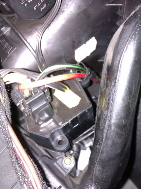

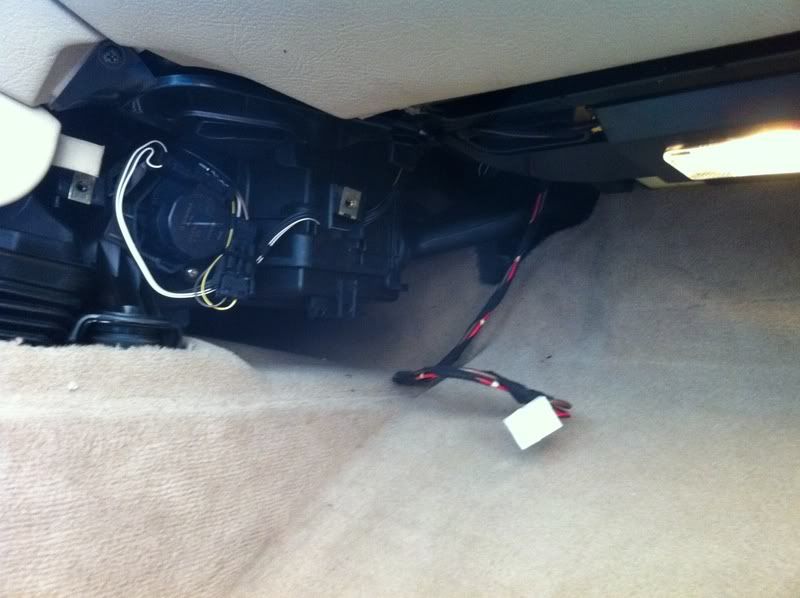

A mi me ha pasado lo mismo, he intentado cambiarlo yo mismo, pero no se donde está ubicado, si alguien puede indicarlo sobre la foto que ha colocado valvu16.

Jose, creo que tengo una foto en el móvil de la zona donde está. Esta noche trato de colgarlo. De todas formas, está más fácil de lo que parece, busca 4 o 5 cables gordos y ahí lo tienes.

No sé si se aprecia bien. Busca esos cables que se ven ahí, rojos y verdes, son más gordos que el resto, y donde acaban, ahí está la pieza que conecta con la parte trasera del erizo (los pinchos no se ven hasta que no lo sacas)

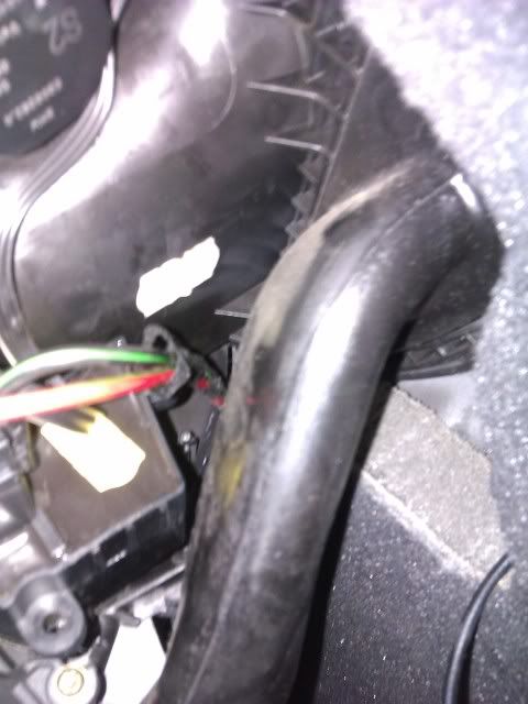

Creo que aquí se ve mejor: el erizo ya está desencajado de su "habitáculo" y esa pieza que une varios cables gruesos es la conexión.
Tienes que buscarlo en la zona detrás de un módulo bastante grande, pero la clave son los cables.

Ahi lo veo perfecto shiri, a ver si esta vez soy capaz, muchisimas gracias.
