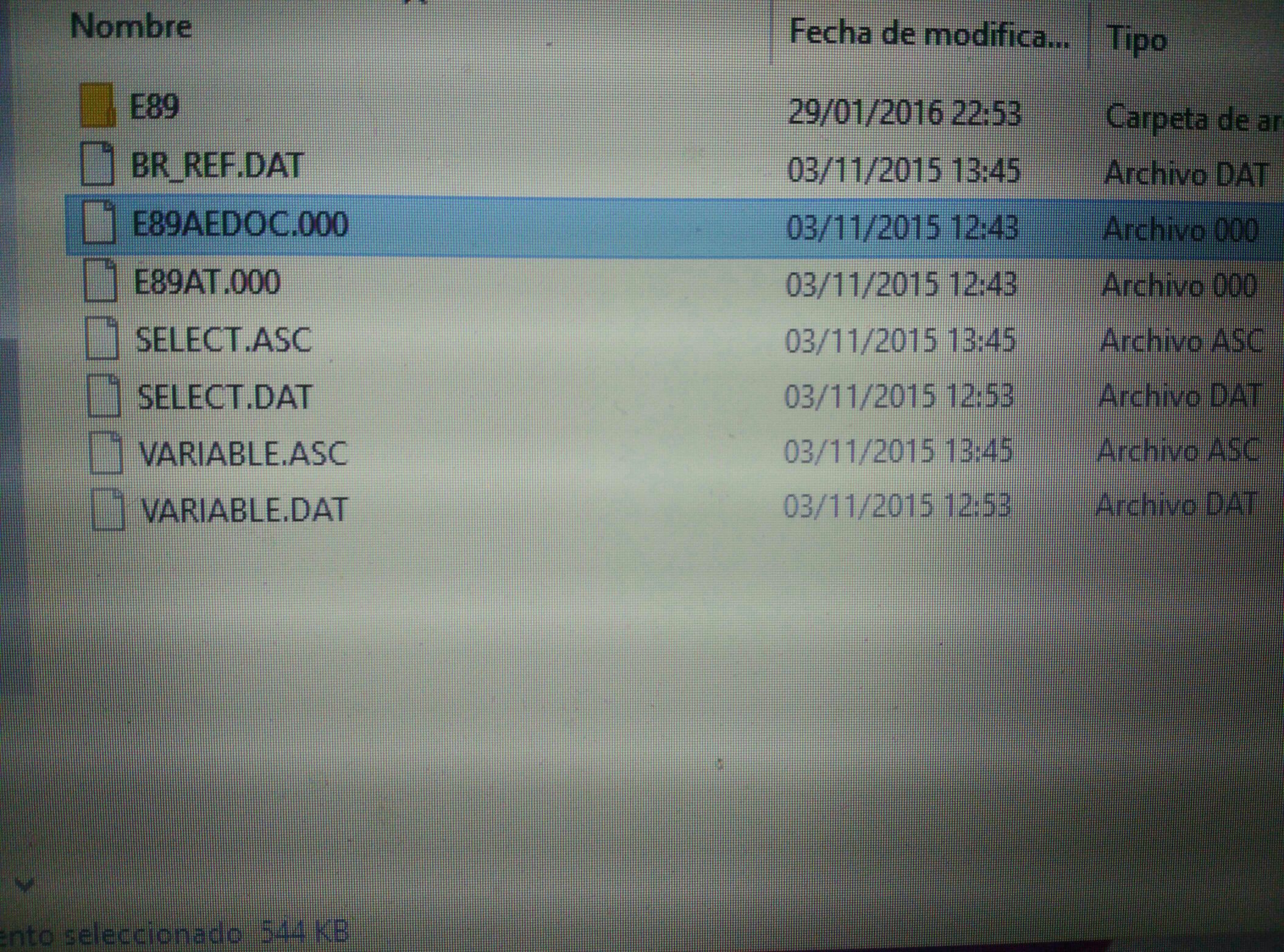

    Tengo eso que ves dentro de la carpeta Daten, pero dentro de la carpeta e89 tengo esto: [​IMG]

    Exacto. Me bajé tus Daten que ocupaban bastante, descomprimí y actualicé con BMW Coding Tool y lo que hay en mis carpetas es lo que ves en fotos anteriores.
    ¿Quizá deba bajarlos de nuevo y meterlos a mano?

    Tienes que tener otras carpetas y archivos por ejemplo que acaban en .ipo si los tienes completos tendras que meterlo a mano donde corresponde para el winkfp.

    De acuerdo. Creo que sé lo que dices. ¿Te refieres a las carpetas ecu, sgdat, cfgdat...?
