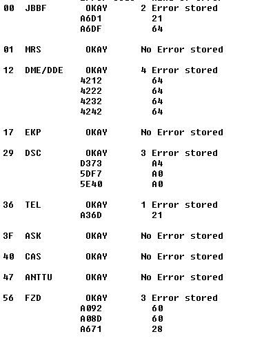

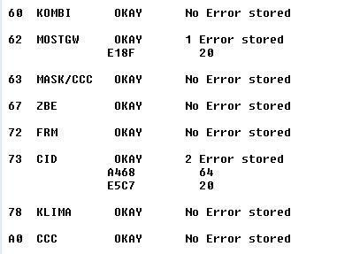

Buenas, he pasado el inpa a mi bmw E90 320d 163cv de 2005 y me han salido los siguientes errores:
Al estar viendo los valores con el motor en marcha he visto esta lectura algo rara:
También he notado la corriente de la batería por la marca roja, creo que me falla el alternador y da picos de tensión.
Me gustaría saber que son cada uno para poder arreglarlo, ya que me preocupa bastante que haya tenido tantos errores. Alguno me supongo cuáles son aunque no estoy seguro pero los de DME/DDE creo que son los calentadores, pero me resulta raro que sean los 4. Los demás ya no tengo ni idea.
Muchas gracias por la ayuda de antemano.

He vuelto a poner las imágenes, se ven bien ya?

He puesto los enlaces solo de dropbox

Sigue igual, prueba colgar las fotos en otro servidor con el dropbox creo q hace falta sign up para poder verlas

ya se ven, esto lo has pasado con el funcional Jobs, lo que tienes que hacer con el Inpa una vez le das al boton del E90 vas a Body y ahi te metes en tu motor que te sale ala derecha que supongo que sera el M47tu... y una vez dentro le das a leer errores y ya te salen todos los errores espicificados

Perfecto, entonces cuando tenga un rato lo hago y subo los que salgan.
¿Hay alguna forma de poder guardar el archivo con los errores en pdf o algo?
Gracias por la ayuda.

Q yo sepa no pero la mejor forma es hacer pantallazos y guardarlos en un pdf o word

Yo tengo instalada una impresora virtual pdf y lo imprimo a pdf. Yo consegui hacerlo funcionar el inpa ayer. Y me pasa lo que a ti ,saque esta hoja de errores pero no entiendo nada. Mirare en body pero es que mi motor es el M57t2 pero no lo encuentro hay dos DDE M57u2 creo. Pero bueno acabo de empezar ya trasteare un poco.
