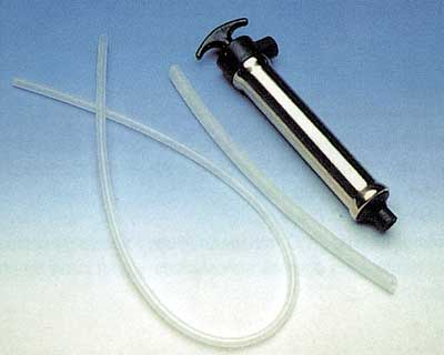

    Que no se te olvide. Necesitarás un "jeringa" o similar para llenar el diferencial con la nueva valvulina.

    puedes aprobechar los botes del de la valvulina..
    par poner el fluido de la caja de cambios..lleva 2litros
    y los ultimos 0.3litros..
    con un jeringilla comprada en la farmacia..
    y 15centimetros de tubo de goma comprado en la tienda de repuestos..
    y asi te ahorras los costes de la bomba..
    estoy completamnte de acuerdo..
    si le coresponde un cantidad pone lo que manda..
    y no habria nada que reclamar..
    en el caso concreto de nuestros motores..
    le coresponden como bien dices 5,5litros..
    pero cuando miras la cala de aceite..
    esta por la mitad...
    (lo cual es corecto..)
    pero hay gente que quieren tenerlo por el maximo..
    y ahí es cuando surgen estas cosas..
    pues muchos piensan que lo que pone el manual..
    es la cantidad maxima que lleva el motor...
    y no es asi..
    es la cantidada corecta para que el nievel de aceite..
    este por lamitad de la cala..
    un saludo.
