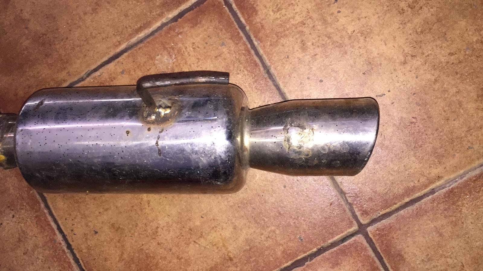

    Vi en internet para comprar el del 123d , lo que es el silencioso trasero y está vaciado...será mejor ??
  25. Suárez39
    Suárez39 En Practicas
    26 Mar 2020
    50
    2
    Bmw 120d E87
