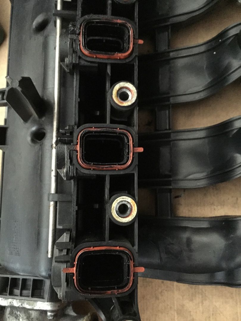

Fotos Esta despalomillafo este colector??
Patx
330d F31 M
25 May 2012
2.626
1.112
buenas, lo dicho, alguien sabria decirme si tiene las palomillas quitadas o las mantiene este colector de 330d ? Gracias de antemano.
Mtds
X5 M50d - X1
29 Oct 2007
1.144
701

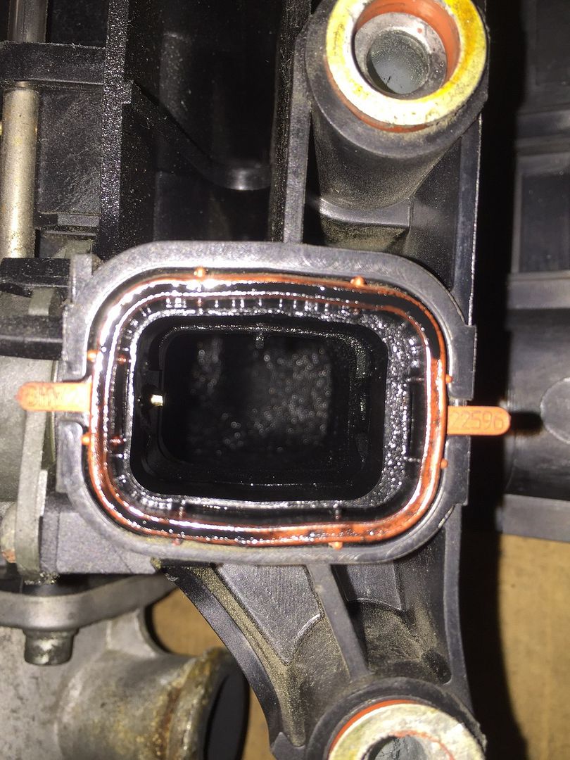

No tiene palomillas. De hecho en la última foto de ve como brilla una patilla que sigue enganchada al colector
davidr
21 Nov 2005
1.278
382
Tiene las palomillas cortadas o "tragadas". Lleva los actuadores originales.
Un saludo.
Patx
330d F31 M
25 May 2012
2.626
1.112
gracias a los dos, perfecto, es mi coche he quitado el colector para cambiar los calentadores y he dicho, voy a ver si esta despalomillado o no, y al no ver las palomillas... he sospechado pero como no tenia visto otro colector con palomillas... he preguntado.
me alegro de que las tenga quitadas, gracias y saludos!!
