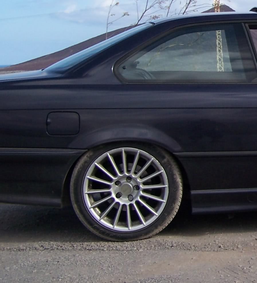

Hola señores,muchisimo tiempo sin pasar por aqui!! Por fin tengo algo de fondos para darle un toquecito al bicho,tengo que cambiarle las llantas,parecen dados...
El tema es que el coche esta rebajado,no podria decir exactamente cuanto asi que cuelgo una foto.Estoy bastante perdido en el tema ET y tenia pensado ponerle unas llantas mas anchas (tiene unas 7") pero tengo miedo que me toque a la minima.La medida de las gomas tambien es otro temazo...en fin,que estoy bastante perdido,a ver que me aconsejais.
Las medidas en 17 que tengo homologadas son 235/40ZR17 y la que tiene ahora 215/45 17

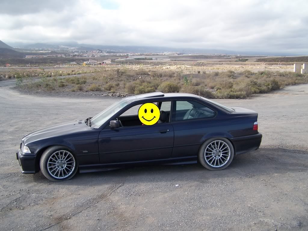

muy wapo el cochee,no le kedan mal esas llantas y sobre tu duda creo ke lo maximo ke le podrias poner de et sin tocar aletas creo ke es et35 pero veo ke atras lo tienes bajadito y nose si te tocara con ese et,aber si alguien ke aya tenido alguna duda como la tuya tenga alguna respuesta y te ayuda jeje,saludoss
BRENX
Gracias vecino!! El tuyo si que tiene un buen zapato =P~ ,a ver si hay suerte y alguno me soluciona el dilema,mirare de momento el ET35.

depende mucho del ancho de la llanta tambien tio... yo llevo el coche como el que salia en las fotos anteriores de atras... y llevo llantas de 7'5 x 17 con ET20 y solo tuve que dar unos golpes al recubrimiento interior de la aleta y ya no me roza... todo es jugar con el ancho de la llanta y el ET... lo mejor es que te metas en una de estas paginas que hay por ahi que te ilustran todo con dibujitos y se ve mas claro todo.

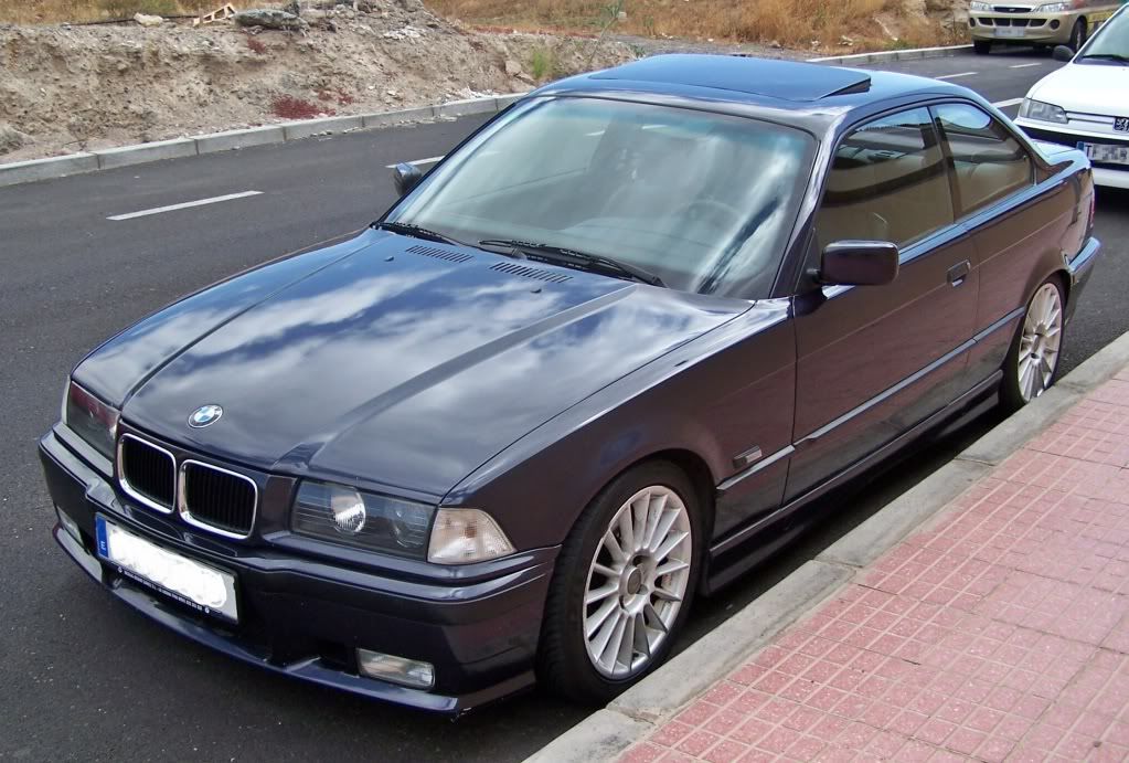

a mi con llantas et35 de 8x17 y cubierta 235-40.17 no me rozó nunca
el coche con muelles eibach
una pregunta que llevas llantas de m5 en 17 con suspension de serie y muelles eibach? o que suspension llevas un saludo
