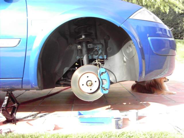

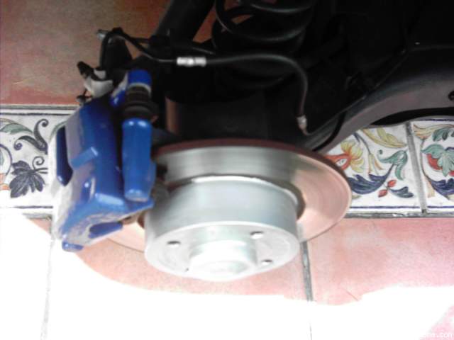

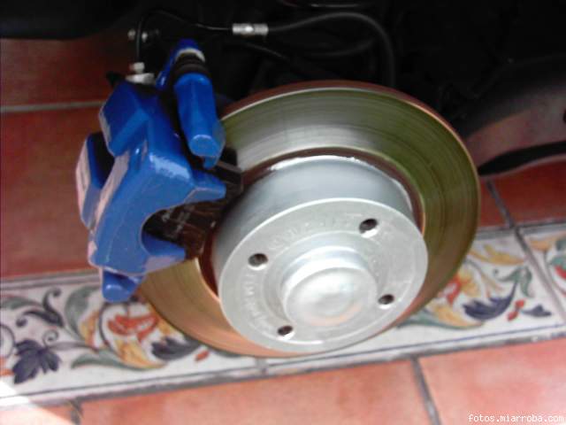

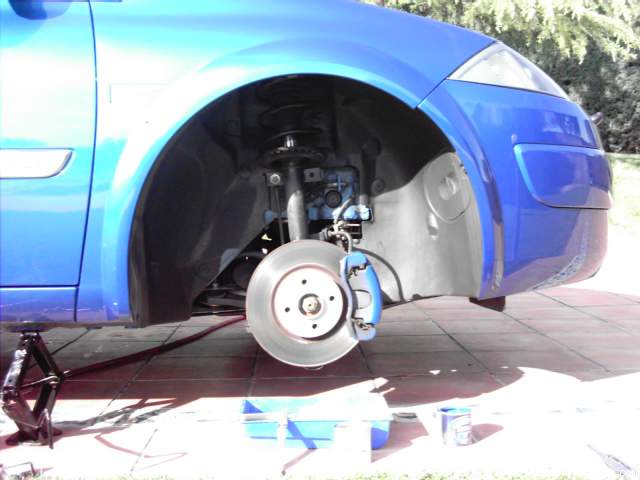

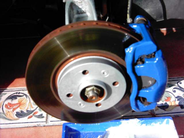

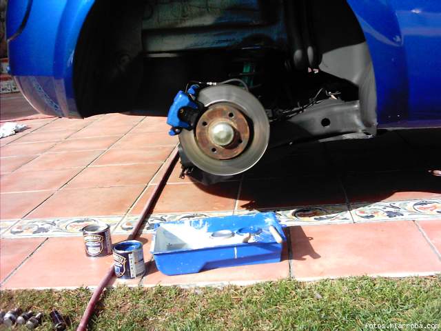

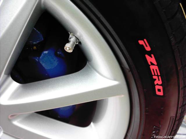

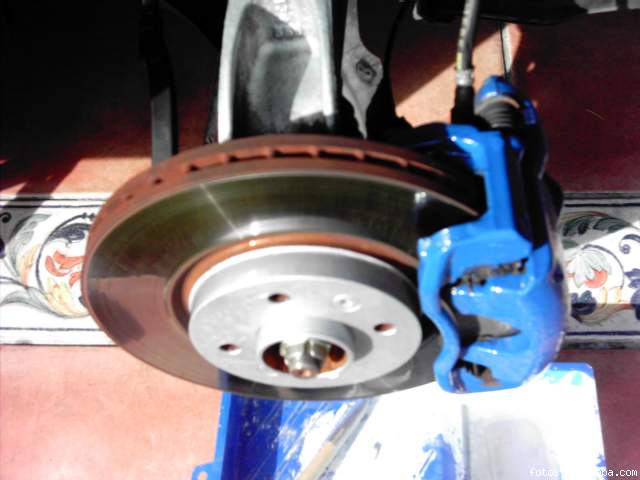

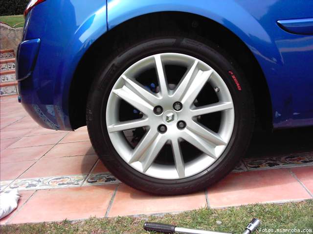

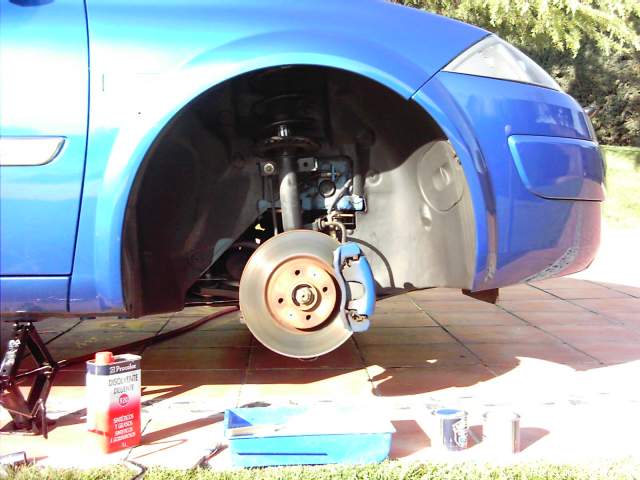

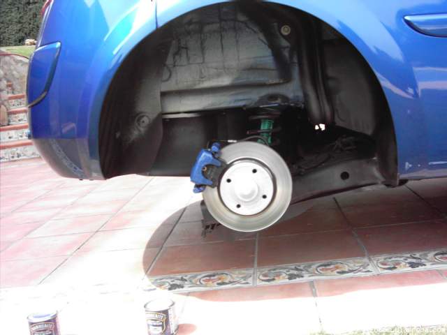

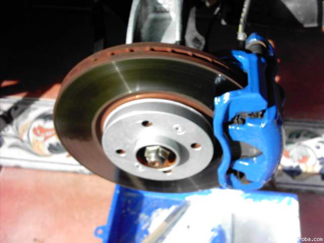

    pues a leroy merlyn y botecito de pintura 5€ y brocha 2€ a desmontar y pintar
  22. Pzero_N3
    Pzero_N3 Guest
    esto para limpiar
    las pinturas azul para las pinzas y plata pal chisme que se oxida y queda tan guarro! las pinturas son para exteriores.
    Antes..
    desmontamos...
    aqui hemos pintado el centro de los discos!
    pintura plata of course!
    Aqui hemos pintado las pinzas, en azul!
    dejamos secar por lo menos 2h despues de dos manos de pintura.
    como se ve en la foto he pintado el brazo de la suspension tambien, que estaba lleno de oxido!

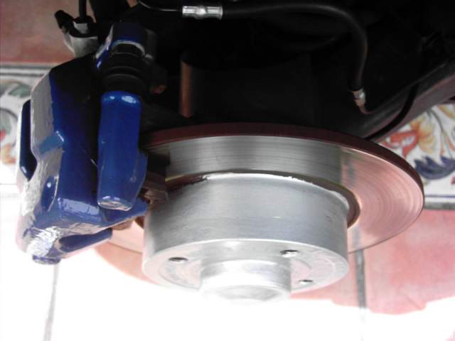

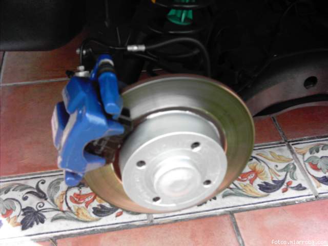

    Atras!
    mismo proceso

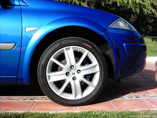

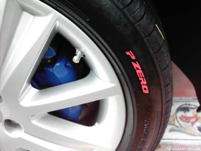

    ...y vamos montando
    y asi ha quedado finalizado!
