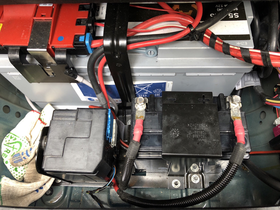

    Dónde se encuentra la batería auxiliar?
  4. Avery
    Avery Forista
    6 Feb 2013
    1.152
    976
    Serie 5GT 30d
    Según parece es una batería pequeña que hay bajo la tapa del maletero, pero va aparejada a la opción de la dirección integral activa.

  7. Jokin
    Jokin Clan Leader
    12 Abr 2006
    30.555
    26.213
    NEVERLAND Valley ranch
    535d GT
    Yo la llevo pero no veo la batería.
  8. rauless
    rauless Forista
    4 Nov 2007
    1.031
    222
    granada
    530d e60,f10
    Eso es de la bateria auxiliar
    A Jokin le gusta esto.
  9. rauless
    rauless Forista
    4 Nov 2007
    1.031
    222
    granada
    530d e60,f10
    Yo la llevo alado de la grande en el maletero
