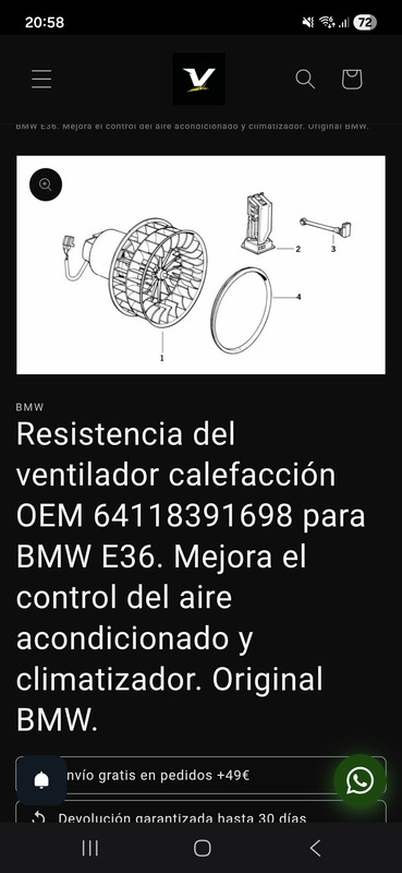

Es esto pero dices que lo cambiaste.
Los analogicos llevan la de ceramica .
.Tambien puede ser el rele.
En mi caso era el mecanismo interior porque tambien me funcionaba la 1 y a veces la se acivaba la 3 o 4 velocidad .
