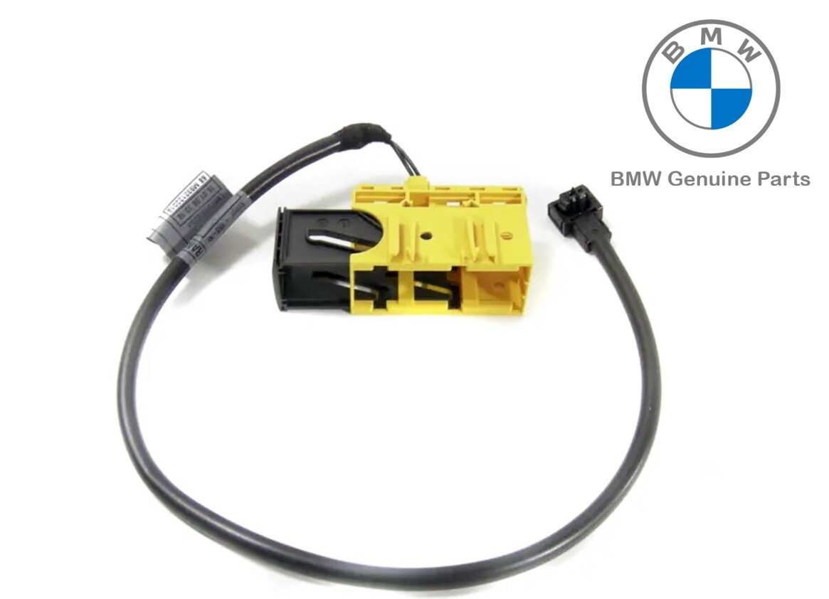

Debajo de los asientos, hay un cable que va desde el conector que viene de debajo de la moqueta hasta los pretensores:
Si la diagnosis marca un error de pretensores, ese cable suele ser el culpable. Se vende suelto en BMW y no excesivamente caro (ronda los 40€).
Lo único que se me ocurre es que los pines donde va la señal del pretensor cambien entre los asientos manuales y los eléctricos. Busca el diagrama eléctrico de los asientos manuales y compáralo con el de los eléctricos.
También ayudaría a conocer el error exacto que sale en la diagnosis. Puede (no lo sé) haber una diferencia entre mala conexión con el pretensor y conexión inexistente.
