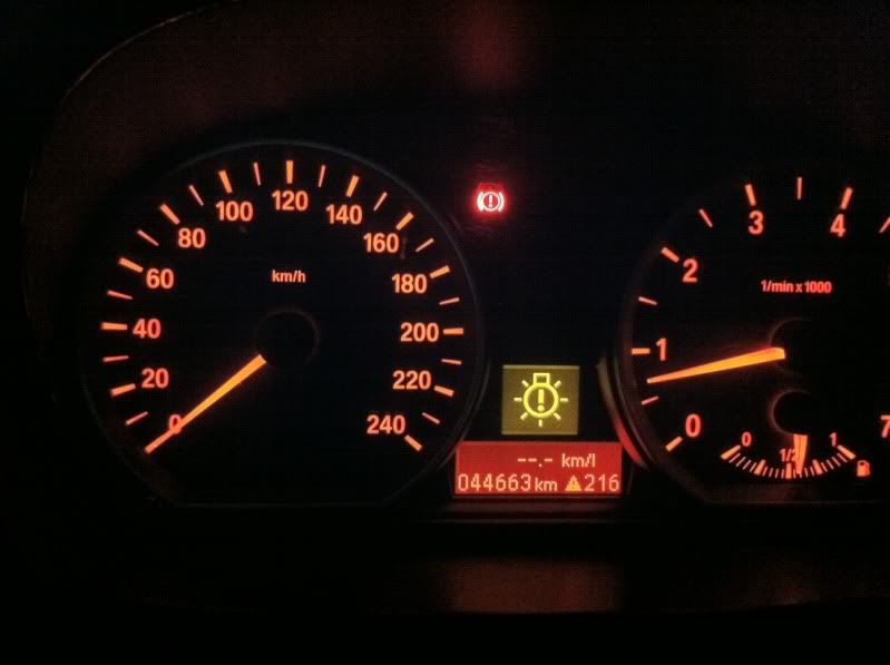

HAce unos dias me aparece este chivato en el coche
Segun lei en el manual, dice que es de luz de iluminacion exterior. Lo extraño es que todas estan buenas!! Ninguna esta fundida!!!
Me salta al arrancar el coche y a veces no lo hace.
Me podrian ayudar un poco porfavor
Gracias:drinkers

eso es lo mas extraño. estan TODAS buenas. Le pedi a un amigo que frenara para ver las luces y estan todas ok. Me tiene como loco! Le doy arranque y me salta el chivato, a los 2 minutos vuelve a sonar. AGGHHHHH!!!!

Fijo que son las de matrícula como te he dicho antes. A mí me pasó lo mismo y era una de las de matrícula. Aprovecha y pon las de led!

A mí se me enciende ese cuando se me funden los angel eyes (no sé si llevas xenon). He tenido que cambiar los angel eye de los dos lados una vez en los 5 años que llevo con el coche.

Pues bien, probare cambiandolas.

si sigue sin solucion lo mejor es desmontar cada bombilla y cerciorarnos que no este el casquillo mal o con holguna con el cristal.

Bueno, depues de que me jodio como un mes el maldito chivato me decidi a arreglar el problemita.
Todas las luces encendian pero aun asi me saltaba el chivato de luz fundida. El problema era una ampolleta de crucero que estaba en las ultimas (aun asi encendia). Al parecer el tungsteno del filamento va perdiendo propiedades con el uso y la impedancia del circuito cambia. El coche interpreta este cambio como luz fundida ya que los margenes de impedancia de trabajo han sido sobrepasados.
Solucion?, revisar las ampolletas y simplemente cambiarlas por nuevas. Si estas se ven a medio morir, hay que cambiarlas.
Ojala le sirva a los demas. A mi me tenia a punto de ahorcame :p
