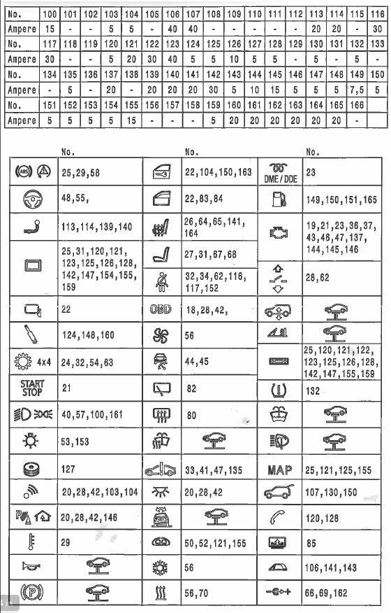

    Entonces si es una avería, no sé dónde está el esquema de fusibles pero esto te puede servir igual (sacado de Google para los F20)

    Muchísimas gracias, voy a decírselo a un compañero a ver si probamos a cambiar el fusible y funciona, ya comentaré.
