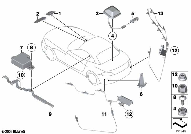

    Si tienes tiempo y paciencia, sacale unas fotos y documentamos un poco la solución (sea el cable, o el cambio del módulo).
    Según realoem:
    Hay un par o tres de elementos involucrados en la localización GPS

    Siguiendo la recomendación de @Castanya aquí os dejo unas imágenes del cambio de antena GPS de un Z4 E89
    Indicar que el modulo en cuestión es el numero 1 del esquema RealOEM, el que está en el cristal frontal
