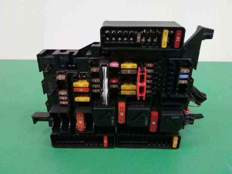

    Sé que es extraño pero en más de 6 años que tiene el coche solo he usado la toma de mechero delantera.
    Pues resulta que he ido a conectar una nevera portátil y resulta que ninguna de las otras 3 funcionan.
    Hay algún fusible para esas 3?
    Cuál es? He sido incapaz de averiguarlo.
    Gracias de antemano

  7. Xibeca
    Xibeca Forista
    10 Nov 2009
    799
    385
    Girona
    F48 xDrive20d
    Pues, sí. Muchas gracias.
    Fusible cambiado y todo en orden.
    Eso sí, tanto ése como sus vecinos no se puede acceder desde la tapa interior de la guantera y hay que abrir la tapa que hay bajo ésta.
    Si bien es cierto que sólo sacando el tornillo de la derecha se abre lo suficiente como para acceder.
    Es el de abajo a la derecha, el amarillo. Que es de 20A

    Perdona, que hoy me ha tocado a mi intentar acceder a la p*ta caja de fusibles, al mismo que tú....y como bien dices es imposible hacerlo desde la tapa.Donde esta esa tapa que hay que quitar?, por debajo del salpicadero? o en el mismo interior de la guantera...porque solo he visto 4 tornillos en la parte superior de la guantera, que he imaginado que al quitarlos sale el habitaculo entero de la guantera...es ahi?

    Pues es la tapa que hay por debajo de la guantera por fuera.
    Son dos tornillos del 10.
    Se quitan y haces vascular la tapa que sujetan. [​IMG]
    En la imagen tomada de abajo hacía arriba se ve uno de los tornillos el de la izquierda y lo de encima es la tapa de la guantera cerrada.

    muchas gracias!!! Entiendo que hay que liberar las dos tuercas que hay, la que se ve en tu imagen seria la izquierda... pero tuercas, no?

    Sí, son tuercas y esa es la de la izquierda
