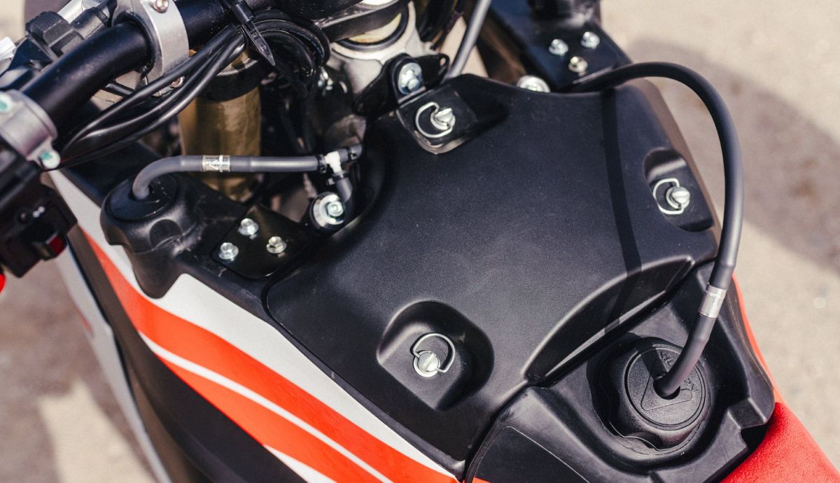

    Lo más destacado en la construcción de esta moto de raid/rally/aventura es la incorporación de depósitos adicionales. En el caso de la XEF la cosa ha resultado algo más sencillo pues la moto de enduro, de serie, ya tiene un depósito en posición central, con la caja del filtro elevada, esquema habitual en las motos de raids, que buscan respirar aire fresco desde la parte superior. Es decir, no ha hecho falta crear otro airbox ni modificar la posición/diseño del tanque central, que se mantiene tal cual viene en la enduro, con sus casi 8 litros.
    A él se suman otros dos tanques laterales, estos sí diseñados ex profeso para esta XEF Rally, cada uno de 11 litros, independientes entre sí, con sus distintas bocas de llenado -los tapones son los míticos Acerbis-. Eso sí, no lleva la Fantic depósito en la parte de atrás, aunque a la vista lo pueda parecer y sean muchas motos de este tipo las que disponen de esta solución técnica.
    Sí que incorpora un mando, junto al puño de gas, que nos permite seleccionar los depósitos de dónde tomar el combustible la bomba de la gasolina, bien sean los dos laterales o bien el central, pudiendo ir jugando así con la forma en la que queremos que vaya consumiendo el combustible, detalle que influye de forma muy directa en el comportamiento dinámico de la moto.
