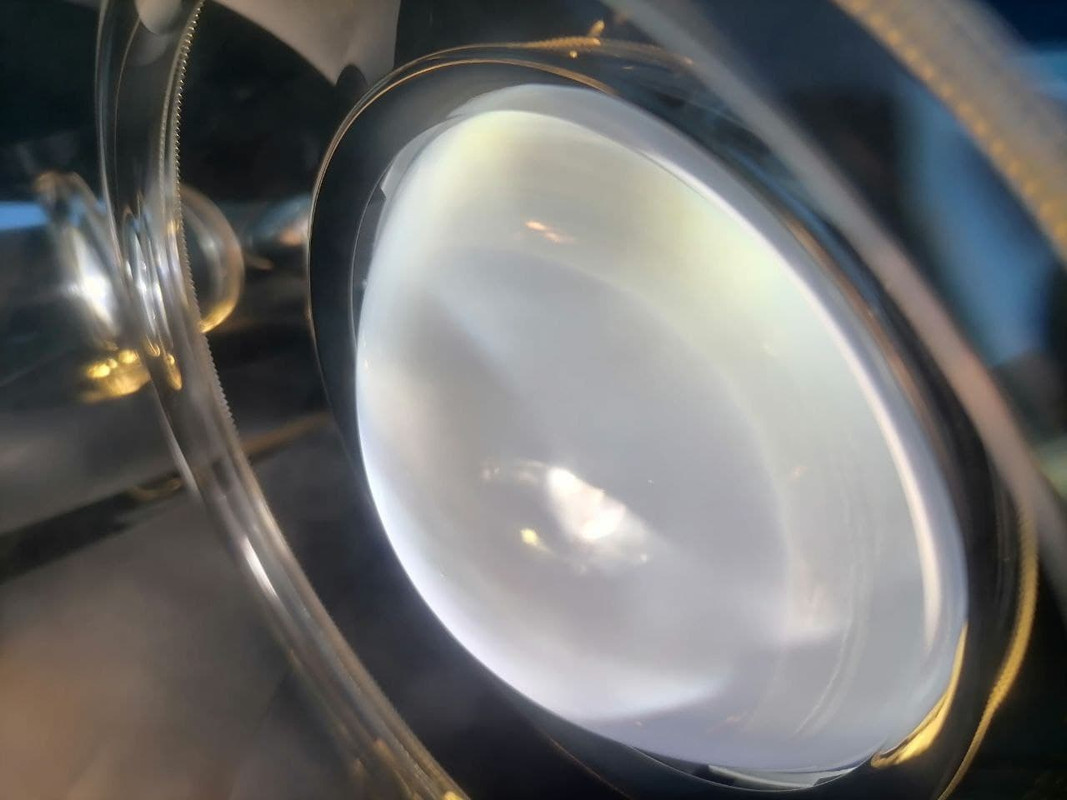

Buenas noches.
Desde que compré mi E91, de segunda mano hace diez meses, noté que las luces cortas (xenon) eran muy pobres y me generaban mucha incomodidad conduciendo de noche. En un principio no le di demasiada importancia pero con el tiempo ha ido a peor, hasta el punto de ser peligroso.
Hoy me he fijado bien en los faros delanteros y he visto que las lentes de los faros de xenon están totalmente quemadas (foto inferior). Mi pregunta es; ¿Es necesario cambiar ambos faros al completo o es posible substituir únicamente esa pieza? ¿Podría incluso ser reparado sin substituir nada? Tanto el izquierdo como el derecho están en el mismo estado.
Un saludo.

Te refieres a la lupa, que está como empañada? Esa sí puede limpiarse desmontando el faro desde adentro. Aquí una foto que tomé cuando limpié los míos con la ayuda de Nacho. Uno de los proyectores después de limpiarlo y el otro antes de limpiarlo:

Exactamente ese es el estado de los míos. Este fin de semana trataré de desmontarlos y limpiarlos, espero que vaya todo bien. Muchas gracias.

Finalmente mis faros parecen ser ligeramente distintos a los de las imágenes de tu documento. Tras mucho tiempo intentándolo pacientemente no fuí capaz de sacar la lupa y opté por cortar algunas de las piezas de plástico que no tienen función alguna en mis faros y que impedían que pudiese sacar la lupa. En las fotos inferiores se puede ver el antes y después de limpiar las lupas, así como una foto lateral donde se ve qué elementos de plástico corté de su soporte.
