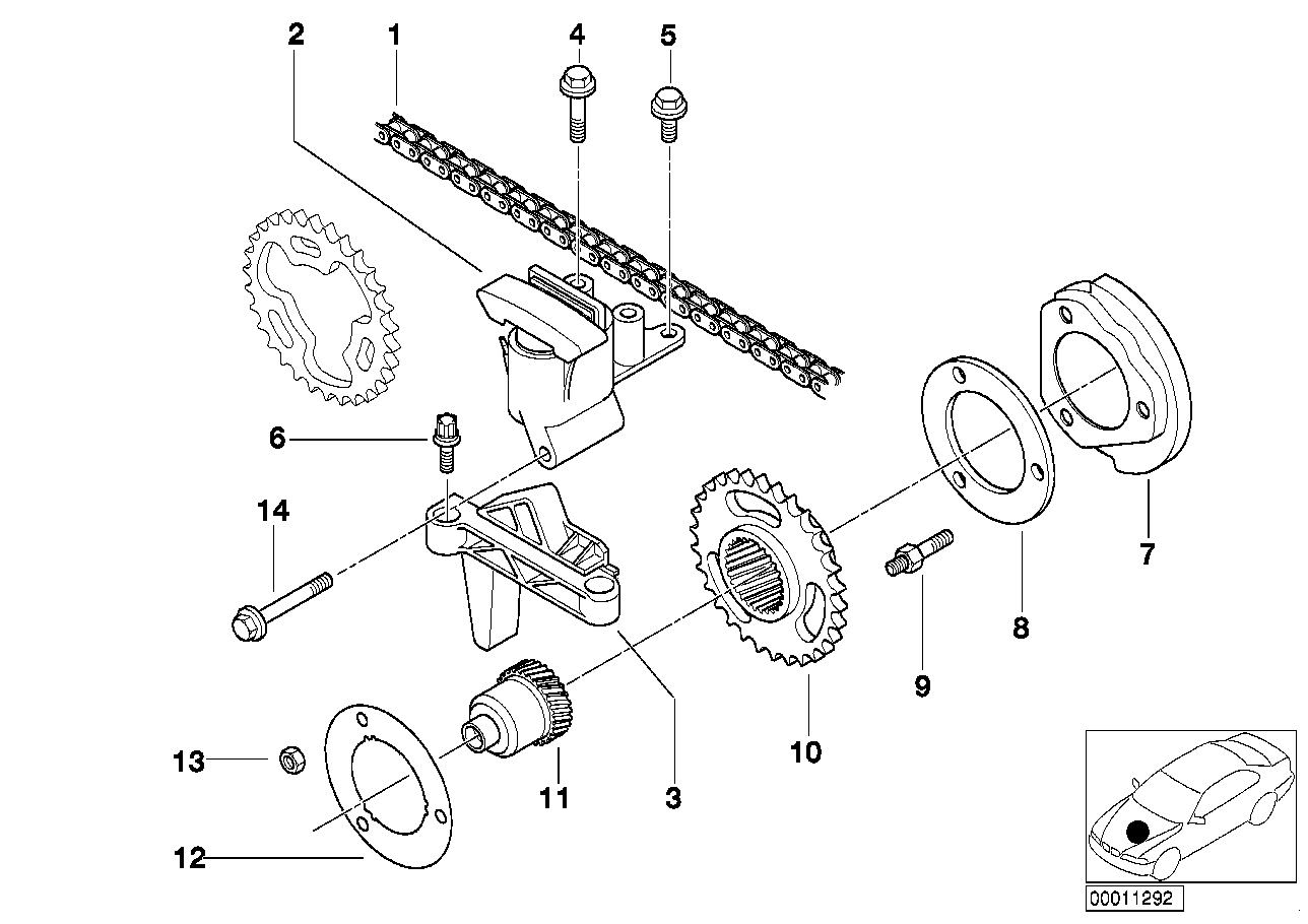

    No se si por programa se puede ver sino, habria que empezar a hacer el cambiapiezas.
    Del vanos me suena que es accesible los actuadores. Seria comprobar la bobina y a las malas cambiarlas ya que por lo que comentas parece que a partir de cuando deberian empezar a funcionar no lo hacen.
    Si no, por los años empezaria pir el tensor 2, y cadena y revisaria a ver si los piñones estan afilados de que la cadena flote con la inercia
    Si no la cosa se complica y revisaria taques a ver si es que se quedan "gripados"
