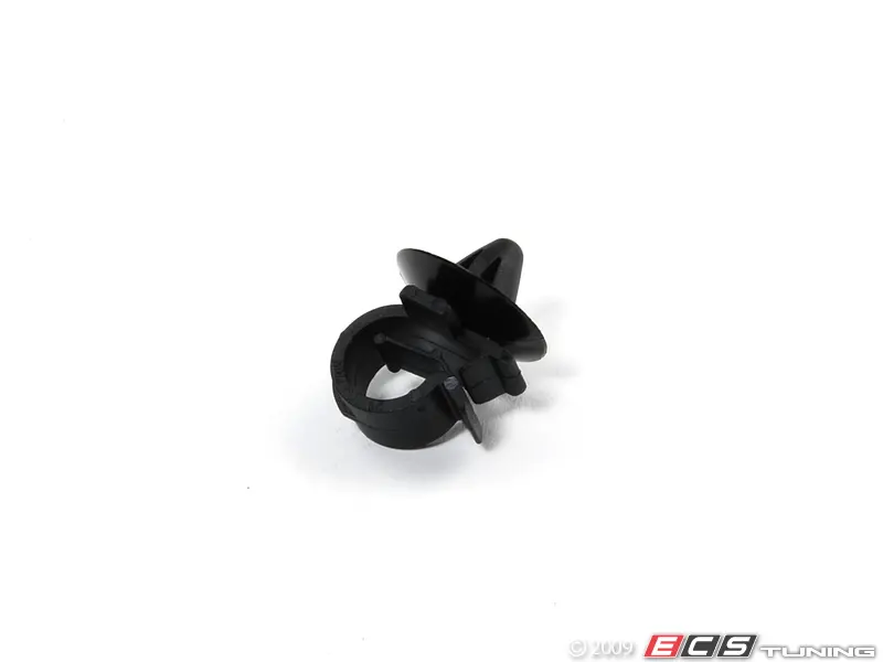

    Este es el clip, se usa para sujetar o bien un cableado o bien algún tubo.
