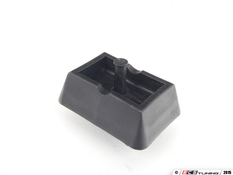

    por otro lado, en el e46 de mi novia en la parte de copiloto delantera ahi tiene una goma para poner el gato, en los otros 3 tipicos apoyos no tiene dichas gomas, podria quitar la que queda? como va sujeta pegada.... atornillada? es que el coche es superbajo y el gato de carretilla no entra en el lado que tiene el apoyo de goma

    Lleva unos tacos de goma dura, 4 en total para tal fin.

    Mis borriquetas son de esas tipo de garra o en forma de C y no cojeria bien en el taco.. No me da seguirdad

    Los tacos esos van con una especie de pasador, pero no se como se quitan.. Has probado a levantar la carroceria de la aleta? Mientras uno estira hacia arriba el otro mete el gato en el taco

    No llevan ningún pasador, van a presión y llevan unas patillas para que no se salgan.

    Lo que lleva en el centro es un pivote que lo presionas hacia dentro y se encaja el taco, eso es lo que he llamado pasdor jajaja. Lo sé porque yo monte los 4 mios nuevos

    Van a presión a mi me faltaba uno y lo compre en el conce,sobre 15 euros creo
    Yo levanto el coche de atrás de la viga que esta en el diferencial y levantas los dos lados (colocas los burros en las gomas)
    Y de delante con una madera (larga para repartir presion) de la viga longitudinal que hay por debajo una a cada lado, y ya puedes colocar el burro en los tacos de goma.
