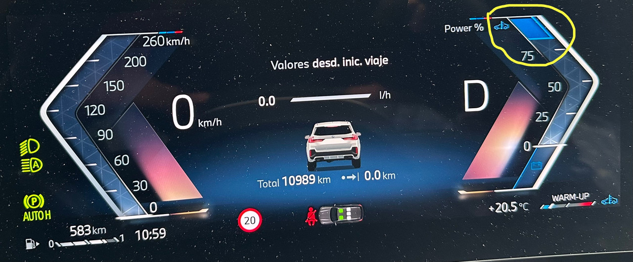

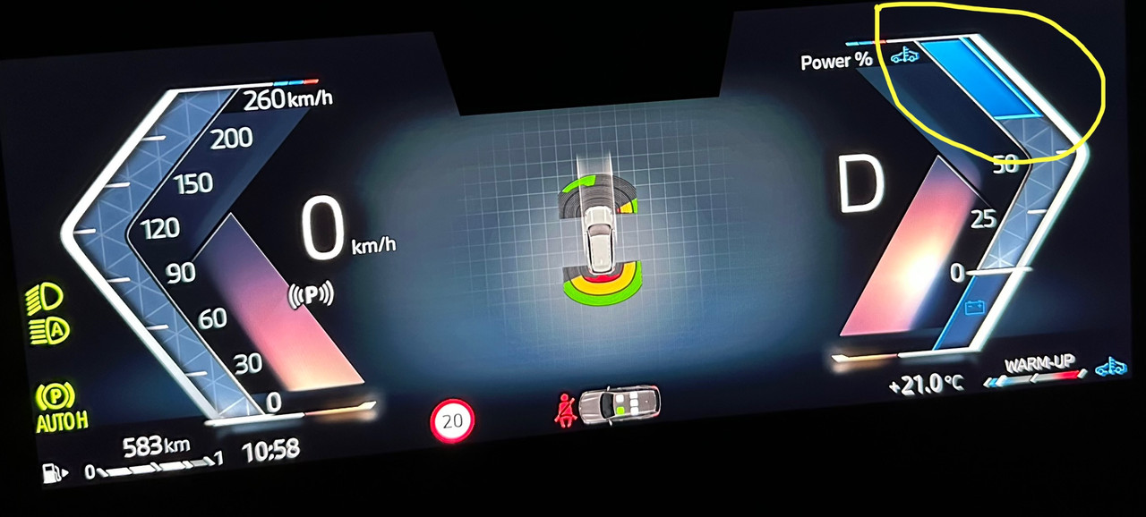

Cuando arrancas el coche por primera vez, en la pantalla de delante del volante, a la derecha de la pantalla, aparece una barra azul en la parte superior derecha, con la barra creciendo a medida que se carga la bateria de 48 V.
La secuencia es:
Cuando esté cargada del todo, se traslada a la parte inferior derecha. Esta linea o barra azul es la zona donde la conducción es lo más efeciente posible.
Cuando aceleras, “Power %” es el porcentaje de potencia máxima disponible, incluyendo el boost o OverBoost que proporciona la bateria de 48 V.
En el caso del s20d, por ejemplo, tiene 163 CV, aunque en realidad son 150 CV de combustión y 19 CV de la bateria de 48 V.
El 100% del “Power %” indica estos 163 CV, marcando la parte eléctrica (abajo), la parte de combustión eficiente (carga de la bateria de 48 V, parte central), la de combustión normal (parte central superior) y la de máxima potencia de combustión con boost o apoyo eléctrico (parte superior hasta el 100%).
Como el boost solo se utiliza en momentos muy puntuales, es difícil que llegue al 100% y lo normal es que como máximo llegue 75%.

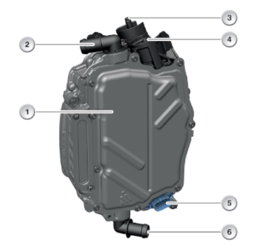

Motor eléctrico EME48 Mild Hybrid:

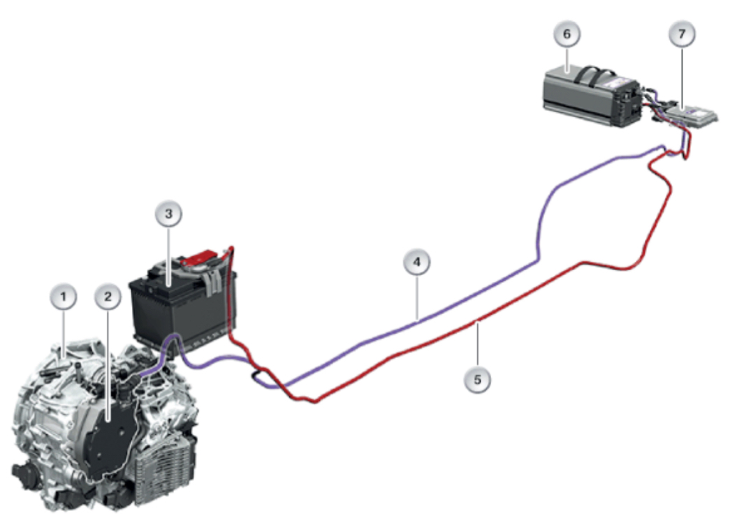

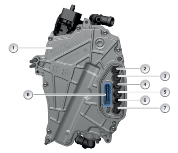

Es un motor eléctrico Mild Hybrid de 19 CV / 14 kW y 48 V, fabricado por Magna, conectado a la caja de transmisión y utilizado por todos los X1 y X2 Mild Hybrid.
El motor suministra una potencia máxima de salida de 15 kW / 20 CV durante 10 segundos, y de 8 kW / 11 CV de forma continua. El par máximo es de 63 Nm. El voltaje de funcionamiento oscila entre los 230 y los 460 V, aunque el nominal es de 350 V.
El motor esta conectado a la subtransmisión 2 (engranajes 2/4/6/R) de la transmisión de doble embrague, se enfría con el mismo aceite de la transmisión, puede girar a una velocidad máxima de rotación de 18.600 rpm, y esta monitorizado por un sensor de temperatura en el estator y un sensor de posición (efecto Hall).
*Foto. Vista frontal y posterior del motor de 48 V.
*Foto. A la izquierda se aprecia (1) la caja de cambios 7HDT400, pegado a ella en negro (2) el motor eléctrico de 48 V (EME48), (3) la bateria “convencional” AGM de 12 V, (4) el cableado de 48 V, (5) el cableado de 12 V, (6) la bateria de 48 V, y (7) la PCU48 o Unidad de Control de Potencia de 48 V (con el convertidor CC/CC).

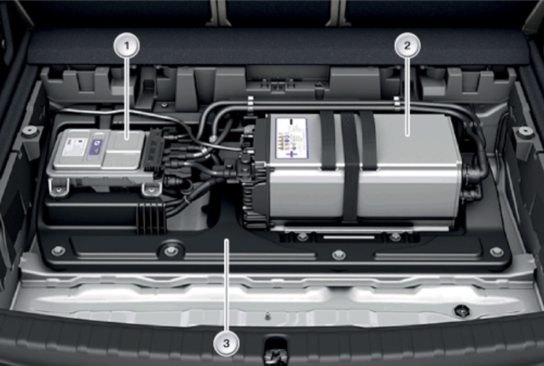

Bateria del X1 / X2 Mild Hybrid:

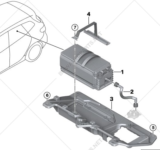

Son modelos con hibridación ligera, no enchufables y con una bateria de Iones de Litio (BATT48) de 48 V y 0,96 kWh de capacidad, ubicada en el doble fondo del maletero. Equipa todos los X1 y X2 Mild Hybrid s20i, s20d, x20d, x23d, x23i.
Dicha bateria esta formada por 14 células que contienen níquel, manganeso y cobalto en el lado del ánodo y una mezcla de óxido de titanio y litio (LTO) en el lado del cátodo, aunque según otras fuentes, contienen fosfato de hierro y litio en el lado del ánodo y grafito en el cátodo.
Puede funcionar entre -25 y +60 grados, y por encima de esta temperatura la potencia se reduce. A 35 grados, tiene una capacidad de 20 Ah. El rango de voltaje de funcionamiento es de entre 35/38 y 50,5/53 V, aunque el nominal es de 44/46 V, dependiendo de la subvariante. La potencia cuando se carga a 14 grados es de 16 kW, y cuando se descarga a 35 grados de 20 kW. Y debido precisamente a su alta potencia (20 kW), requiere un sistema de refrigeración.
Por razones de seguridad, la bateria BATT48 tiene una función de desconexión / apagado en caso de colisión o choque del vehículo. En caso de accidente, este es detectado por el módulo de seguridad contra choques (ACSM), quien desconecta la bateria de 48 V de la bateria de 12 V.
Família 61 21:
  • 5 A64 DD1 Módulo de bateria 48 V, 1 unidad por vehículo
*Foto. La bateria de 48 V de los X1 Mild Hybrid.
*Foto. En el doble fondo del maletero de los X1 / X2 Mild Hybrid se distingue a la derecha (2) la bateria de 48 V (BATT48), y (1) la PCU48 o Unidad de Control de Potencia de 48 V (con el convertidor CC/CC).
*Foto. En el centro, se distingue (1) la bateria de 48 V (BATT48), (2) el conector negativo de 48 V, (3, 5, 7) el positivo de 48 V, a la derecha (4) la PCU48 o Unidad de Control de Potencia de 48 V (con el convertidor CC/CC), y a la izquierda (6) el motor eléctrico de 48 V (EME48).

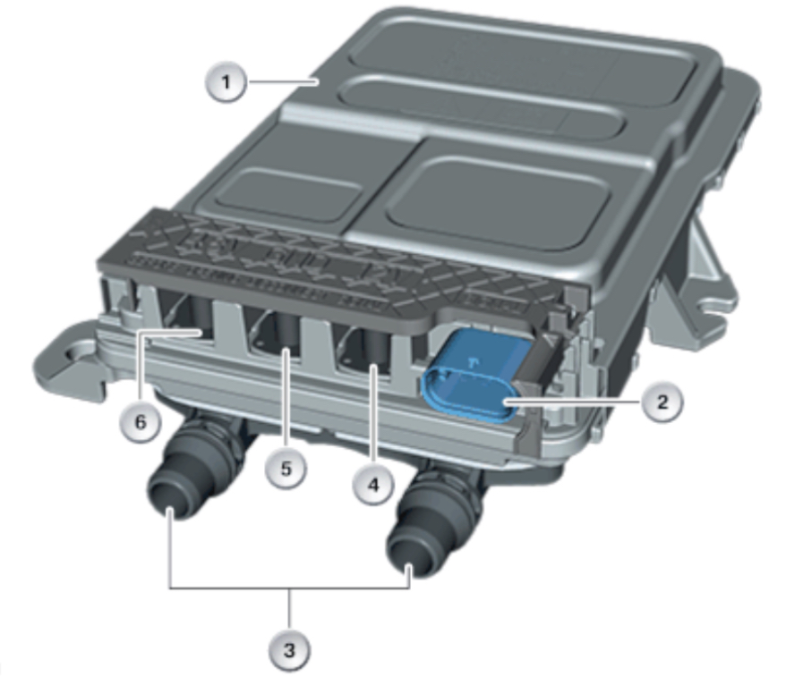

Para que todo funcione, se necesita una Unidad de Control de Potencia de 48 V (PCU48). Esta unidad también es un convertidor CC/CC (para simplificar diremos que es un transformador de Corriente Continua de 48 V a 12 V), y la PCU48 suministra energía del sistema de 48 V al sistema de 12 V.
El rango de voltaje de entrada de la PCU48 es de entre 24 y 58 V, y el de salida de entre 6 y 16 V. Tiene una potencia de 3,6 kW, una potencia máxima (durante 10 segundos) de 4,4 kW, una eficiencia del 96%, y puede funcionar entre -40 y +80 grados, pero debido a su alta potencia también necesita refrigeración.
*Foto. (1) La PCU48 o Unidad de Control de Potencia de 48 V, (2) conector de 8 pines, (3) entrada y salida del líquido refrigerante, (4, 5, 6) conectores de 1 pin.

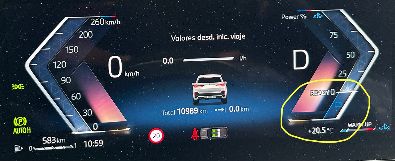

Hola , cuando dices ‘Cuando arrancas el coche por primera vez, en la pantalla de delante del volante, a la derecha de la pantalla, aparece una barra azul en la parte superior derecha, con la barra creciendo a medida que se carga la bateria de 48 V.’
Yo no veo nada de eso. Estás seguro de esto? Si estás seguro, puedes poner una foto donde se vea esa barra con el nivel de carga?

Hola,
Si, en cuanto pueda hago la foto y la subo.

gracias!! En mi coche eso no sale , el mío siempre arranca con la foto 3

Tengo la mísma que tú, en personal mide, con el mismo layout y todo. Porque te pone el símbolo de temperatura arriba y abajo?
Yo he probado de todo y nada no sale
Algún otro con el 20d le pasa lo mismo?

Arriba sale el termometro con la alarma de temperatura de la bateria de 48 V.
Abajo, donde poner Warm-Up es la temperatura del motor.
Siento que no te funcione.

A mi. Arriba me pone 100% y abajo el símbolo de la batería y la barra azul.

¿Puede que dependa de tener ID9 o ID8 también en esa pantalla?
Yo tengo también un xdrive20D y no me sale esa barra azul.
Lo que sí he visto es una barra azul muy estrecha pegada en el interior de la parte de potencia que sube y baja en diferentes momentos mientras conduzco y que nunca supe qué significaba

Aproveché que pille el coche para hacer la foto a la barrita estrecha que digo.
Me mosquea que nunca la vi por encima del 75, pero es una barrita que va oscilando entre el 0 y el 75 cada vez que conduzco, especialmente en atascos o ciudad donde arrancas y paras a menudo.
Por eso siempre pensé que era el estado de carga de la batería, pero solo es una hipótesis porque no encontré ninguna info de su significado.

Es el porcentaje de apoyo de la bateria de 48 V cuando arrancas en un semáforo o en un atasco, por eso lo ves mucho más en ciudad.
El primer arranque en frío lo hace la bateria de 12 V. Los siguientes arranques, por ejemplo en un semáforo o en un atasco y debido al Start & Stop, los hace la bateria de 48 V, si el coche ha alcanzado cierta temperatura y la bateria de 48 V esta cargada.
Cuando arrancas en un semáforo, la bateria de 48 V entra primero mientras el motor de combustión tarda un poco en ponerse en marcha y empezar a girar.
La bateria de 48 V apoya al motor mientras este no alcanza la potencia solicitada.
Lo que ves en azul en la pantalla es la potencia de apoyo de la bateria de 48 V.
También lo verás en carretera o en autopista cuando das gas para realizar un adelantamiento.
Cuando el coche recibe una demanda adicional de potencia, ya sea pisando el acelerador o pulsando la leva Boost (si la tienes) el turbo tiene cierto retardo, entonces también entra la bateria de 48 V aportando potencia adicional.
Debido a su pequeña capacidad de 0,9 kWh, la bateria de 48 V solo puede dar un “chute” de 19 cv de potencia durante 10 segundos.
Es difícil ver un apoyo de más del 75%.
Mírate el primer post del Hilo.

He revisado lo de esta barra azul, pero cuando freno debería quitarse no? SI es el apoyo del motor eléctrico, cuando estas frenando debería bajar y no lo hace. He probado hoy y no he encontrado un sentido a que sea el apoyo eléctrico del motor.
Hola,
¿Estas seguro?
Lo volveré a mirar por si acaso.
Cuando frenas, el motor sigue girando durante un tiempo. En los coches de combustión esto genera una energía que se pierde, pero en los Mild Hybrid se aprovecha esta energía para cargar la bateria de 48 V.
Si en tu coche la barra azul sube cuando frenas en ciudad, y baja cuando aceleras, entonces puede ser que sea la carga de la bateria de 48 V. Cuando frenas cargas la bateria de 48 V y la barra sube, cuando aceleras utilizas la bateria de 48 V de apoyo y la barra baja.

No. Cuando frenas o cuando vas cuesta abajo y va frenándose el coche, te aparece que está cargando la batería, pero esa barra fina azul no se inmuta.
esta pantalla es del modo eficiente , y no del modo personal .
Es por eso que abajo te salen los km de autonomía extra que has conseguido con tu conducción eficiente (70.7) .
Por otro lado la barra lateral azul claro, no te indica la energía que tienes , te indica en el valor de energía consumida que te debes mover si quieres obtener km extra de autonomía .( en este caso entre el 0 y el 60 aprox)
hay otra barra , que no aparece porque estás parado , que se mueve entre el 0 y el 100. Si vas por ejemplo a 40 % acumulas km si vas a 75% , o sea por encima del 60 % que te marca la azul , dejas de acumular km y además toda la barra se pone GRIS.
Todio esto viene explicado en la BMW Guide / información del vehículo/Manejo/Conduccion/my Modes / efficient/ apretar línea azul de effecient mode . Y Luego ir a entrenador de eficiencia
