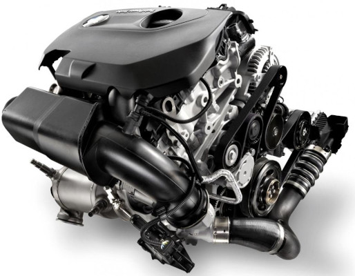

FAMÍLIA B38x GASOLINA, 1.499 cc, 3 CILINDROS:
Los motores de gasolina B38 tienen un bloque de aluminio con acero rociado con plasma y una camisa cerrada, una culata de aluminio de 12 válvulas equipada con elevadores hidráulicos e inyección directa de combustible, desfasadores Vanos en ambos árboles de levas, además de un sistema Valvetronic y una transmisión por cadena de distribución. El cárter también está hecho de aluminio. El motor está sobrealimentado por un único turbocompresor Continental con una carcasa de aluminio y refrigerado por agua. También cabe destacar la presencia de un eje de equilibrio, una unidad de control Bosch MEVD y un filtro de partículas.
- 122 CV: s16i en Singapur por motivos fiscales,
- 136 CV: s18i e híbrido x25e,
- 150 CV: s18i e híbrido x30e,
- 156 CV: s18i y s20i,
- 170 CV: s20i (en realidad 156 CV + Mild Hybrid 19 CV).

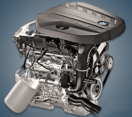

FAMÍLIA B48x GASOLINA, 1998 cc, 4 CILINDROS:
Los motores de gasolina B48 tienen inyección directa de combustible, un bloque de cilindros de aluminio con camisa de enfriamiento cerrada y pulverización de plasma en los cilindros, una culata de aluminio de 16 válvulas con elevadores hidráulicos, equipada con un sistema Valvetronic, transmisión por cadena de distribución y cambiadores de fase tipo Vanos en los árboles de levas de admisión y escape. Además, un par de ejes de equilibrio accionados por engranajes, un intercooler integrado en el colector de admisión, un termostato controlado, una ECU Bosch DME y una turbina Twin Scroll con circuito de refrigeración independiente, radiador y bomba, un cigüeñal liviano, un colector de escape integrado en la cabeza del bloque, y una transmisión de sincronización simplificada con una cadena en lugar de dos.
- 204 CV: s20i y x20i, s25Li y x25Li (en China),
- 218 CV: s23i y x23i (en realidad 204 CV + Mild Hybrid 19 CV),
- 245 CV: x28i (solo en USA),
- 300 CV: M35i versión Europea con filtro de partículas,
- 317 CV: M35i versión USA sin filtro de partículas,

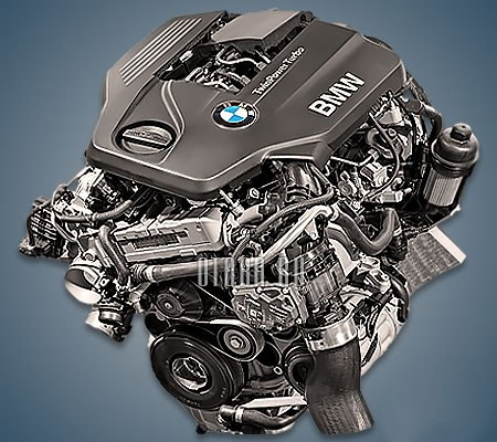

FAMÍLIA B47x DIESEL, 1995 cc, 4 CILINDROS:
Los motores diésel B47 tienen un bloque de cilindros de aluminio con camisa cerrada, una culata de aluminio de 16 válvulas equipada con elevadores hidráulicos y una transmisión por cadena de distribución. La inyección se realiza mediante el sistema CR Bosch con inyectores electromagnéticos, equipan el sistema de doble turbocompresor BorgWarner, y el sistema de purificación de gases de escape con inyección de AdBlue.
- 150 CV: s18d,
- 163 CV: s20d y x20d, (en realidad 150 CV + Mild Hybrid 19 CV),
- 211 CV: s23d y x23d (en realidad 197 CV + Mild Hybrid 19 CV),
