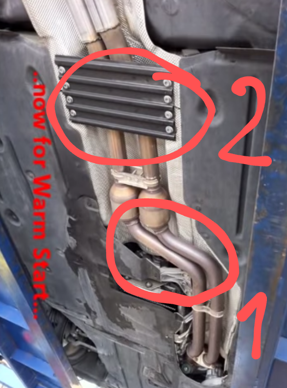

No es mi coche, pero la línea es la misma pero sin los catalizadores secundarios. He pensado en montarlos en el Nº 1, aunque lo mejor sería en el Nº2 pero no sé si me cabrá porqué ahí llevo el intermedio homologado y la sonda nox. Ya veré cual es el mejor sitio.
smash
En el 1 no sé si sería el mejor sitio, ya que los gases vienen de una curva, no sé si tendría algo que ver. Por situación y distancia, yo creo que en el 2 sería ideal, y así te quedaría escondida detrás de la chapa.
Para mí creo que la configuración ideal (en un atmosférico), es colectores, dos tramos rectos, a media altura del coche una h-pipe o xpipe, y al final un silenciador, para generar algo de contrapresión y no ser tan escandaloso (suena mejor un buen silenciador que ir todo a tramo recto).
