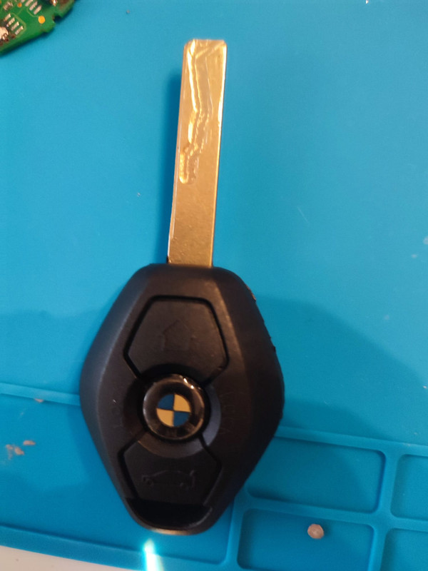

Una llave en aliexpress ya grabada solo mandando fotos de el espadín creo que fueron 5 euros. Quitar el botón de cerrar con el escudo de la original y se lo pones a la copia

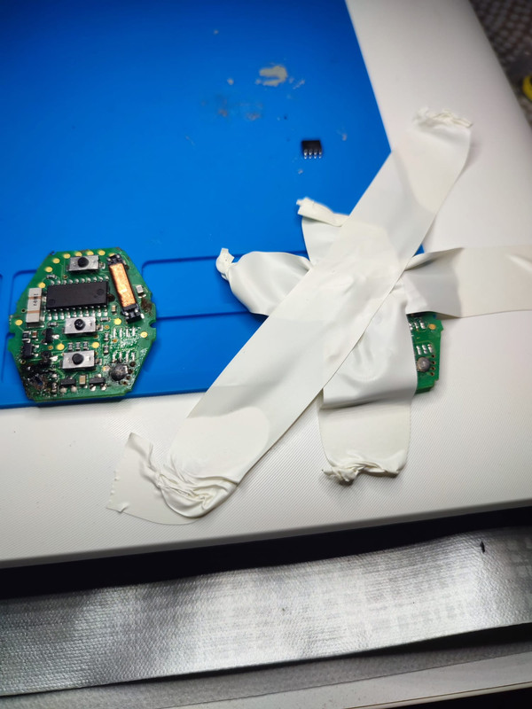

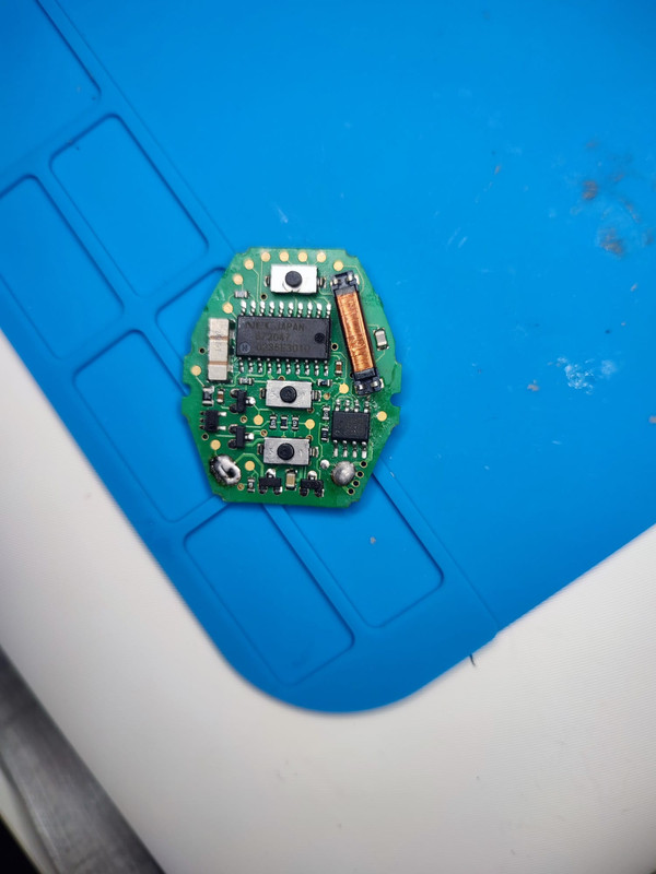

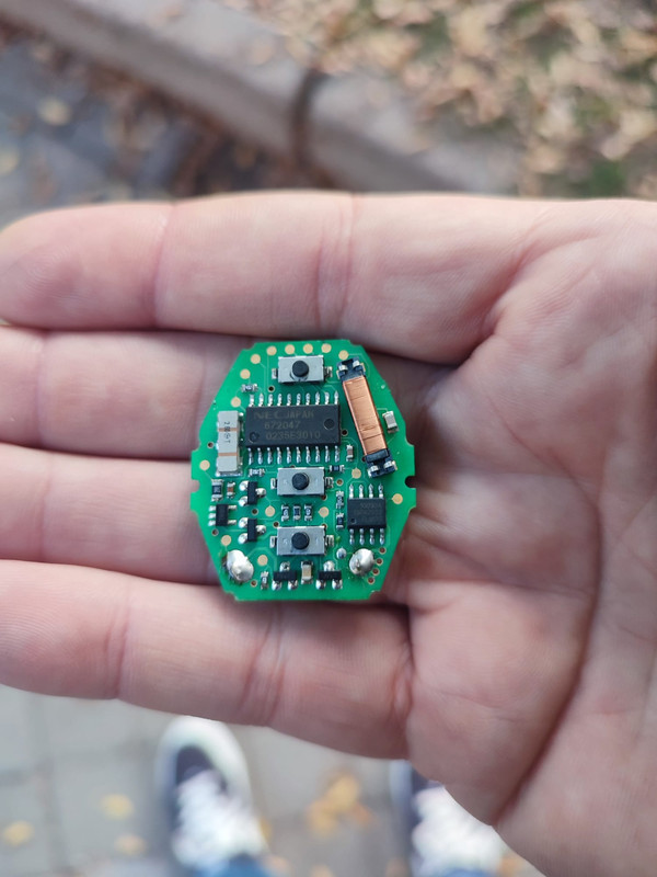

desoldar los transpondedores la placa de la izquierda es la mía estaba fatal.

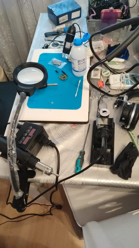

Probé varias temperaturas y al final a 400 grados y velocidad a 34 de aire con el soldador de soplar y flux. No tenia cinta Kapton así que use cinta aislante para tapar el resto de componentes
y luego para soldar pasta de 180 grados y el la misma temperatura y aire creo que la pasta no esta muy allá, soldó bien pero no quedo perfecto de estica pero si de soldadura es por la pasta que creo que esta un poco..
Y sobre todo espere a que mi mujer no estuviera para sacar los tratos ......
Ya probada y todo correcto abre cierra y arranca .

También llegaste a plantear comprar una placa de llave en Aliexpress.
Viendo la foto de la tuya y la de Ali, se ve que no te hubiera servido, pues los transpondedores tienen diferente número de patillas.

Una vez cambiado el transponder, ¿no pudiste meter la placa que compraste en tu llave original y así ahorrarte comprar la llave nueva?
Rmonje
Buenas , no compré la placa como tú metiste pues tiene 10 patas el chip y el circuito es diferente. Me volví loco a buscar ese modelo y nada no hay placa nueva en estas páginas baratas con ese circuito
Compré una llave nueva china por qué la original está súper destrozada, alguien la abrió varias veces a lo bruto y aunque la pegas con cita de doble cara de pantallas , quedaba mal.
Está guardada pues no casa bien la parte de espadín con la china .
Así que tengo de segunda llave la china que tampoco está mal, además se abre fácilmente si hay que cambiar la pila y cerrada queda bastante hermética.
