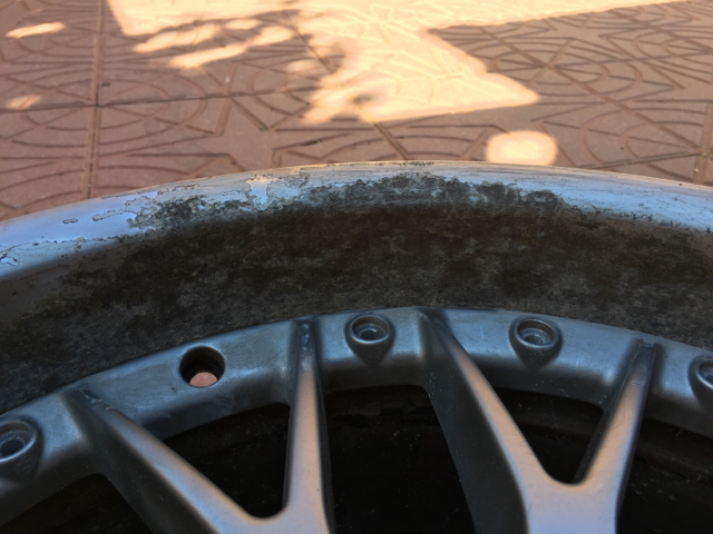

    Hace un tiempo adquirí 4 llantas BBS con la intención de ponérselas a mi Zeta, tenía que hacer alguna modificación en el núcleo de las llantas delanteras para que el ET variase y encajasen bien... Pues bien, a mitad de camino y después de 4 neumáticos nuevos he decido conservar la originalidad del coche y voy a dejar sus llantas originales.
    Así estaban las llantas, muy mal conservadas con algún que otro llantazo y las marcas de los bordillos de aparcar

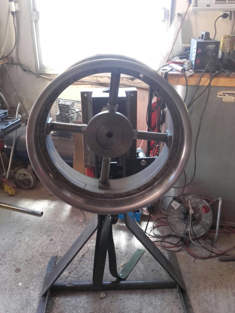

    Así que lo primero que tenía que hacer es buscar como sujetar la llanta para poder hacer tiro y contratiro, así se me ocurrió utilizar una vieja prensa que tiene mi padre en su garaje...
    Esto en principio iba a ser algo más rústico pero la emoción me pudo y empecé hacer útiles y útiles para hacer un buen trabajo y que no requiriese mucho esfuerzo, y este es el resultado.

    a qué te referías con llantazos? estaban ovaladas? cómo las has enderezado?

    Si, estaban ovaladas... Es raro que un juego de llantas y sobre todo si tiene cierto tiempo y perfil bajo no tenga un par de llantas ovaladas, sobre todo las delanteras... Para eso utilizó la prensa y los útiles que he hecho, que por cierto hacer esos útiles es lo que más curro me ha llevado...
