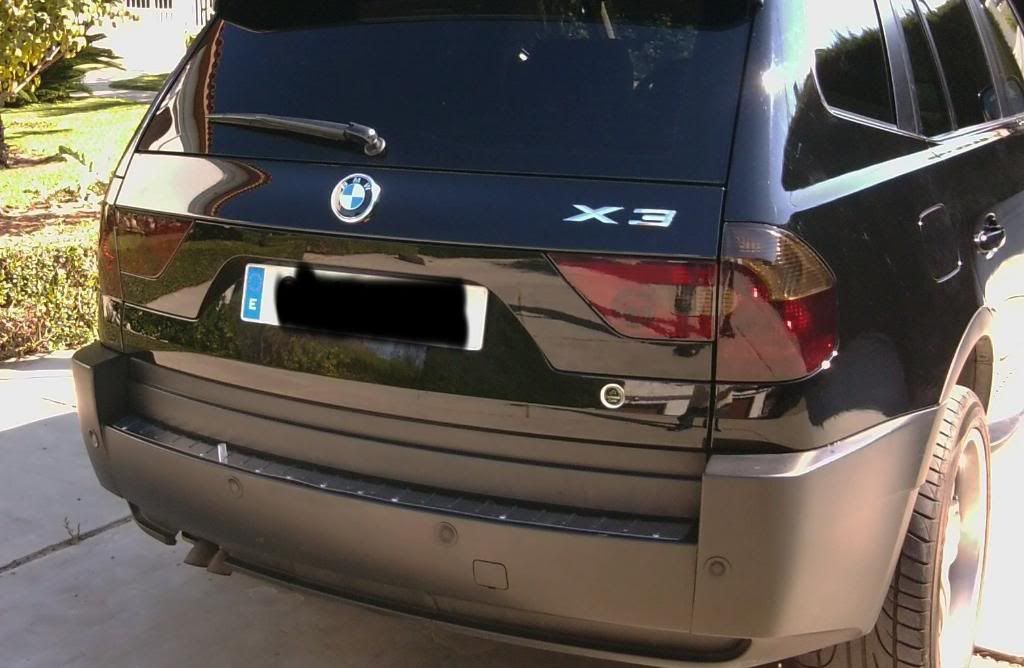

he ahumado los faros traseros del X3
felpudiano
22 Sep 2007
2.746
786
Sé que la mayoría no sois partidarios, incluso yo no lo estoy del todo, pero al ser algo "reparable", es decir, que se puede quitar, he decidido ponerlo a ver que tal.

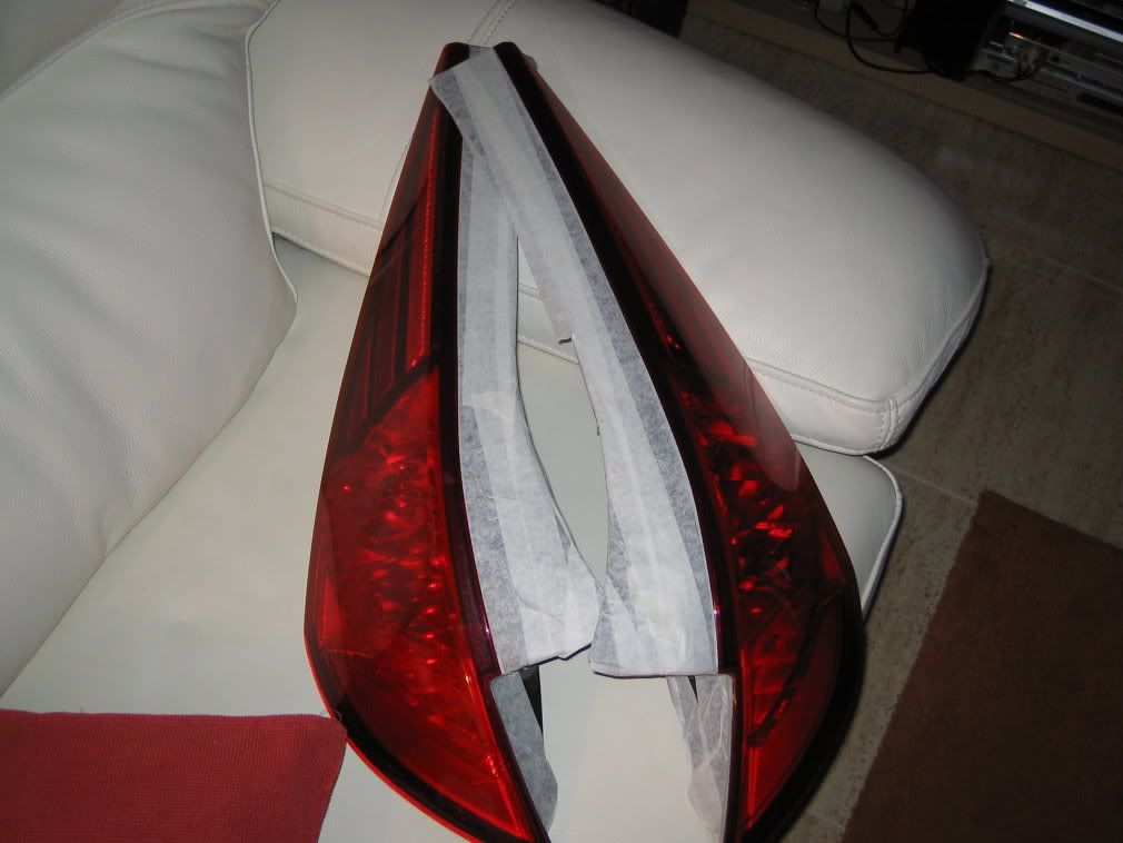

Esta mañana , en una horita (que es el tiempo que me dá mi mujer de aguantar las niñas solas...)he puesto unas láminas especiales ahumadas, ligeramente termoformables y ya cortadas con la forma de los faros. Cogí grado medio de ahumado, pero creo que ahora cogería uno más suave.Pero bueno, ya está hehco.

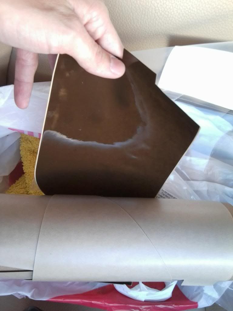

El kit (que costó unos 40-50 euros com portes incluidos, si no recuerdo mal) viene con un pequeño dosificador de agua, una espátula y este royo:
Es bastante facil de aplicar.

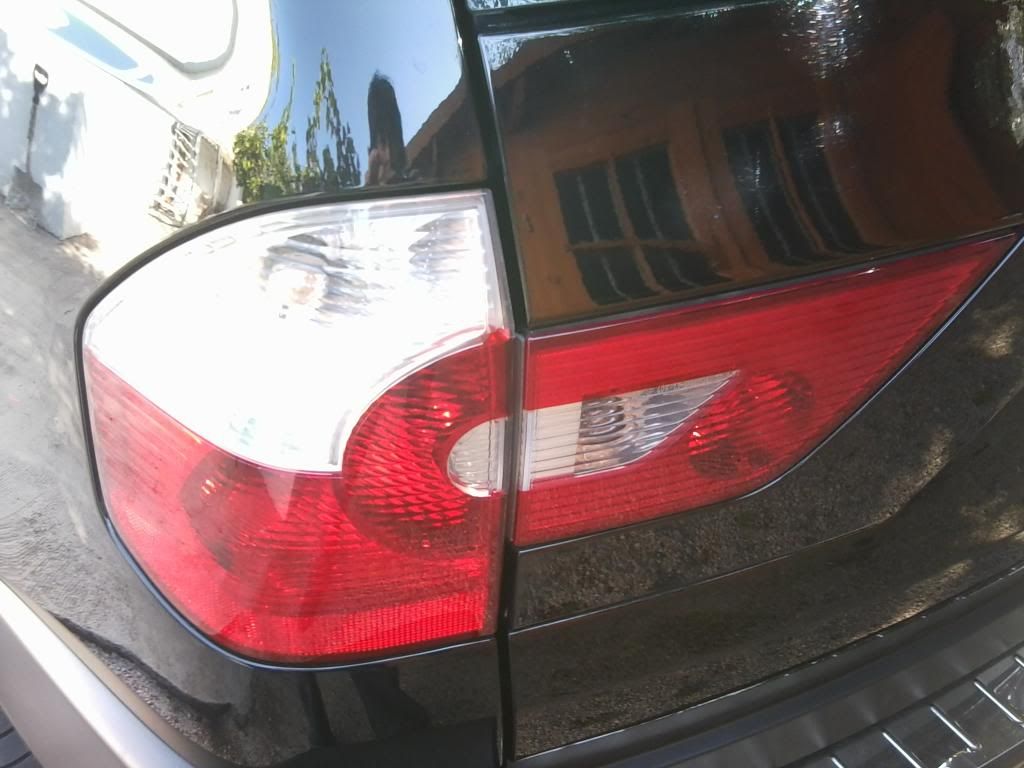

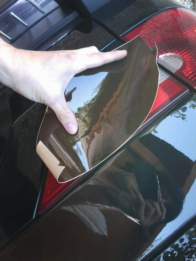

Se sacan las láminas.

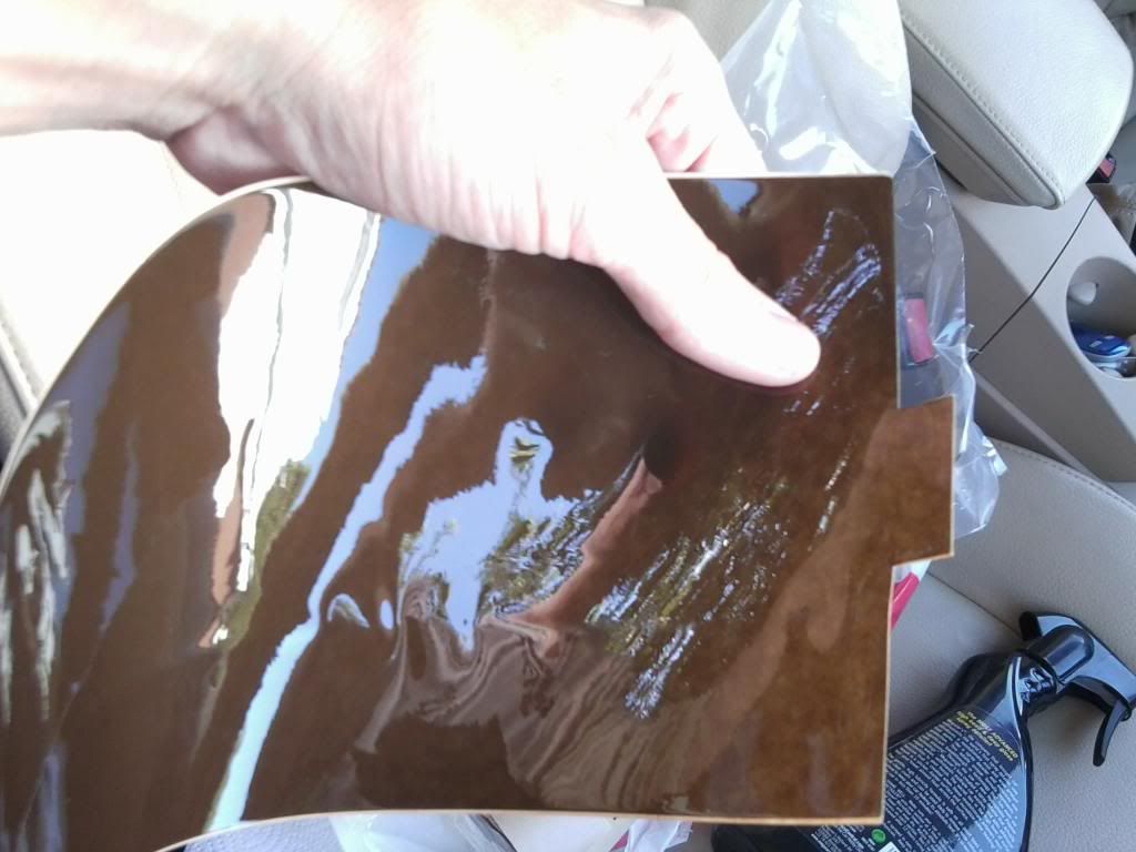

se comprueba que ajusten
Ahora se rocía con agua el faro , se despega la lámina y se aplica con cuidado, y con la espátula se va pasando para quitar el agua que queda-
Primero hacemos uno.El fácil (es superficie recta completamente)

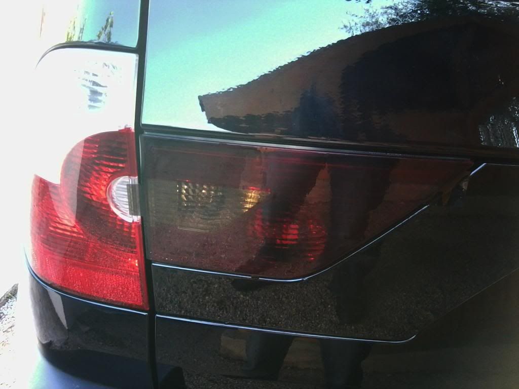

Luego el difícil (lo he hecho calentando con secador, para que coja mejor la forma)

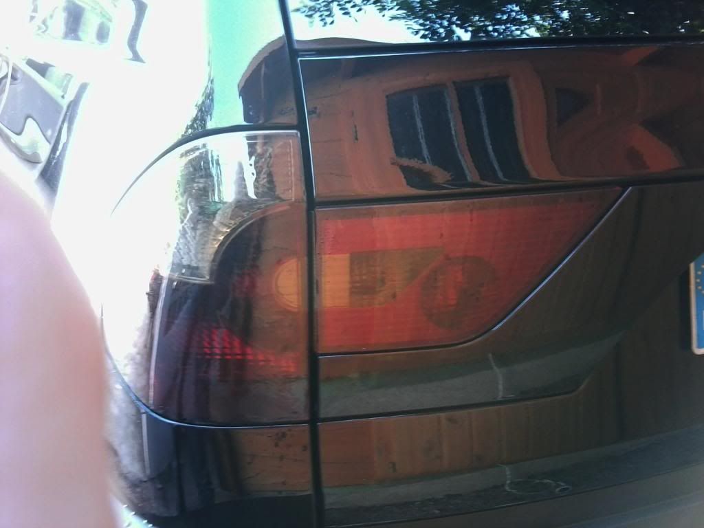

A continuación con el cuter se corta la pequeña lengueta de agarre.

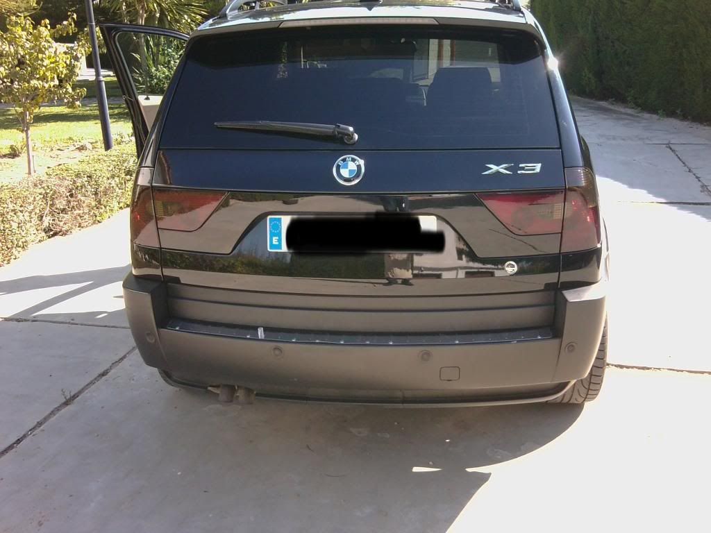

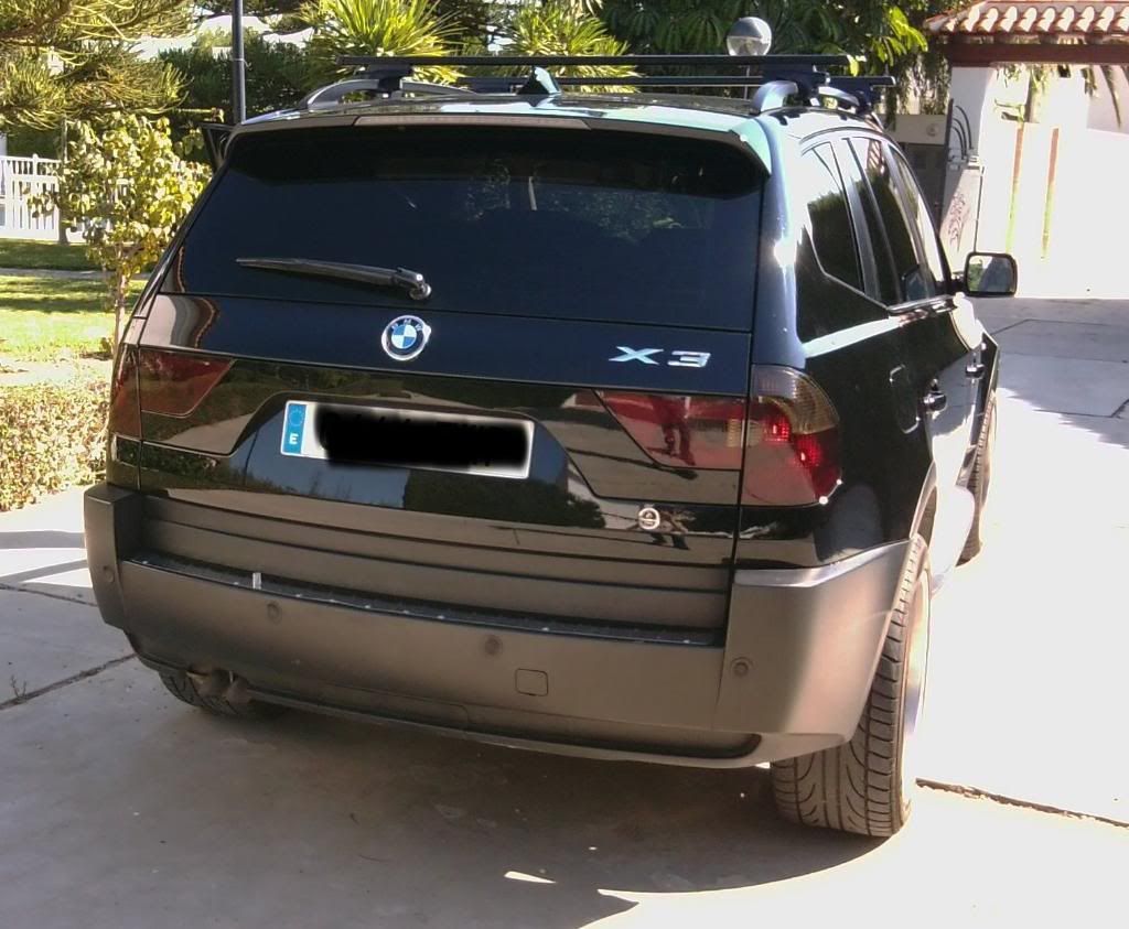

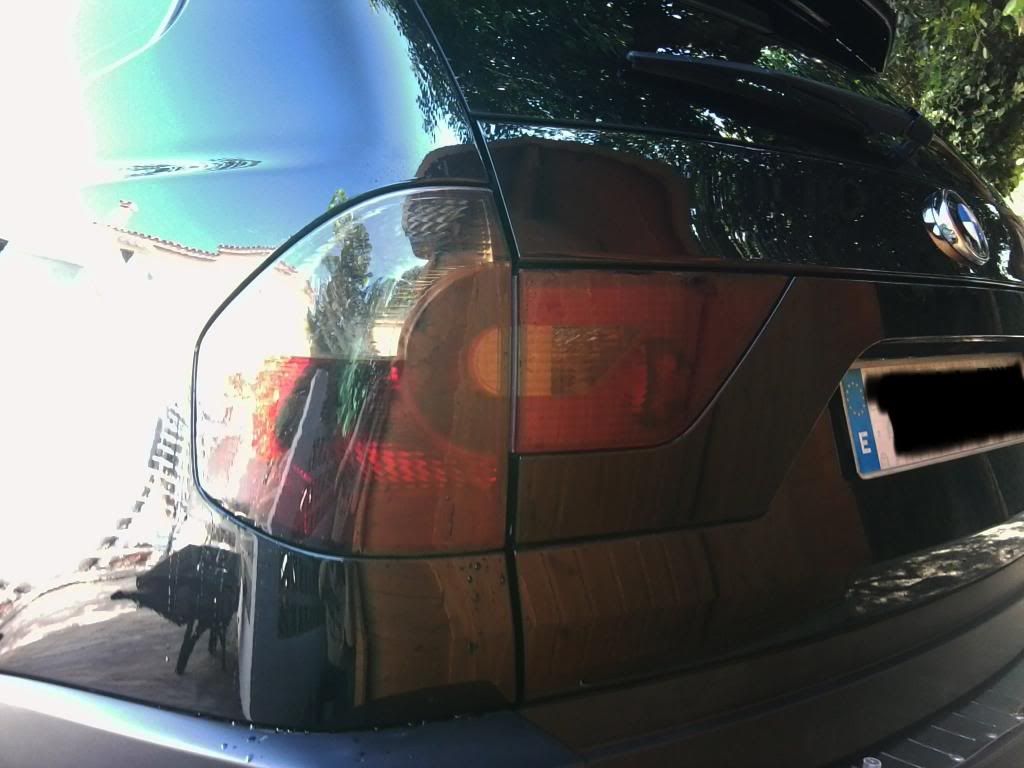

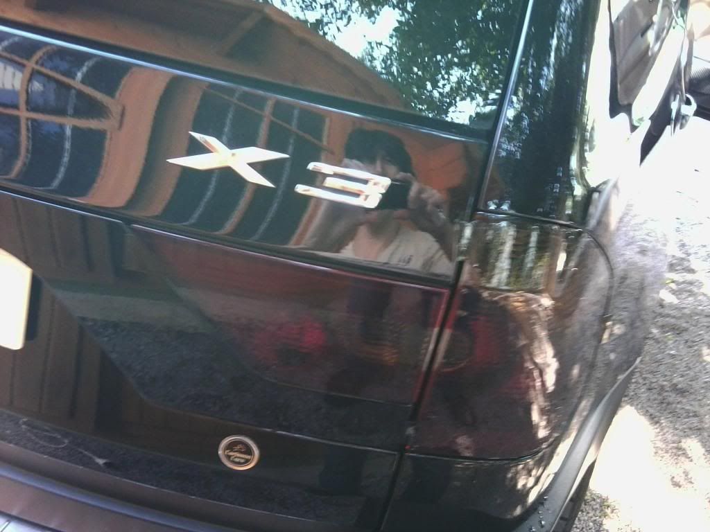

Resultado:
Perdonad la calidad de las fotos, son de móvil.
Se aceptan críticas.
No he hecho prueba de translucidez, la haré por la noche. Según la propaganda tiene un 80%-.Hay que dejarlo secar 24h para un perfecto resultado y adhesión.
Eso es todo.

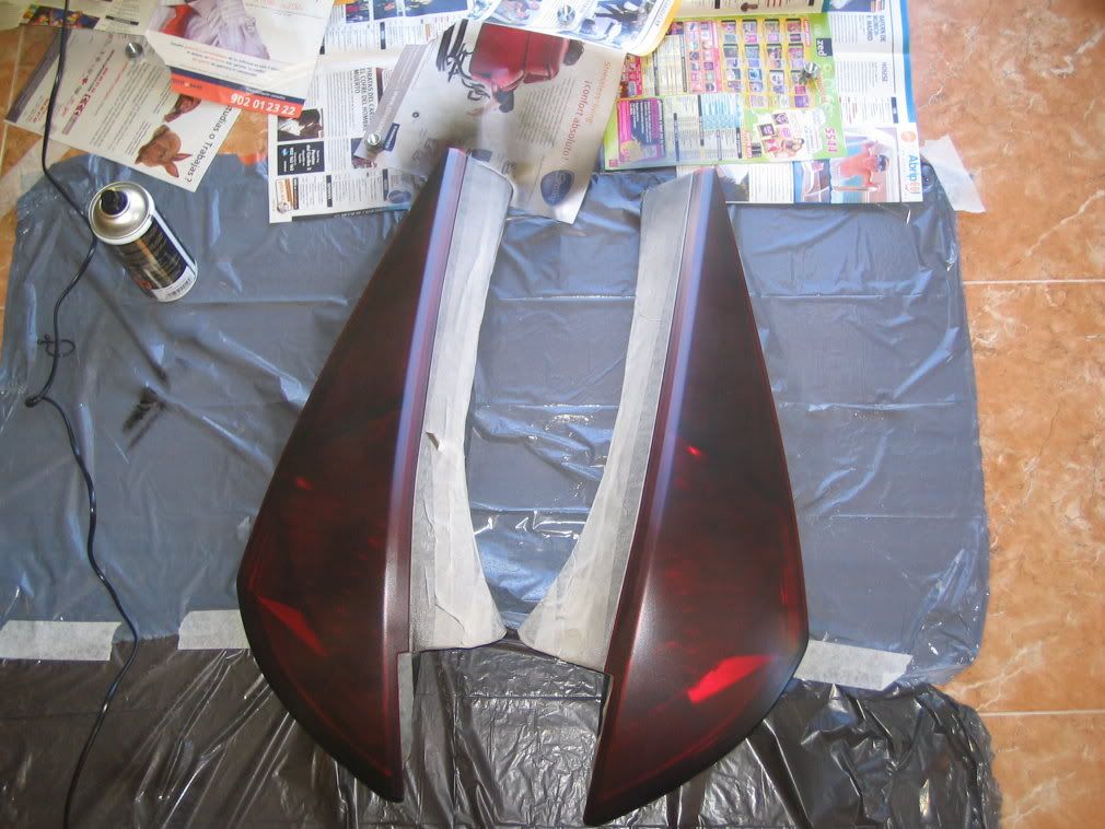

Lo bueno de las láminas es que se pueden quitar por temas ITV y tal.En mi otro coche, al ser una forma muy ovalada, los tinté con spray, pero quedaron de lujo.Y lo bueno es que he pasado la ITV y no me han dicho nada, porque parece de serie.
pulidos
Los intermitentes inferiores están hehcos con la misma lámina que el X3
