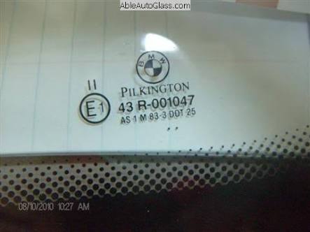

    Debe llevar un emblema de BMW del lado del conductor. Es marca Pilkington.

    Con gafas polarizadas no se ve nada, yo por eso lo descarté. Bueno y porque no es compatible con el parabrisas con protección térmica y franja gris en la parte superior… Llévalo al concesionario, a ver qué te comentan. Quizá haya que calibrarlo.

    Ya te he dicho que el original lleva el logotipo de la marca BMW y dice Pilkington del lado del conductor en el extremo inferior.
    Algo así:
    Seguramente, el anterior propietario cambió el parabrisas y le pusieron uno genérico.
