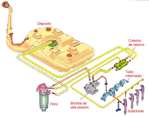

    Circuito de combustible de baja presión: Depósito de combustible.[​IMG]El depósito de combustible no presenta ninguna adaptación especial cuando se monta el sistema Common-Rail, por lo que mantiene las características comunes e incorpora igualmente las válvulas antivuelco y de aireación.[​IMG][​IMG]
    Circuito de combustible de baja presión: Bomba de cebado. [​IMG]La bomba de cebado es de tipo volumétrico y está situada generalmente en el interior del depósito junto con el aforador, por lo que está sumergida en el combustible.
    La bomba es de accionamiento eléctrico con una tensión de alimentación de 12 V. que recibe a través del relé de bomba. Este relé se activa durante 3 seg. con la señal de contacto y permanentemente con el motor en marcha.
    La bomba consta de un motor eléctrico de corriente continua a cuyo eje está unido un disco con alvéolos con rodillos. Al girar estos, por efecto de la fuerza centrífuga, ruedan con fuerza sobre el alojamiento del disco y crean compartimentos estancos.
    Debido a la excentricidad entre el disco y el alojamiento, se crean en una zona espacios con volúmenes crecientes que provocan el llenado de combustible, y en la parte opuesta espacios con volumen decreciente que impulsan al combustible.
    Entre la zona de aspiración y la de impulsión hay una válvula de seguridad que impide que la presión generada sobrepase los 7 bares permitiendo la recirculación del combustible.
    A la salida de la bomba existe una segunda válvula que actúa como antirretorno, impidiendo que el circuito se vacíe cuando el sistema está parado.[​IMG][​IMG]
    Circuito de combustible de baja presión: Filtro de combustible [​IMG]La función de este componente es la de retener las impurezas que pueda presentar el combustible y simultáneamente el agua, que se deposita en la parte inferior por decantación.
    El elemento filtrante es de cartucho de papel con un tamaño de poro de 5 micras y una gran superficie.
    El filtro incorpora un elemento calefactor eléctrico gobernado por un termointerruptor situado en el mismo filtro. Este elemento deja alimenta de tensión al calefactor cuando la temperatura del combustible está entre los 6ºC y los 15ºC.[​IMG]
    Circuito de combustible de baja presión: Sistema de calefacción termostático.[​IMG]Sistema de calefacción termostático.
    En el filtro se encuentra el elemento termostático que desvía el combustible hacia el elemento calefactor situado en la caja de salida del líquido refrigerante de la culata.
    Este elemento funciona con un bimetal que se deforma en función de la temperatura del combustible. Cuando es inferior a 15ºC, la posición del bimetal obliga a que todo el combustible se dirija al calentador sin circular por el filtro. Para temperaturas comprendidas entre 15ºC y 25ºC, sólo parte del combustible se dirige al calentador y parte circula por el filtro. Para temperaturas superiores a 25ºC la totalidad del combustible circula sólo por el filtro.
    En el calentador se produce un intercambio de calor entre el combustible y el líquido refrigerante puesto que está sumergido en el mismo. De esta forma, se consigue que el combustible esté siempre a temperatura de servicio.[​IMG][​IMG]
    Circuito de combustible de baja presión: Válvula de regulación baja presión.[​IMG]Válvula de regulación de baja presión.
    La válvula de regulación de baja presión está situada en el filtro de combustible y tiene por misión la de mantener la presión en valores próximos a los 2.5 bares. Está formada por una bola y un muelle tarado. En el momento en que el combustible de envío ejerce una fuerza superior a la del muelle, la bola se desplaza permitiendo que el combustible recircule hacia el depósito, cuando esto ocurre la presión desciende y la bola obtura de nuevo el paso.[​IMG][​IMG]
    Circuito de combustible de baja presión: Inter-cooler o enfriador de combustible.[​IMG]Inter-cooler o enfriador de combustible.
    El combustible sometido a altas presiones sufre un importante calentamiento que puede afectar al depósito construído de plástico inyectado además de variar de densidad. Por tal motivo, se dispone de un intercambiador de calor en el tubo de retorno, bajo el piso del vehículo, sobre el que incide el aire de marcha del mismo y que, por lo tanto, refrigera al combustible.[​IMG][​IMG]

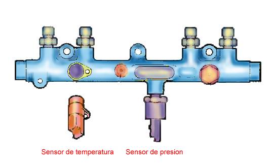

    Circuito de combustible de alta presión: Rail común. [​IMG]Este elemento es del que toma nombre el sistema y consiste en un colector o regleta de distribución que actúa como amortiguador de las pulsaciones causadas por la bomba de alta presión y por la pérdida de combustible durante la inyección.
    El efecto amortiguador se basa en el volumen interno, aproximadamente 35 c.c., elevado en comparación con el volumen inyectado, pero no tanto como para provocar retardos en arranque debidos al reabastecimiento de combustible.
    Está construido con acero de alta calidad para soportar las elevadas presiones de trabajo y su forma es generalmente cilíndrica con las consiguientes tomas para los inyectores. En él está colocado también el sensor de presión.[​IMG][​IMG]

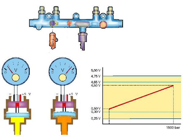

    Circuito de combustible de alta presión: Sensor de presión [​IMG]El sensor de presión del combustible está ubicado en el rail común y tiene como misión la de medir la presión momentánea en el sistema de alta presión para que la unidad de mando pueda determinar la señal de gobierno de los inyectores.
    Su funcionamiento se basa en la variación de resistencia que se produce en un elemento sensible cuando es sometido a presión. A medida que aumenta la presión se reduce la resistencia del sensor, aumentando correspondientemente la tensión de la señal.
    Esta tensión de salida ha sido amplificada en el circuito electrónico existente en el propio sensor y que funciona con una tensión de alimentación de 5 V.
    Este sensor de precisión es el componente más importante del sistema, y en caso de avería, es excitado con una señal de valor fijo.[​IMG][​IMG]

    Elementos sensores: Sensor de presión del combustible. [​IMG]El sensor de presión del combustible está ubicado en el rail común y tiene como misión la de medir la presión momentánea en el sistema de alta presión para que la unidad de mando pueda determinar la señal de gobierno de los inyectores.
