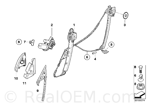

asegurate de eso porque yo cambie solo motor pidiendo la pieza en el concesionario y hay despiece
la pieza 1 es el mecanismo y la 2 el motor

yo compre la pieza número 1 y en una tarde lo monté(precio de la pieza 100€ aprox.)
Si te animas a hacerlo ten cuidado con los tornillos que sujetan la luna,para aflojarlos es como las agujas del reloj(los tornillos están donde la pieza 3 en el lado derecho y en el izquierdo a la misma altura según la foto).
cualquier duda ya sabes
